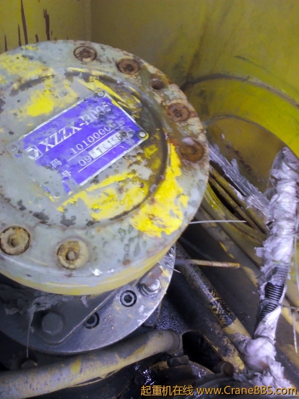

修马达下面的漏油需要上面八个六角螺丝卸下才能换密封圈吗 修马达漏油难吗 想修一般支队油缸那么修吗 跪求兄弟们帮忙 十分感谢

不用,把马达整个拿下来,马达轴有个卡环,下面是油封,换掉就行
发表于 2012-7-13 12:20 | 显示全部楼层
很简单  把上面和下面的螺丝和管子都拆了  从上面拔出来  取出来后里面是活塞  把活塞拔出来就能看见油封了
发表于 2012-7-13 13:52 | 显示全部楼层
拆掉马达,拆掉一圈6角螺栓,取出弹簧,拿出制动器活塞,更换密封。

卸下面的  四条螺丝

修好修,等装的时候卡键才头疼

没看清哪漏油
发表于 2012-9-26 16:33 | 显示全部楼层
密封要装好,装不紧,油来了还容易出问题。
