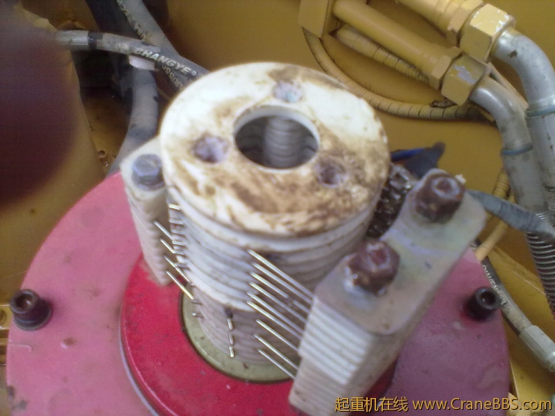

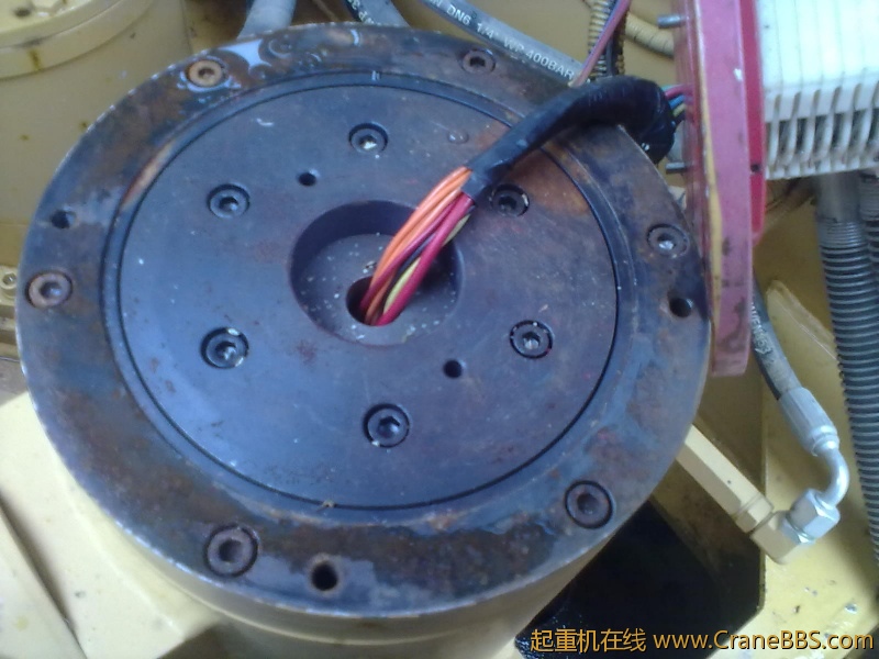

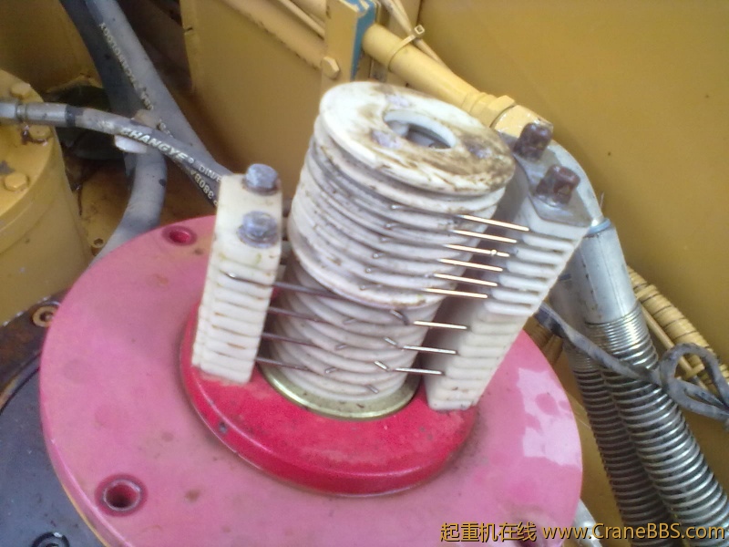

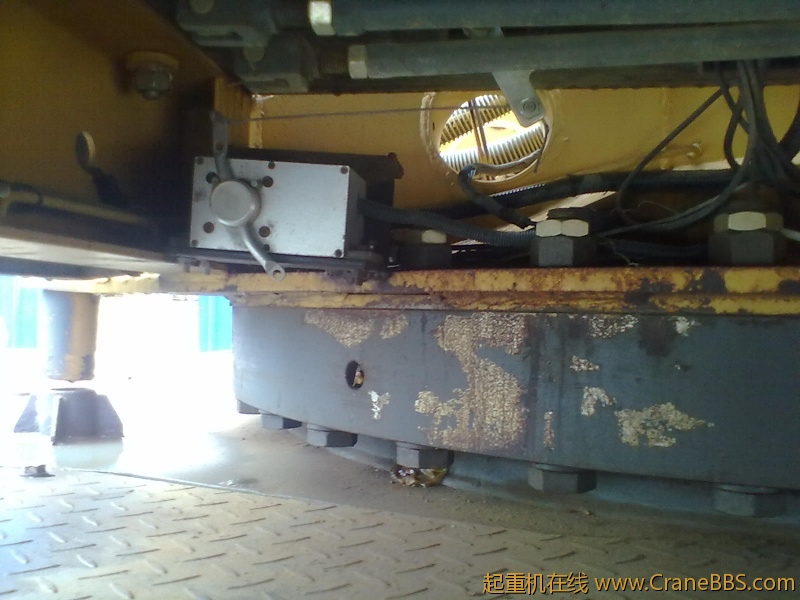

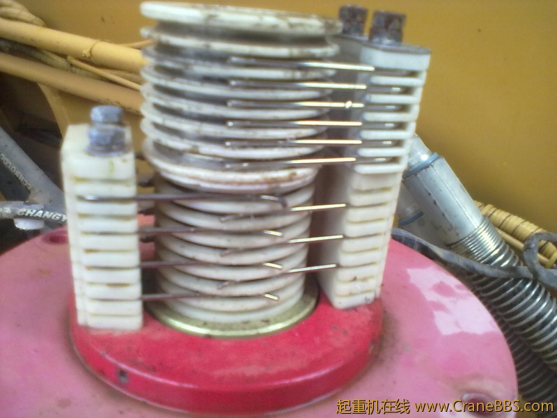

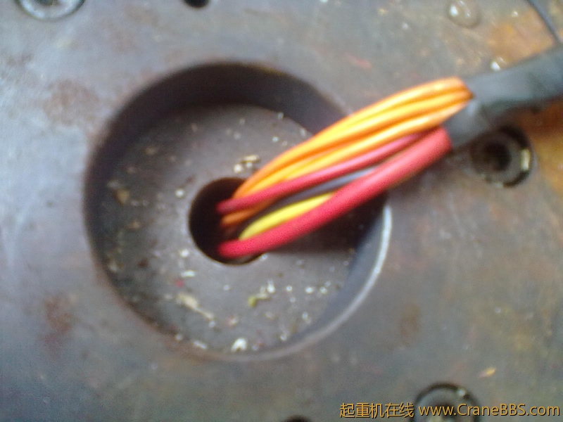

以前的上车油门用的是总泵和分泵再加一个电子油门控制器来控制的,经过改造之后总泵和分泵就没有在用了。直接用电子油门控制器来控制上车油门。废话不多说,直接上图 20120715028.jpg 20120715029.jpg 20120715030.jpg 20120715031.jpg 20120715032.jpg 20120715033.jpg

回复 9# frank520
    你的电子油门控制器原来在下车,通过加刹车油的总分泵控制。是吗?你现在吧它移到上车,把线束通过线束回转总成也引到上车驾驶室下。是这么改的吗?如果这样那就没意思了。用过就知道毛病太多了。

 楼主| 发表于 2012-7-15 23:27 | 显示全部楼层
回复 25# xinger1974
   我觉得挺好的   一年了没出过什么问题    加装了一套导电环   把油门控制器的线接到导电环上再从导电环接到控制器上
