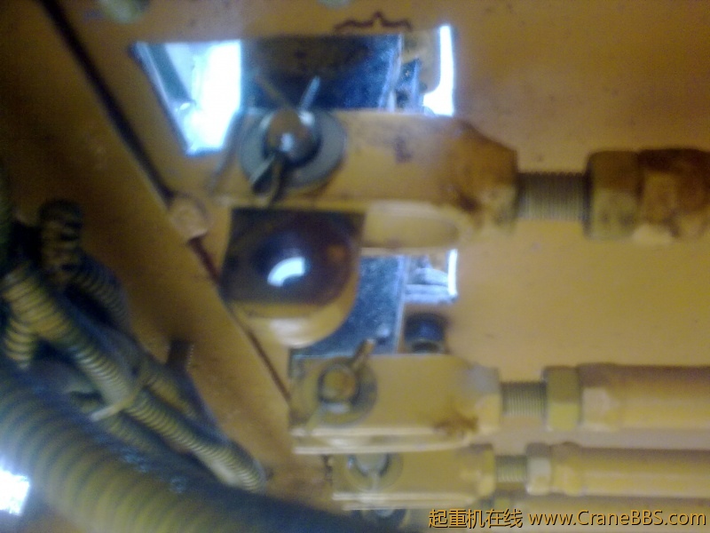

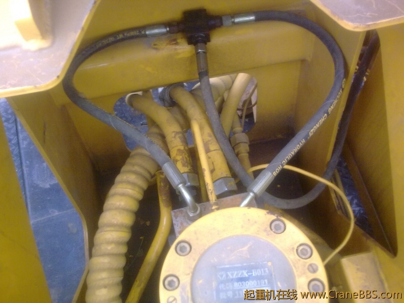

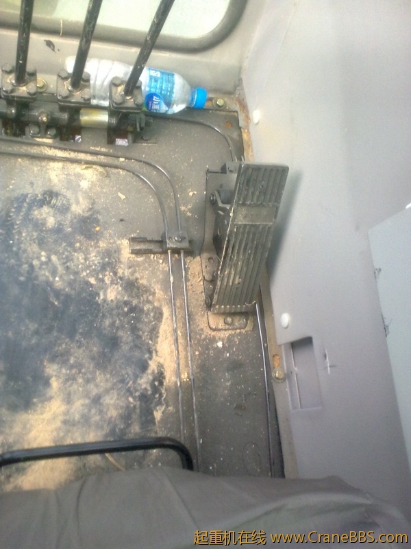

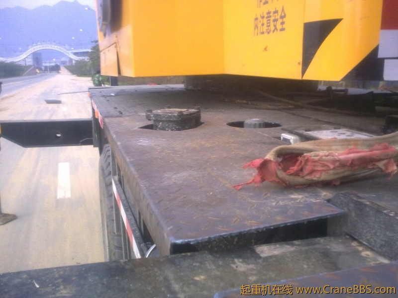

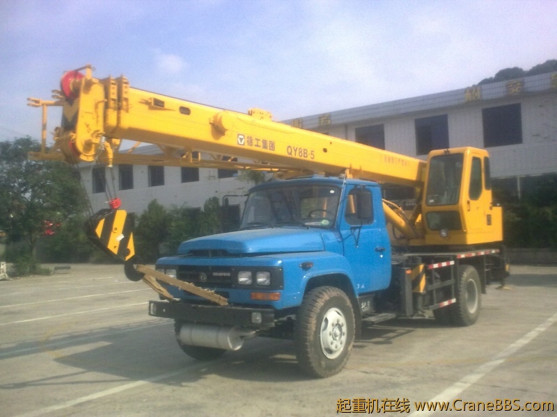

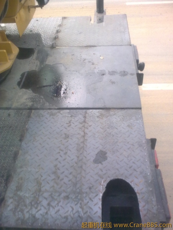

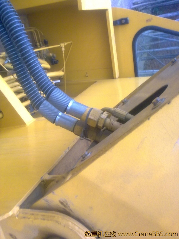

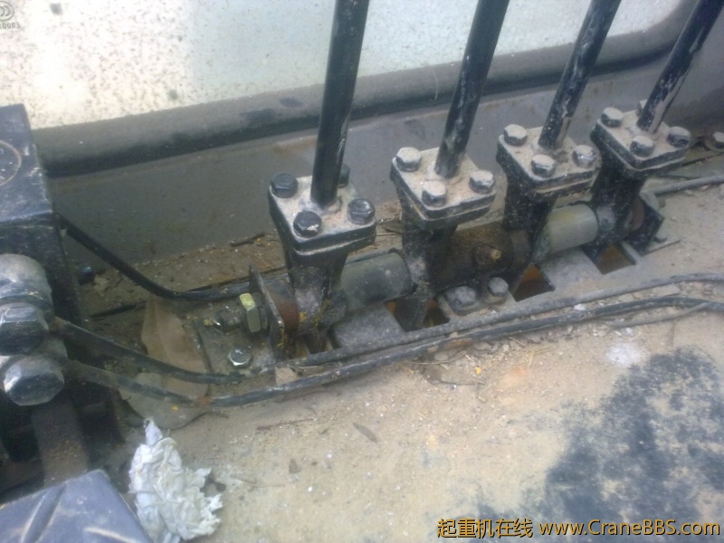

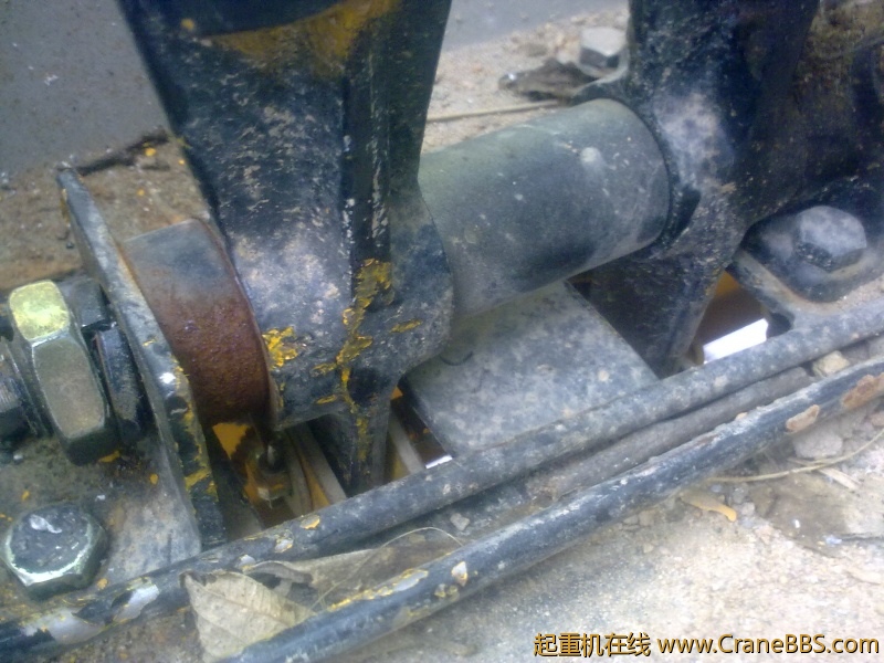

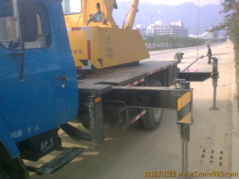

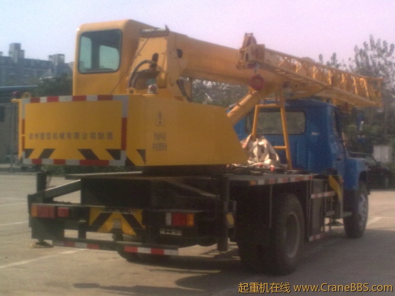

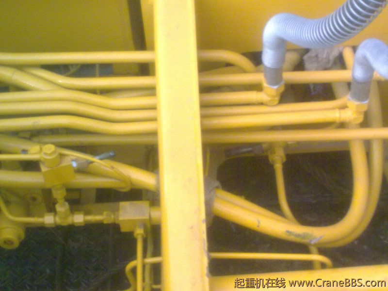

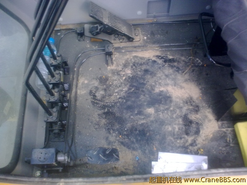

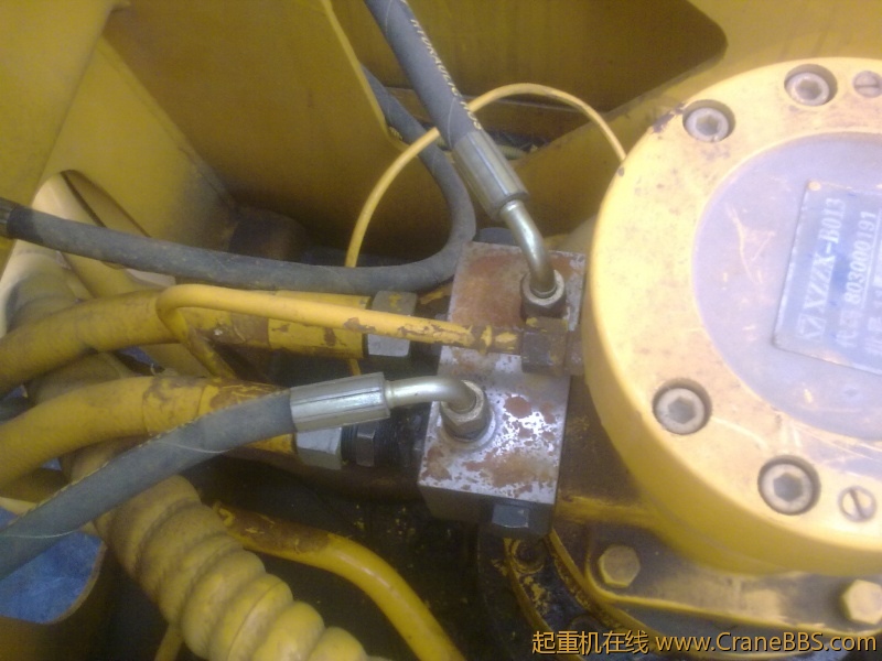

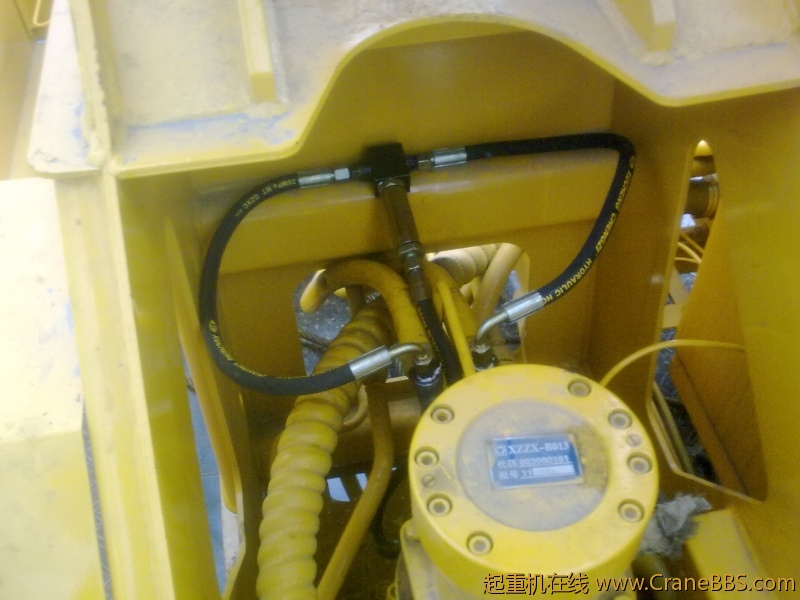

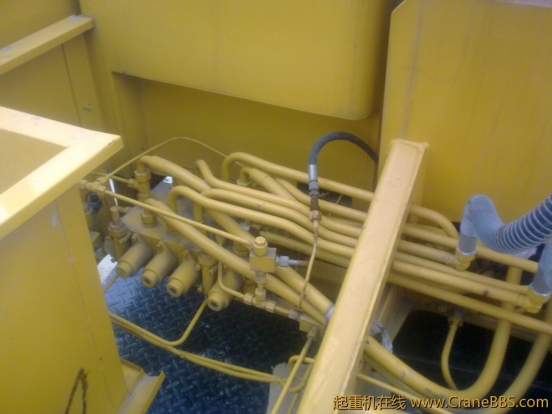

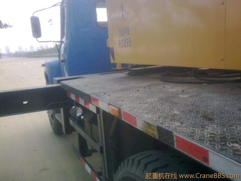

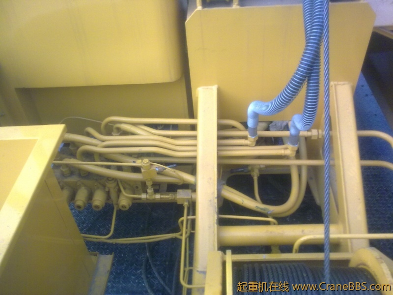

8B5,买了半年多,新车回来不是一般人玩的来的 20111125355.jpg ,在这里说说这半年多我是怎么降服这车的,首先走板 20111204359.jpg 20111204360.jpg 20111204361.jpg 20111204362.jpg 工艺太粗,不过比没有好多.众所周知8B5回转不稳,并且不管做什么动作,回转刹车打开,成自由回转,哪边低哪边转,也就是这部车难开的根本原因,把回转刹车油路堵掉 20120604465.jpg XG为一点钱把回转缓冲阀给省了,鄙视一下,网上淘一块缓冲阀,300多,两进油口改做刹车油路,加一块梭阀,接到原刹车油路,两个固定罗丝各钻个3--4MM的孔做进油口,焊上接头接油管 20120604463.jpg 20120604464.jpg 完成后彻底解决自由回转问题,转盘不稳改善很多,用一段时间感觉回转起步还是太冲,再改 20120604466.jpg 20120604468.jpg 20120604469.jpg .呵呵,这个不花钱,但效果最明显,操纵杆行程两边各加大10CM,并且轻了好多,现在敢加副臂干活了 20120619476.jpg

最后那张两根管一定要用铁丝绑一下,要不管头几天就松了

支持!建议兄弟把你加缓冲阀的部分详细说说!!

发表于 2012-7-18 21:59 | 显示全部楼层
哥们,你这个其实算不上是缓冲阀,只是一个类似液压锁的东西。这东西说实话根本没用,在这里只是当做接头罢了。300买个接头也值了。走台板弄的不错。

发表于 2012-7-18 23:06 | 显示全部楼层
上驾驶室里面的油管就是那样摆设的  太坑爹了

管路看着好乱

 楼主| 发表于 2012-7-24 20:26 | 显示全部楼层
回复 7# 山东老歪
    我也打过售后,可厂家人说了,就这样设计的,防止你斜拉,我说要不你来帮我开两天:lol
