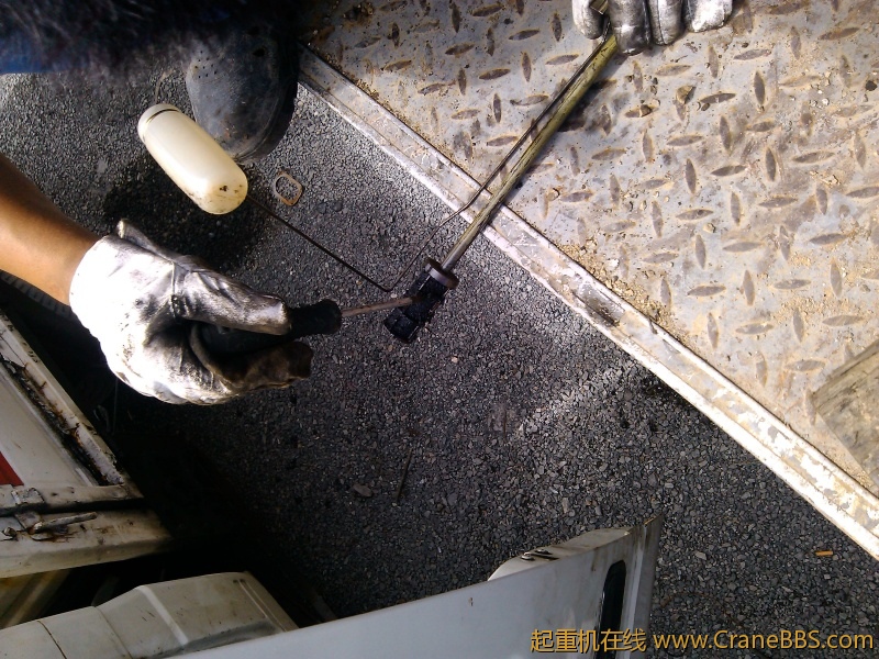

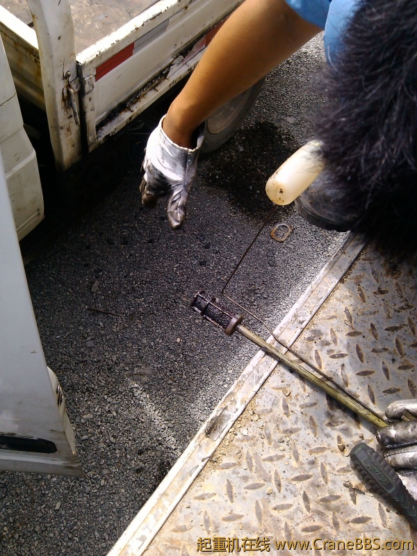

论坛经常有朋友问车子经常要自动熄火的问题,应该是这个的原因,反正我每次熄火,就拆这次清洗下,立马问题解决 IMG_20120629_094324.jpg IMG_20120629_094333.jpg

吸油管?
 楼主| 发表于 2012-7-18 22:31 | 显示全部楼层
回复 2# 阿伟
    是的,现在的徐工车进油管滤芯比这个还不行,就一个指甲大的滤网,能不堵吗?一吸就憋了
 楼主| 发表于 2012-7-18 22:32 | 显示全部楼层
回复 3# 爱吃猫的小鱼
    我们现在的徐工车都自己改过了
发表于 2012-7-18 22:47 | 显示全部楼层
切了做个大点的!
发表于 2012-7-18 23:17 | 显示全部楼层
加灌桶的油就更容易堵。。。

呵呵 我车子回来第一年也是老熄火·~  后来把那滤网扯了就好了·~
我现在都没要那了·~用了3年了  都好好的·~~

还有一个螺丝,就是油管通道发动机上的那个螺丝里面有个滤网

你的油是不是 太脏啦 啊
 楼主| 发表于 2012-7-19 16:56 | 显示全部楼层
回复 12# 天涯120606
    那是手油泵上的进油小滤芯
回复 16# GAOHONGLI
    有都是统一中石化加的
 楼主| 发表于 2012-7-19 16:58 | 显示全部楼层
回复 11# 25V小周
你这样图一时舒服,=油头要校了,或换喷油嘴时你就蛋疼了:lol
