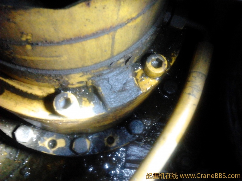

转盘马达减速机渗油
转盘马达减速机渗油
    我的车子是09年01月的20B.今天晚上干活,液压油温度有点高。这个转盘马达下边的减速机上面的六方螺丝开始渗油了。总共有八颗螺丝有三个在渗油。《就是从螺丝的缝隙渗油的》但是螺丝也不松啊。这是怎么回事。还能干活吗?要怎么修理呢?:'(
发表于 2012-7-18 23:43 | 显示全部楼层
冷一会儿自己就好了
发表于 2012-7-19 00:00 | 显示全部楼层
如果没有异响,那就是回转刹车制动器的油封坏了,不影响使用,明天有时间更换密封就可以了。

串油了..回转马达和减速机串油...拆开来..有可能是马达油封漏..也有可能是减速机油封漏..
发表于 2012-7-19 16:11 | 显示全部楼层
估计里面的箍架油封坏啦
