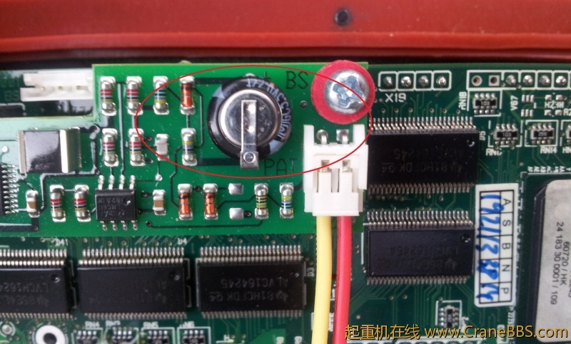

09年QY30K5,昨天下了一场雨,今天早上干活时发现电脑不显示重量了,出现一个 EDD 的故障代码,查了说明书发现是这样描述的
故障代码 : EDD
故障:       无电池
原因 :      电池检测出电池低压
解决方法:  更换电池然后设置RTC
是不是哪个电池没电了,我把主机拆开,就发现了一个,这个是电池吗?
如下图
是这个电池吗,电池检测出电池低压是什么?设置RTC是什么意思啊,:dizzy: 打电话给电脑厂家了,他就让俺看保险丝,不给说,说修要出场费2000,晕死,太黑:@ ,没活干,哪有弄么多钱
论坛里的大神给出出主意,怎么维修呢,感激 !!!:)

哪个就是电子电池..拆下来去电脑城配一个就OK了..

就是个电子啊,去配一个几十块钱好的

先换一个试试看

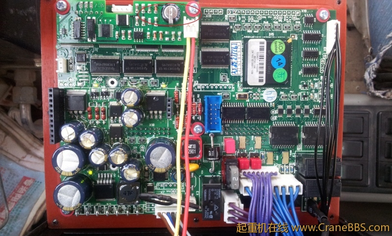

EDD是电池没电了。不是这个电池,是装在主机壳上的那个大点的电池。
发表于 2012-8-6 16:46 | 显示全部楼层
你仔细看看,壳体里面还有个大点的电池。

你画的红色区域右边的两芯插头 看看两边插结实没
