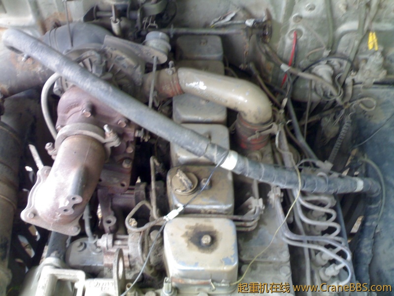

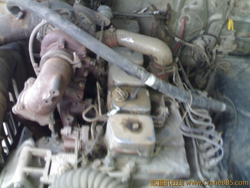

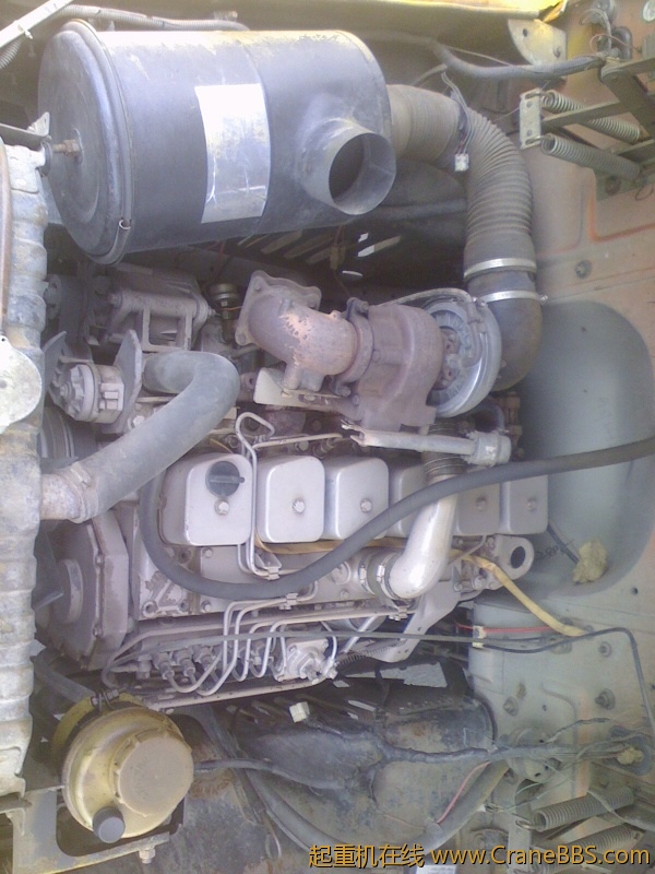

哪年的车 发动机还带增压的  是不是汽油改柴油换的发动机啊
发表于 2012-7-21 06:20 | 显示全部楼层
发动机不错
发表于 2012-7-21 12:50 | 显示全部楼层
汽改 柴

回复 17# chenliang98765用着比他们8吨好的多,车低,屁股小转盘特稳,许多他们8吨干不了的这车可以:lol8W你来开我的吧
发表于 2012-7-22 20:35 | 显示全部楼层

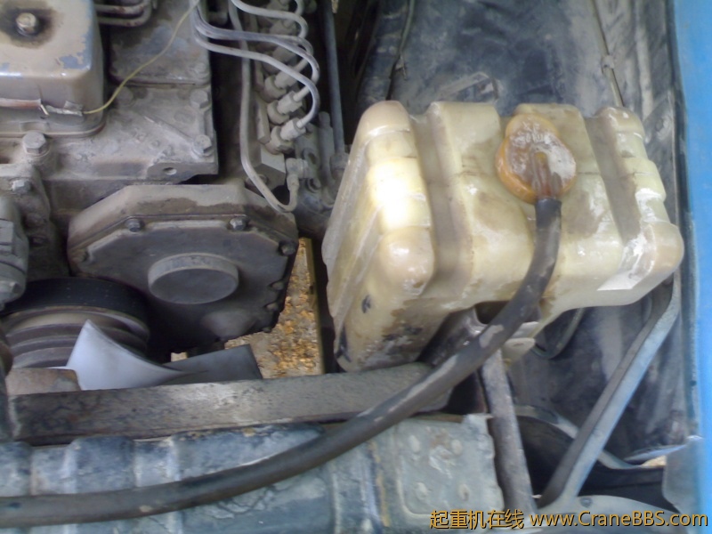

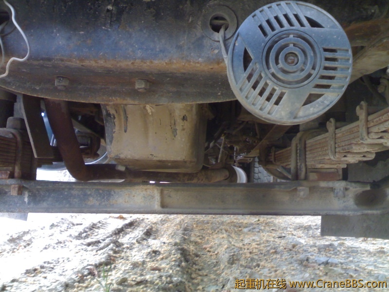

IMG0718145003.jpg :)改成功了很不错了 我真为你那油底壳担心 调个头不行吗 发动机舱有点乱你没事弄一下 你副水箱位置我的是助力油箱
发表于 2012-7-22 20:40 | 显示全部楼层
朋友 说说改了康明斯用后感 不要光发图片 够力不 比徐工的玉柴4110怎样
 楼主| 发表于 2012-7-22 20:50 | 显示全部楼层

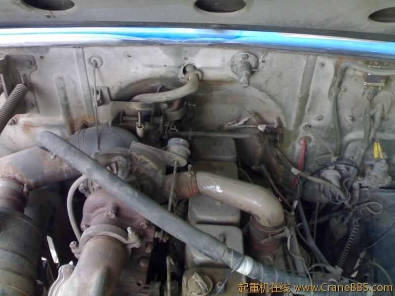

回复 20# 新车陷阱
比玉柴肯定好啊,一开始就没选要4缸机器的,康明斯有劲啊我都是3档起步;P油底壳都碰进去了啊你看看图6我在一边焊的钢板都顶弯了:L有时间我买个方向机改助力;P
发表于 2012-7-23 16:33 | 显示全部楼层
:)把油底壳调个头 把集滤器也调头 机油尺移到前面就OK了

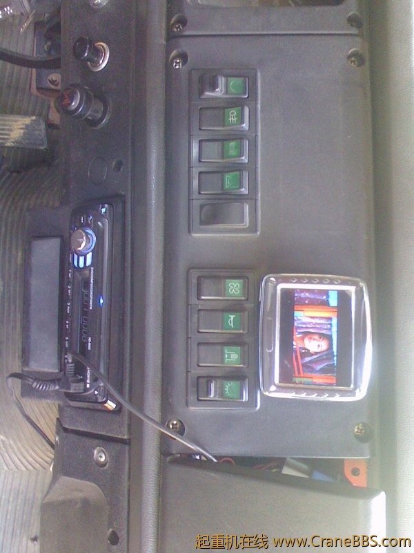

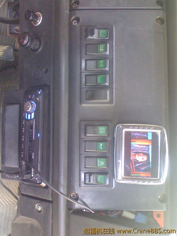

IMG0720120500.jpg IMG0720120501.jpg IMG0720120600.jpg IMG0723163400.jpg IMG0723163300.jpg
 楼主| 发表于 2012-7-23 20:57 | 显示全部楼层
回复 24# 新车陷阱
   那个是电视还是照片啊,只要碰不坏没事,你车真干净。。。;P没少费功夫吧
发表于 2012-7-24 08:38 | 显示全部楼层
回复 25# 权志稳

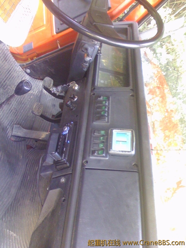

    那个是显示器 DVD 数字移动电视盒都装好了 一个人在外无聊看看电视听听歌:lol 老车钓鱼真不错一个月零花钱不愁:lol  油底壳瘪了你要小心堵住集滤器不上机油 可就麻烦了
 楼主| 发表于 2012-7-24 08:40 | 显示全部楼层
回复 26# 新车陷阱
   嗯,真会享受啊,现在油压正常
发表于 2012-7-24 08:47 | 显示全部楼层
;P显示器90块数字电视盒260块DVD朋友送的 划算 一个人很寂寞 又不敢带小蜜:lol
