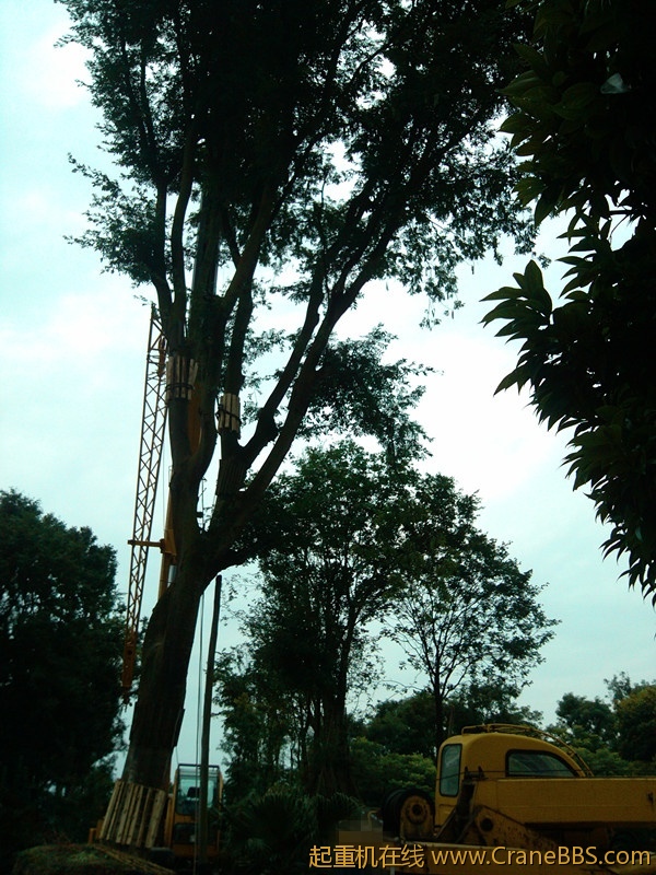

    因为种树到一年到两年,树走根了。拔的时候要特别小心。只要自己动作不快就要闪臂,遭的全是4节,也不是4节杆脆哈。反正就是危险。以前有个徐工100吨的是别处开来的,吊棵银杏,距离有点远但他是完全可以吊的。腿打好就拔。也没这方面经验,他就收钩那树直接就跳起来了。直接就把弹弯了。你说的是超重他根本就没超
发表于 2012-7-22 21:54 | 显示全部楼层
359b033b5bb5c9ea1b637fa7d539b6003bf3b3e5.jpg 回复 32# temp0621

发表于 2012-7-22 22:33 | 显示全部楼层
回复 33# temp0621
    他出 345吊的多重? 4倍率 而且就这么短的臂变幅油缸角度 也很好,杆子也最多20几米。最少10吨以上。

回复 32# temp0621
    吊树起吊弹力大。的确伤车,如果你杆子出的漂亮 是没事的。要完美结合 二节杆出一半 三四五一半。二节硬,但是很脆 ,345很软但是 弹性好。可以借力,就算弹力量也小。吊这些我杆子也不会出超过 22米的。能大勾超过树就行,没必要 那么极端  。要么不出 要么全出。这绝对是错误的
发表于 2012-7-22 22:54 | 显示全部楼层
回复 36# 顺发吊装
不是你想的那样。因为我们这那些都是些植树专业户,树竖着种4到5排种时没事,但是拔的时候基本上k5全伸才够的着。所以危险。种树时我一般把2节出到4到6米根据他重量来的,也说不清楚,种树一般没事。特别拔树。一定要出2节。就在树出坑那一刹那最危险
