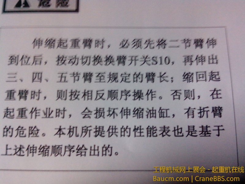

网上看到的。不知论坛有没有。k5折了

伸这么长  折杆很正常

发表于 2012-8-6 09:33 | 显示全部楼层
2节臂没伸啊

发表于 2012-8-16 22:08 | 显示全部楼层
这SF厉害啊,三四五出这麽长还用大钩

发表于 2013-1-29 17:51 | 显示全部楼层
IMG20130128005.jpg 不安规定操作
发表于 2013-1-29 19:04 | 显示全部楼层
这图 我看过, 这是 吊东西 挂住了, 闪弯的

发表于 2013-1-30 09:07 | 显示全部楼层
看过了,还是超了
发表于 2013-2-8 21:10 | 显示全部楼层
违规操作的后果
