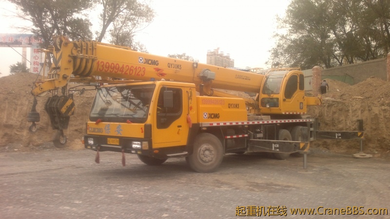

求教各位吊哥25K5吊八吨的水泥管最远能送多远、12米
发表于 2012-7-22 21:25 | 显示全部楼层 |阅读模式
呵呵 谢谢大家啦:handshake :) 照片 117.jpg
发表于 2012-7-22 21:28 | 显示全部楼层
看你怎么送咯,贴地 趴杆起勾就不止拉。如果往坑里送 12米就是很危险
 楼主| 发表于 2012-7-22 21:32 | 显示全部楼层
回复 2# 顺发吊装
    呵呵 就是 还是在水坑里面 但是还是先跌地 水里有浮力,要不在平面上海真不怕。谢谢你:handshake 的回复,我考虑考虑了。:)
发表于 2012-7-22 21:45 | 显示全部楼层
往坑里送的活尽量少干..如果非要干的话..找点东西当配重或者是压车头..
发表于 2012-7-22 21:52 | 显示全部楼层
直接压配重更安全
发表于 2012-7-22 21:58 | 显示全部楼层
腿一定要打实在。
发表于 2012-7-22 22:01 | 显示全部楼层
是在放不过去 就用钢丝绳滚管子
 楼主| 发表于 2012-7-22 22:08 | 显示全部楼层
呵呵 还是立着放,价钱诱人啊,十个3000元,他们说能放多远就放多远,工地有台挖机随时帮忙。:)
 楼主| 发表于 2012-7-22 22:10 | 显示全部楼层
下面五个上面五个两层,管子还打了不少洞,蓄水用的。
发表于 2012-7-22 22:20 | 显示全部楼层
8吨12米角度不好的情况下车子刚刚够翘的状态,稍微斜一点就没啥大问题了,但是要干还是照保险了干,能干就干不能干就拉倒,不就3千块吗,说不定还有5千的等着你呢哈哈

发表于 2012-7-22 22:37 | 显示全部楼层
回复 15# 李俊涛
   叫挖机压住你车头
 楼主| 发表于 2012-7-22 23:03 | 显示全部楼层
回复 17# 小熊
    呵呵 是好办法,但是有些SF不支持哈:P
发表于 2012-7-22 23:17 | 显示全部楼层
回复 2# 顺发吊装
    那也送不到位。8吨送12米有点危险。你一头一头的吊试下看
 楼主| 发表于 2012-7-22 23:51 | 显示全部楼层
回复 19# temp0621
    呵呵 就是 明天先试试 不行上两台了:P

发表于 2012-7-23 00:23 | 显示全部楼层
那也是一样,只要位置好摆车就行
 楼主| 发表于 2012-7-23 00:27 | 显示全部楼层
回复 25# lj0312
    :handshake :) 呵呵 就是:P
发表于 2012-7-23 01:09 | 显示全部楼层
我16的都还吊7吨送了9米  前提是挖机压配重

发表于 2012-7-23 20:02 | 显示全部楼层
挖机压腿子就行了
