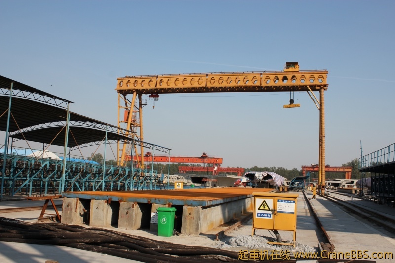

起重机经过一段时间的工作后,会在起重机起止时出现扭晃的情况,对设备造成下列影响:
 (1)使桥架变形。由于桥架在同一时间一侧超前,一侧滞后,而在回弹的一瞬间,超前一侧却滞后,滞后一侧即超前。这样前后振荡扭晃,使桥架与横梁连接处产生塑性 变形或开裂。
   (2)加速传动部分零件磨损。由于车体扭晃,两侧车轮随之作相应的转动,从而使车体的传动部件受到多次的反复冲击,加速齿轮和键等结合零件的磨损。严重的扭晃 还有将传动轴扭断的危险。
   起重机产生扭晃的原因:
 (1)传动件产生磨损间隙。如齿轮联轴节的齿轮和减速器的齿轮及其结合键松动,传动轴的连接螺栓与孔的间隙磨大。
 (2)车轮结合键松动。
 (3)某一车轮转动不灵。因固定车轮轴承座的垫板不正使轴承卡紧不灵活,停车时该轮先停。
 (4)分别驱动的起重机两侧制动器的制动力矩不一致,停车时一个制动轮已停住,另一个还在继续转动。
 (5)分别驱动的起重机,两台电动机参数不配套,造成不同步。
 (6)两个抱闸松紧相差太大。
 华中建机提醒您,做好日常维护并注意解决上述起重机扭晃的因素,就会彻底消除起重机扭晃情况的发生。
