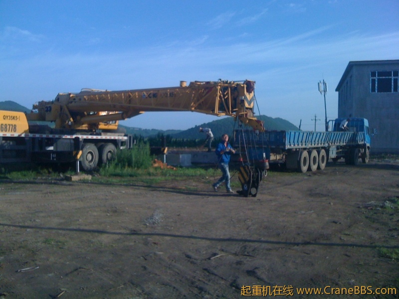

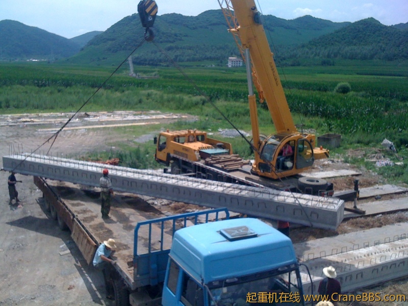

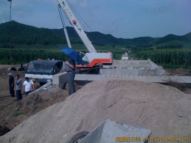

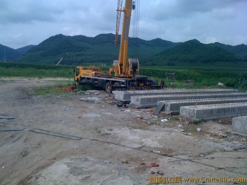

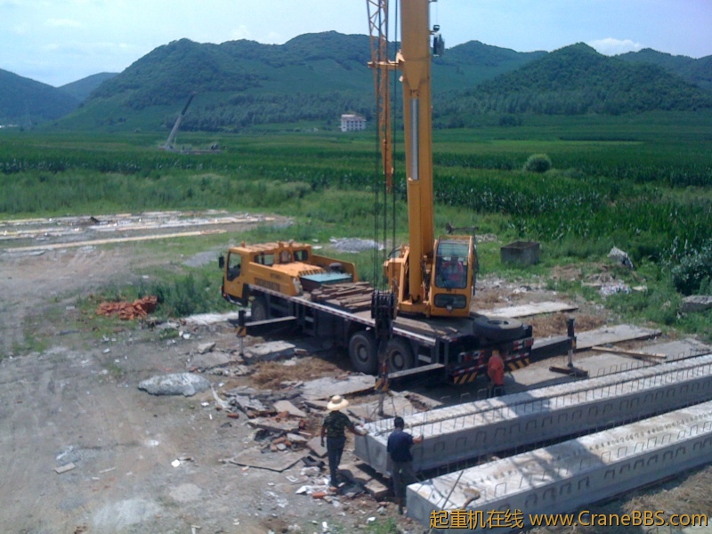

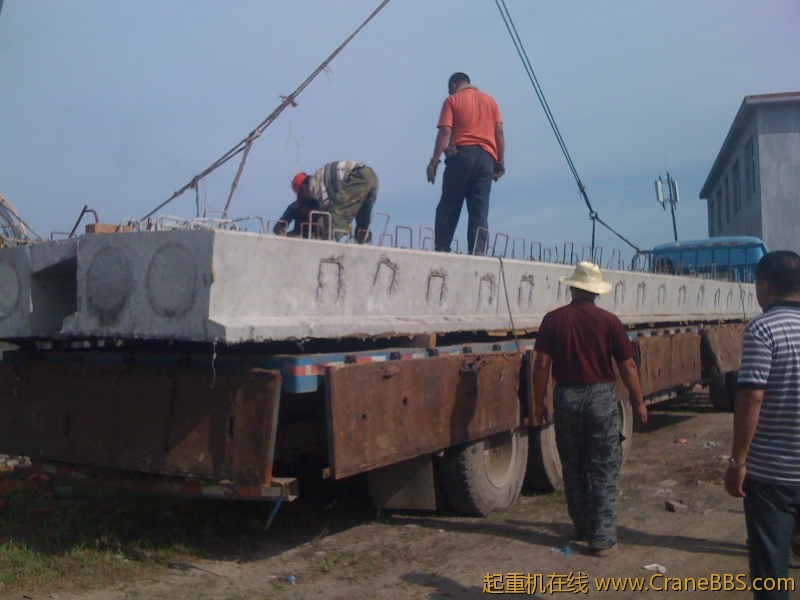

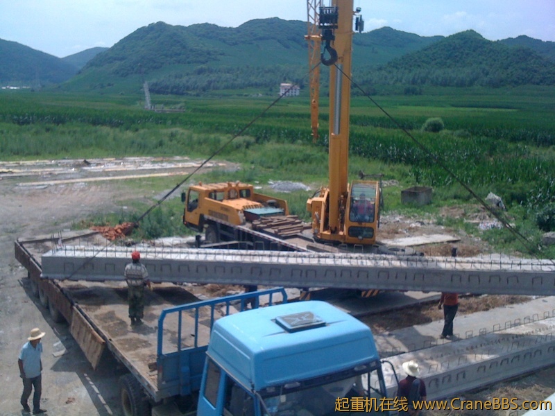

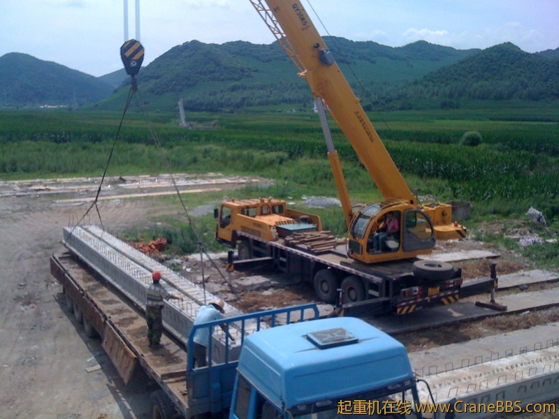

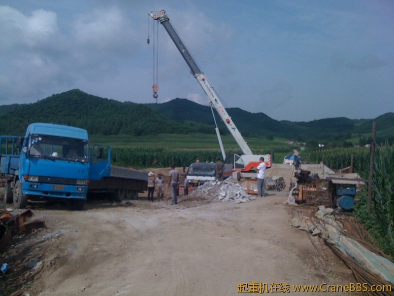

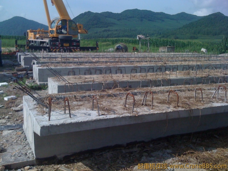

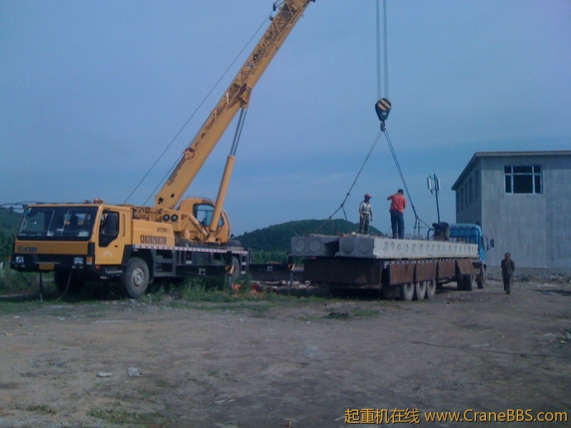

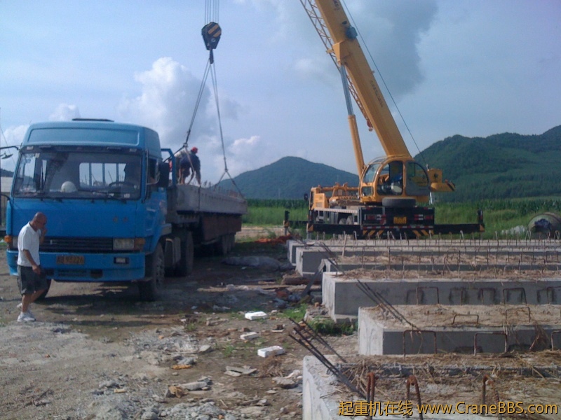

今天起早3点50v和30k5-1,去市郊33公里处吊13米桥板,
中板15吨,边板17吨,共计10块,两孔桥,上图

绳子看着挺玄乎啊

    头一次看到没有吊点的桥板,只能这样吊了:handshake

绳子短了这样很危险
 楼主| 发表于 2012-7-24 21:11 | 显示全部楼层
   绳 长了往一块窦,短点绳就不窦了:handshake

绳子短点。没吊点费绳子。

钢丝绳夹角太大,危险。建议绳子多长50公分

怎么不用U型环扣住呢
发表于 2012-7-25 10:29 | 显示全部楼层
不错  一头上车 一头就位

刚哥这绳栓的是不是有点悬,就不怕往里滑么
