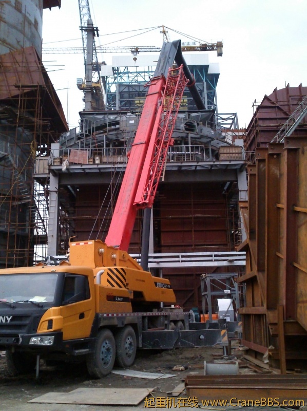

C360.jpg 75吨的吊车,听说17米的距离吊6吨多就折了!这是什么东西做的大臂啊!三一的车令人害怕!

三一 就是可怕  我们这也有几台三一出事的!
nk450b 发表于 2012-7-25 17:24 [url=http://www.cranebbs.com/bbs/images/common/back.gif]http://www.cranebbs.com/bbs/images/common/back.gif[/url]
    三一起重表给的大,主要还是司机责任心不强和技术能力不行,在有就是外介因树造成的,

徐工的起重系数表预留20%,而三一的是最大起重量,所以说,三一的车不可以超载

看样子没出2节

哎,这还是新款的U型臂都这样/那六棱的了..三一的大臂啊....

回复 1# nk450b
    l楼主多发几张,
看的不够清楚啊……  是没有出2节杆么? 怎么就折了大臂?
6吨, 一吊就折了?

没有证据不要乱下结论。怎么造成的事故只有驾驶员自己才晓得我们大家都是看看热闹吧了

三一75在18米还能吊六吨的,怎么可能折?!除非没出第二节臂,要不就是不止吊六吨,但在这个作业半径只有倾覆而没有折臂的可能啊,求楼主正解。。。
楼主是中联人吧?

    我是17米拿 三四五 吊 。8吨也没事啊?

    支持....我这有台三一50就是司机操作不当折臂的..出345节出了十多米吊30多吨..吊是吊起来了.结果做了个爬臂动作就折了第五节臂..这个事故在论坛里有人发过了..

没出2节臂..鉴定完毕!

    一看就是枪手的帖子, 16米吊6吨断臂?怎么出杆也不会断臂。第一不超载,怎么出杆都不超载。 三一75,有二个工矿,2节杆出了16米可以吊 8吨6  单出345 16米也是6吨以上,怎么可能的事情。 你25K5  15米吊 3吨会断杆么?

    那角度会有16米半径? 而且16米吊6吨这假设不成立!就25吨16米干 6吨也不会说断杆
