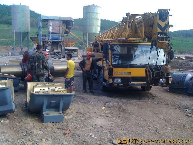

不能起钩,能放钩,
不能出臂,能缩臂,
不能爬臂,能扬臂,只能用强制开关继续干活。
请各位师付邦助解决,谢谢:handshake ,
