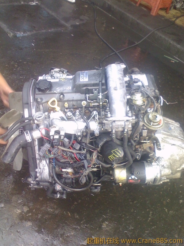

怎么那么多线啊

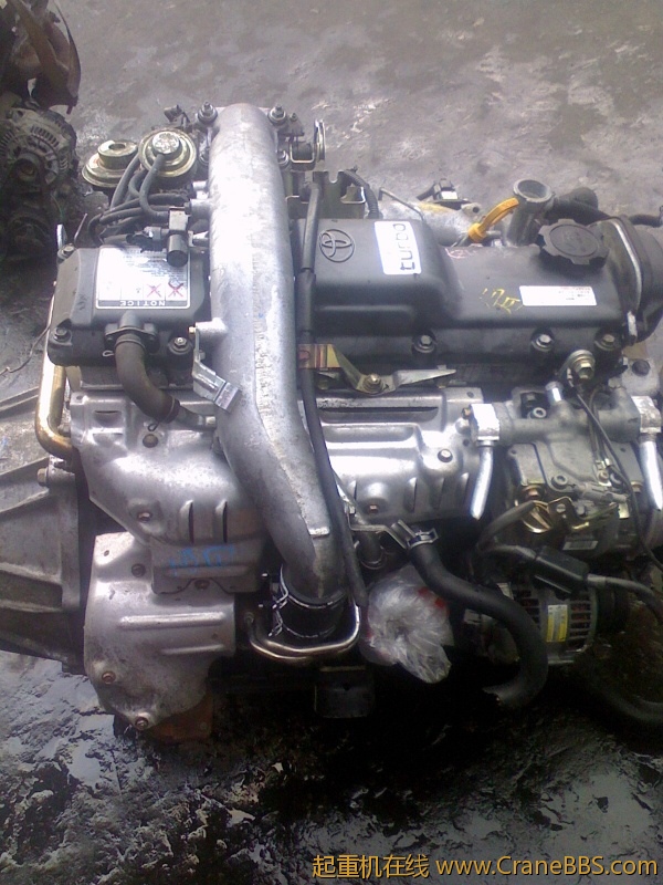

IMG0715164801.jpg :lolTOYOTA丰田1KZ-TE 改个省油的越野车 ;P日后好为吊车服务

TOYOTA丰田1KZ-TE  好机头!!很多三菱的越野都搞这个,或者4M40

全是电路

柴油不用担心 1KZ-TE和4M40都是机械泵 发动机是4X96 排量3.0 103KW 有 140多马力 国外发动机线就是多 这个是电控油门的机械泵 不是电喷的 对柴油要求不高
