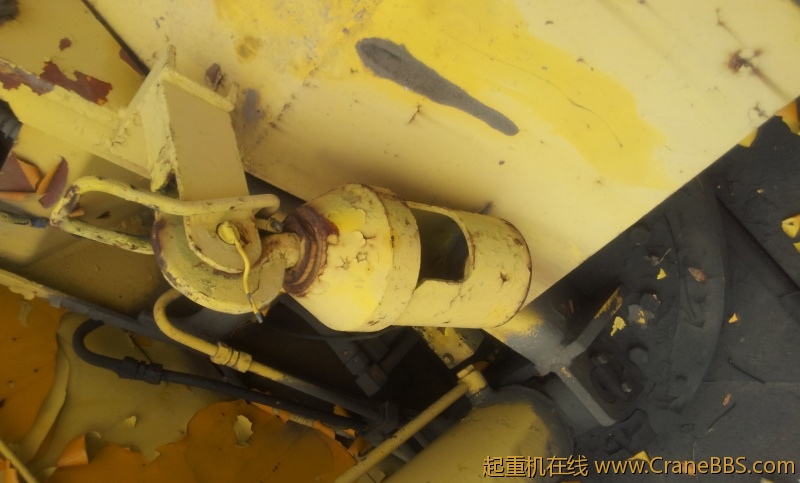

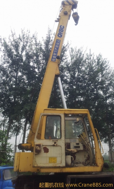

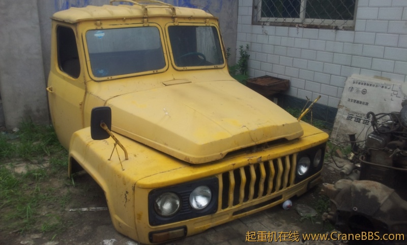

IMG_20120727_134919.jpg 最近觅得一台87年北起多田野QY8C  双卷扬  带快放  伸缩式副臂。由于是国企淘汰下来的车型,基本上用的不多,所以液压系统非常的好。但是由于年代久远 漆面已经面目全飞。 所以想深度改造一下``
准备把老式的驾驶室换成东风新款的驾驶室

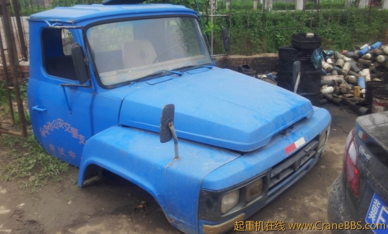

买的旧的驾驶室 教练车上拆下来的 成色还可以

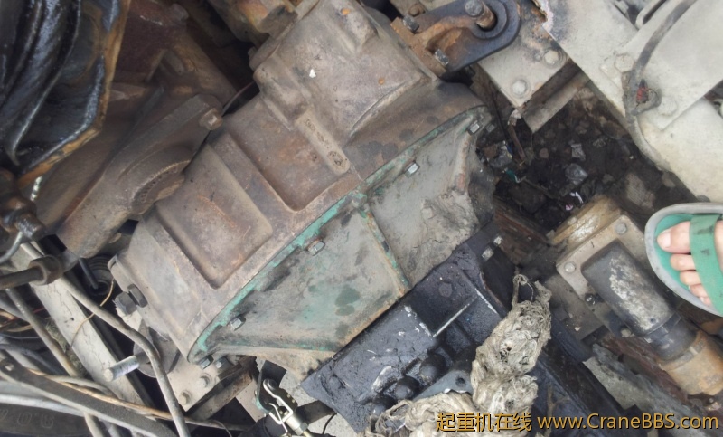

由于原车发动机是汽油的 所以换成康明斯160马力柴油发动机 。拆下驾驶室和发动机变速箱光秃秃的大架

发表于 2012-7-27 23:36 | 显示全部楼层
那你变速箱上的飞轮壳如何改的?
 楼主| 发表于 2012-7-27 23:39 | 显示全部楼层
有配套的壳体 直接装上就可以,买发动机时送的`  明天我可以发图片上来

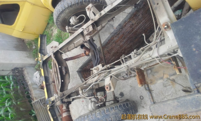

发表于 2012-7-28 12:10 | 显示全部楼层
你是干汽修的啊,拆那么干净;P
 楼主| 发表于 2012-7-28 12:26 | 显示全部楼层
回复 31# 权志稳
由于是更换驾驶室跟发动机拆的大了点,呵呵``下午发动机安装到位.帖子会天天更新,希望大家见证我付出的整个过程.同时提出宝贵的意见.~~~~~~~~~~~~~~~~~~~~~~~~~~~未完待续``敬请请关注`

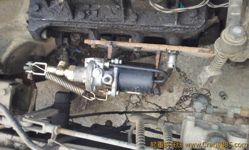

 楼主| 发表于 2012-7-28 15:13 | 显示全部楼层
回复 5# aceg123ac
这是现成的变速箱与发动机连接壳体
由于新款的驾驶室与老款的离合器踏板连接构造不一样,果断改成油顶气离合器助理.方向也要改成助理的
