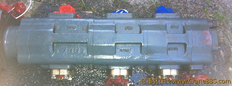

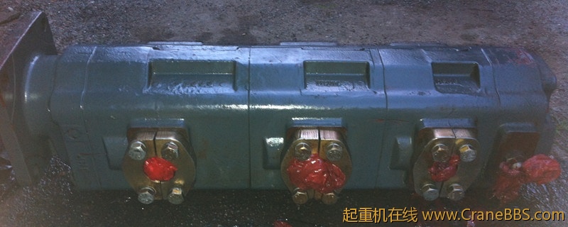

各位SF知道那里有买滴吗? IMG_0023_副本.jpg IMG_0025_副本.jpg IMG_0026_副本.jpg IMG_0027_副本.jpg IMG_0028_副本.jpg IMG_0029_副本.jpg IMG_0030_副本.jpg IMG_0031_副本.jpg IMG_0032_副本.jpg

你这什么车型呀 我半年前换了个齿轮泵   当时说没有得修

套子和齿都扫了看一下找搞铣床可不可以吧花键铣小点:handshake
发表于 2012-7-30 23:32 | 显示全部楼层
这个一般都不修,修理麻烦,SF都让换新!

10年的25V'就我们这边的SF说再洗出花毽没什么用'强度达不到,个人感觉换个总成实在是太贵'6000,

回复 13# li6273818
    我换的也是6000   现在坏的那个都还扔家里呢

找厂家买   必须要换总成   加工的装上就坏

花间  做一个吧   用线切割掏  在焊接盘

换总成,中联厂方发货。贵得很6000。我的今天换了,花键的强度不够。

我有,但是老泵上拆下来得,自己千万别去加工了,强度根本达不到。13722681032
