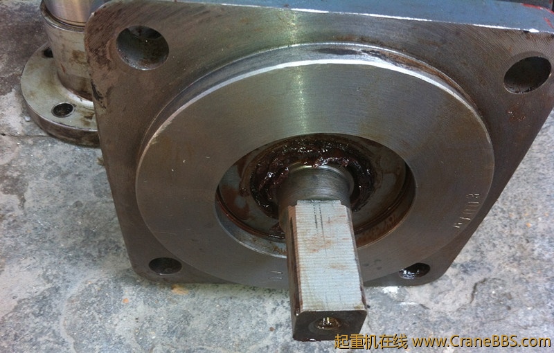

跟大家分享下吧· ·
 楼主| 发表于 2012-7-31 21:42 | 显示全部楼层
用线切割,改个方的,简单,又快,又便宜  ,就是不知道效果会是不是一样的 ·
发表于 2012-7-31 21:49 | 显示全部楼层
这个泵8000 9000吧
 楼主| 发表于 2012-7-31 21:52 | 显示全部楼层
问厂家说要5800,为了这点,换个总成不换算啊·
发表于 2012-7-31 22:01 | 显示全部楼层
个人感觉这样同心度不大好吧,还不如之接把那齿轮加粗在上车床上车一刀,外套直接用车床把内孔扩大一点,然后再两个上各刨个键槽。我之前替别人修过就是这样的。

 楼主| 发表于 2012-7-31 22:08 | 显示全部楼层
特意找了钳工计算了下,说没什么问题才这样做的 ·
发表于 2012-7-31 22:21 | 显示全部楼层
如果改得好,四方头的还耐用。

发表于 2012-7-31 22:34 | 显示全部楼层
不会同心的!建议上床做个套、然后刨铣键槽、

发表于 2012-7-31 23:09 | 显示全部楼层
方形是好~~又方便~~但是耐用是个问题~~方形的受力点只有四个点~~加上还有空隙~经过长期的震动~很快磨损方形四个点~~~但是~原来的就有很多受力点~~还很耐用呢~个人意见~~~但是我支持楼主的做法~~现在挣两个钱不容易~省得两个钱是钱呀~~

发表于 2012-8-1 11:30 | 显示全部楼层
质量太差 我车上也有个3联小泵这情况 唉
发表于 2012-8-1 12:37 | 显示全部楼层
没问题  单键的  都能用
发表于 2012-8-1 13:14 | 显示全部楼层
一样用 能省则省 不影响
