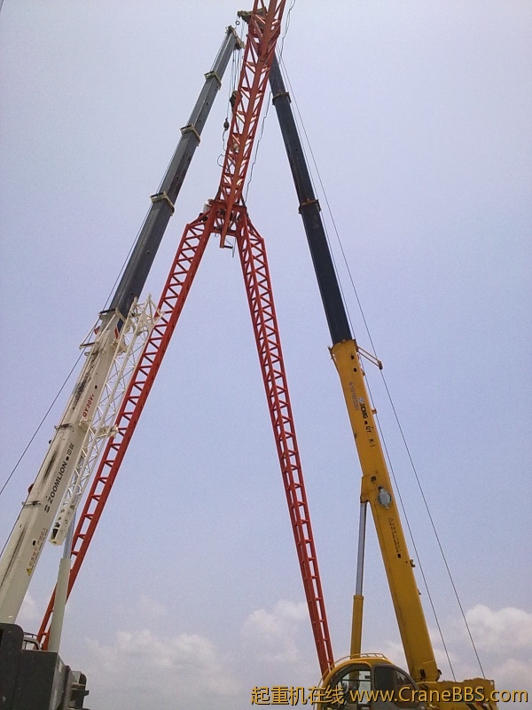

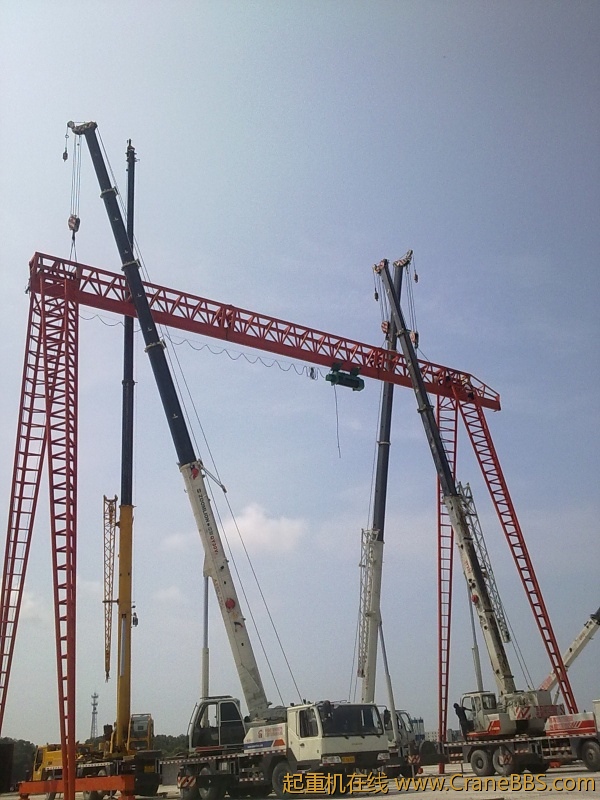

我想问下龙门吊23吨25米高4台25吨吊车可以吊吗?
发表于 2012-7-31 22:48 | 显示全部楼层
可以 吊车幅度都不能超过6米 32米杆  6米吊7吨 高度合适
发表于 2012-7-31 22:53 | 显示全部楼层
这么高,配合不好,全完蛋!
回复 支持 1 反对 0
 楼主| 发表于 2012-7-31 23:06 | 显示全部楼层
行梁16吨四个脚8吨   脚从旁边拉回来
幅度4米

发表于 2012-8-1 10:04 | 显示全部楼层
太高,配合不好就完了!

发表于 2012-8-1 11:10 | 显示全部楼层
有难度。指挥要统一,

发表于 2012-8-1 11:58 | 显示全部楼层

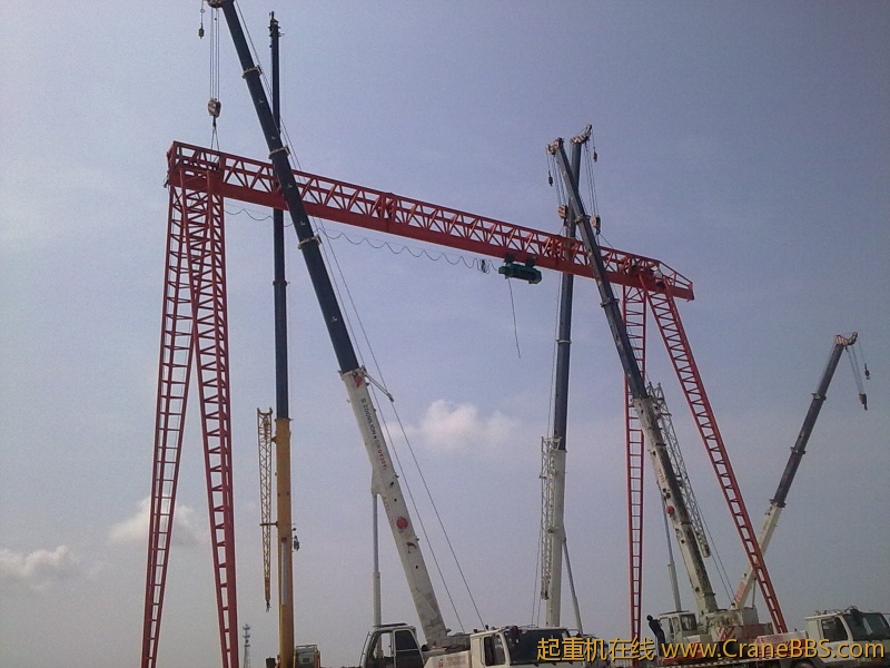

还是两个50把握价钱比这还便宜
发表于 2012-8-1 12:17 | 显示全部楼层
4个25  没有2个50 好干
发表于 2012-8-1 12:46 | 显示全部楼层
2个50吧
发表于 2012-8-1 20:22 | 显示全部楼层
同意两个50     价钱小  划算
发表于 2012-8-1 21:24 | 显示全部楼层
4个50吧· ··反正台班也便宜·~!要不了多少钱·!!!
 楼主| 发表于 2012-8-1 22:22 | 显示全部楼层
我们这里没有50的
 楼主| 发表于 2012-8-1 22:30 | 显示全部楼层
怕怕还是把它吊起来了

发表于 2012-8-2 10:46 | 显示全部楼层
4台车一起抬吊确实挺危险的

发表于 2012-8-5 14:29 | 显示全部楼层
经典···不过挺危险的,配合不好就全部完蛋。。
发表于 2012-8-19 20:41 | 显示全部楼层

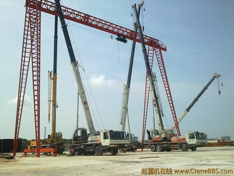

我拆过,是自重120吨得,我是用了两台70吨,还有两台50得
