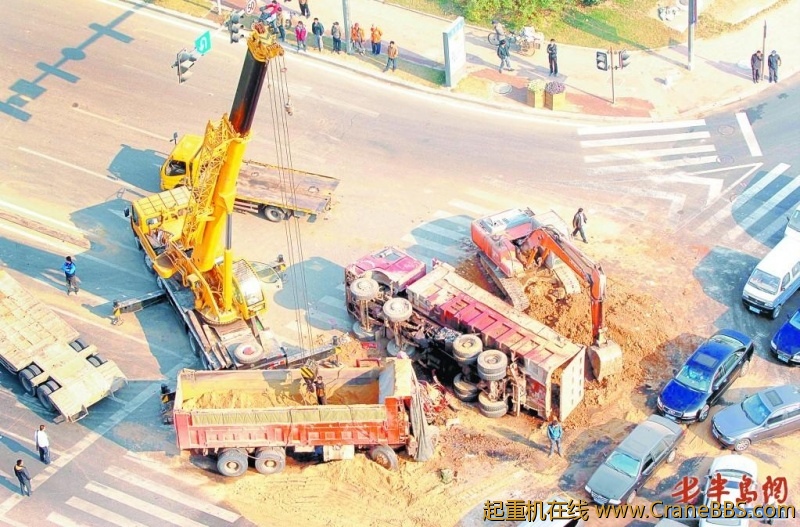

请教,中间翻了的车。怎么扶起来合适。
 楼主| 发表于 2012-8-1 22:44 | 显示全部楼层
吊哪  吊起来

不用你吊。旁边的挖机可以搞定

旁边不是有挖机么……

吧那没前桥的车吊走后,移一下吊车,栓一边直接拉正!!:D

70K-I吧 停在翻车的后面  把没翻的车先挪走  在吊翻了车 一步车搞定
发表于 2012-8-2 12:24 | 显示全部楼层
找一根18大以上的6米以上的钢丝..找一个吊点..把货车提起来10到30公分...
然后再找一根20大 以上的钢丝绳..加一个锁扣和一个勾..从中间的下方的大梁
挂上勾..从车底穿过翻下地面的车门的位置..然后放绳..换绳...再吊另外一根绳就OK..

   大哥,就是把锁扣反到油箱的位置被。晃车能轻一点被。
   以前吊的晃车 晃的厉害。

    总的来说不就是直接拉正嘛?
发表于 2012-8-21 10:47 | 显示全部楼层
网上有视频。、。。。用钩机就能弄的过来
要不你就用吊车翻
