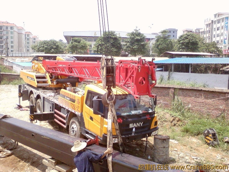

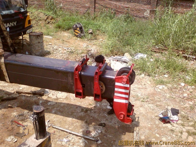

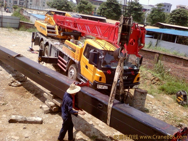

这车买回来不到一个月,大臂的伸缩绳就断了一根.好像是说臂头里的小滑轮先烂了才刮断的...这种情况不知是不是带载伸缩造成的啊???

多半是装配问题..
新车回来..干活几天后..要记得紧一下伸缩臂的缩紧螺丝..估计是新车装配的时候.
没有扭紧..或者是已经以为扭紧..伸长大臂吊了点重东西..缩紧螺丝就开始松了..
当吊东西..大臂跳动的时候..容易把钢丝绳抖出来..其实这事故是可以避免的..
每次给大臂摸黄油的时候..随便拿个板手紧一下伸缩臂的缩紧螺丝就OK了..

有点误导,缩臂拉索不可以紧的太紧,容易造成滑轮和拉索崩断。拉索不是路边几块钱一米的那种,延伸很小的!特别不要出臂后再紧回臂拉索!!!

严禁载重伸缩!

    :lol 对了...司机吊着17吨缩臂
