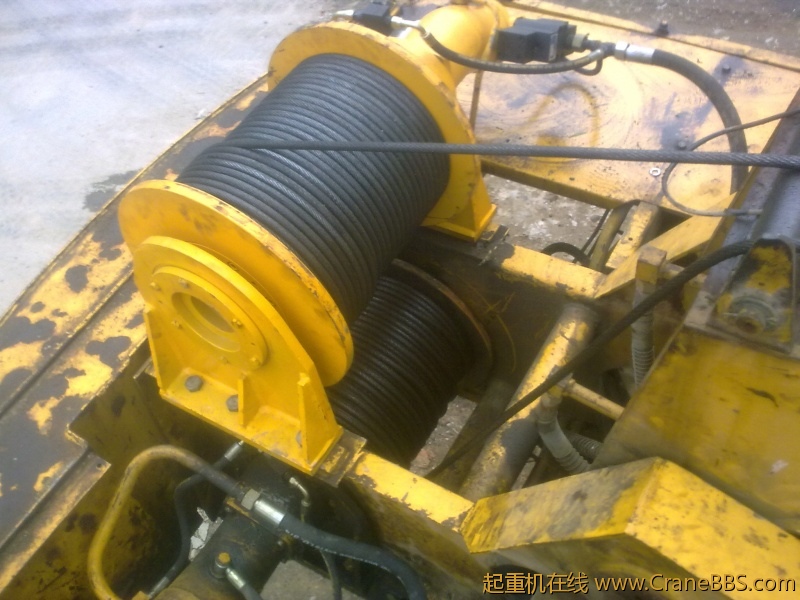

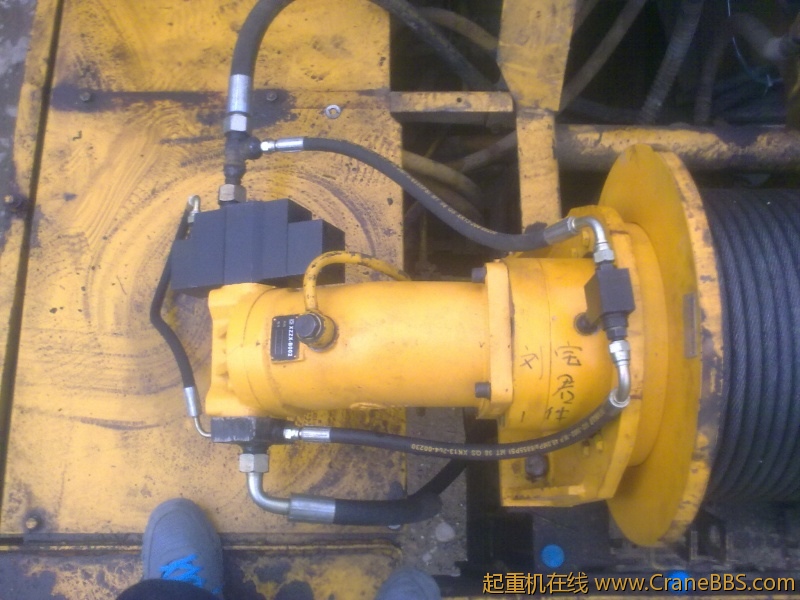

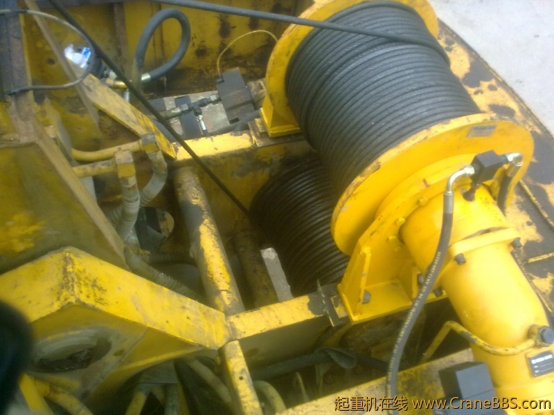

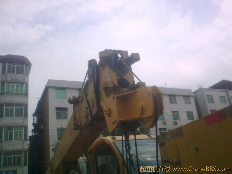

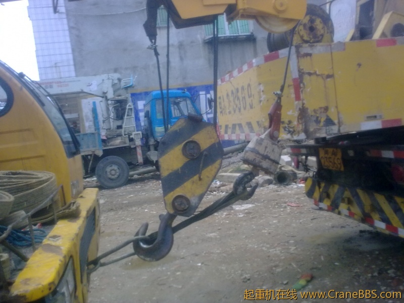

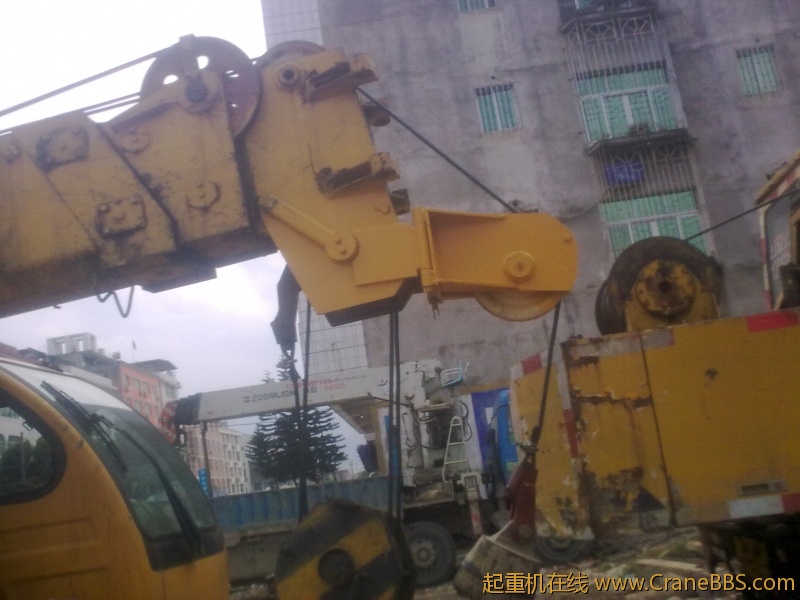

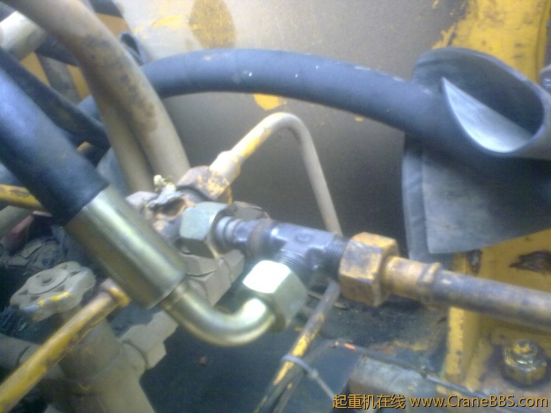

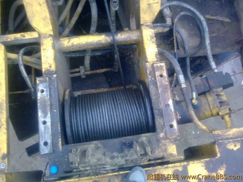

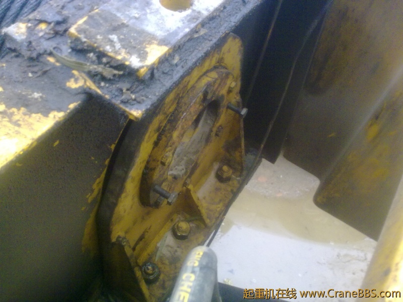

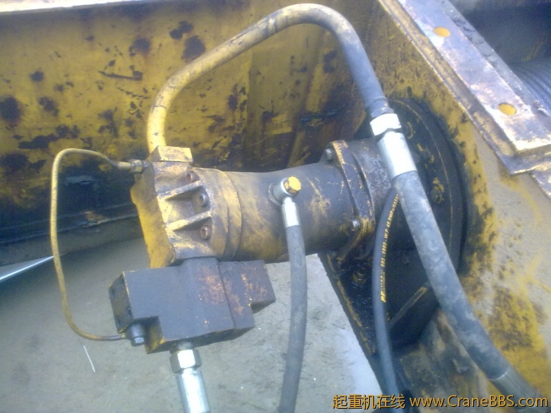

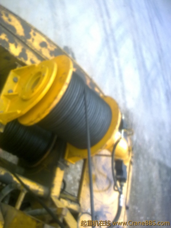

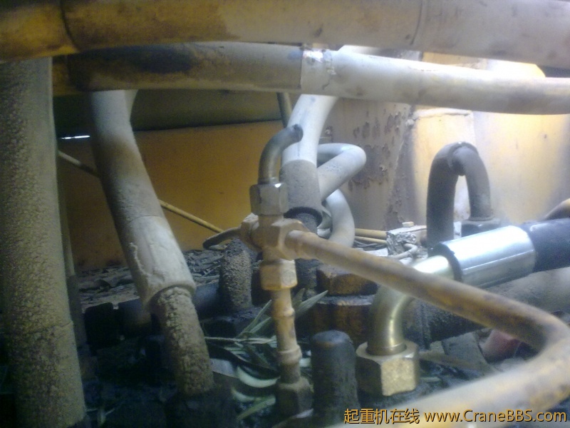

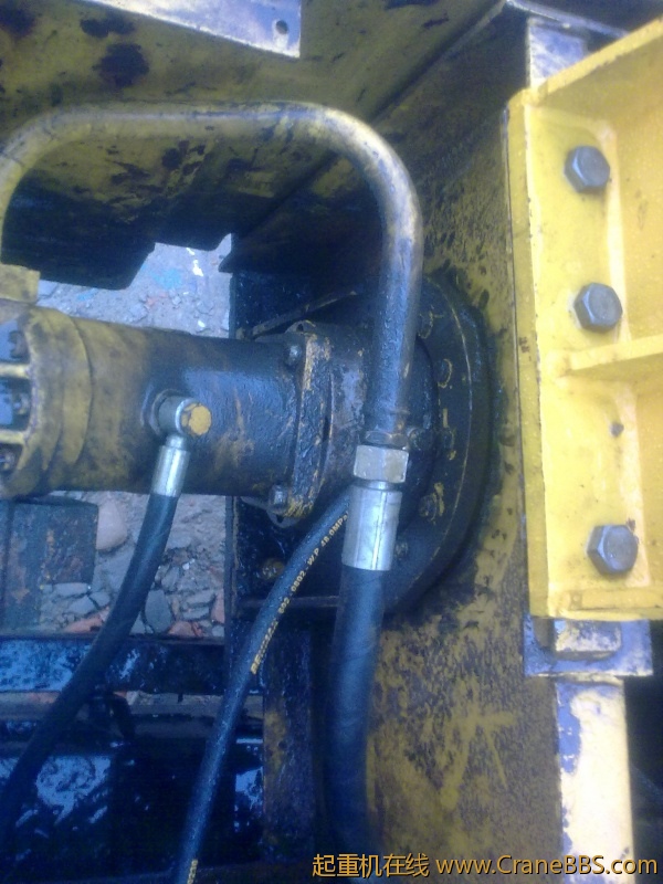

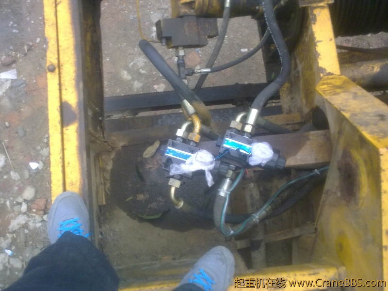

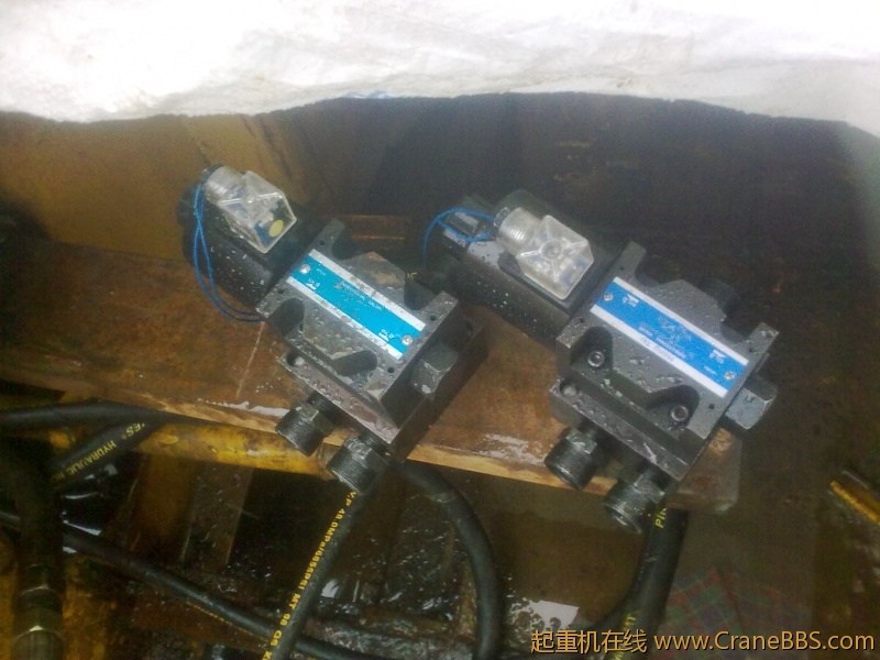

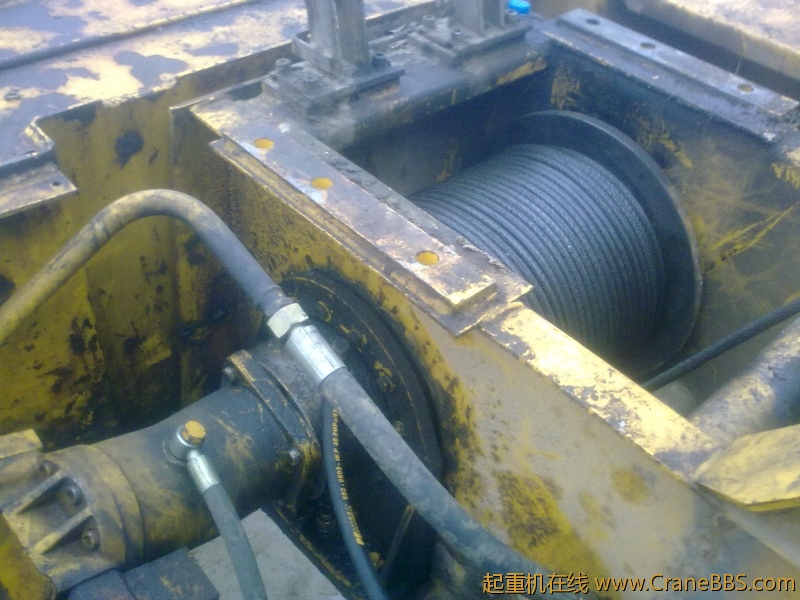

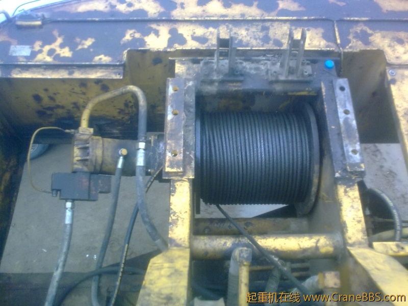

直接上图 20120405419.jpg 20120405420.jpg 20120405421.jpg 20120405422.jpg 20120405423.jpg 20120405424.jpg 20120409427.jpg 20120409428.jpg 20120411429.jpg 20120411430.jpg 20120411431.jpg 20120411432.jpg 20120411433.jpg 20120411434.jpg 20120411435.jpg 20120411436.jpg 20120411437.jpg 20120411438.jpg

发表于 2012-8-3 22:52 | 显示全部楼层
有小钩做轻松活快得多。

 楼主| 发表于 2012-8-3 23:12 | 显示全部楼层
回复 3# 柳州起重
用电控制,驾驶室里就就加个电开关
发表于 2012-8-3 23:13 | 显示全部楼层
这个是不是依靠电磁阀来控制的,那线应该是接到驾驶室里面吧,有个开关来控制吧

 楼主| 发表于 2012-8-3 23:21 | 显示全部楼层
回复 12# LTM1025
    要加个继电器,要不会烧开关,不过烧了也不怕,大钩还可以用
发表于 2012-8-3 23:25 | 显示全部楼层
这个比16D先进多了~~这个好明显就是用电的~~看油管就知是并联在一起的~~就用电做开关~~用小勾就打开关~就如25E的伸缩臂一样~~出三四臂时就打开关~出二节臂时就关~这个是个人理解~~

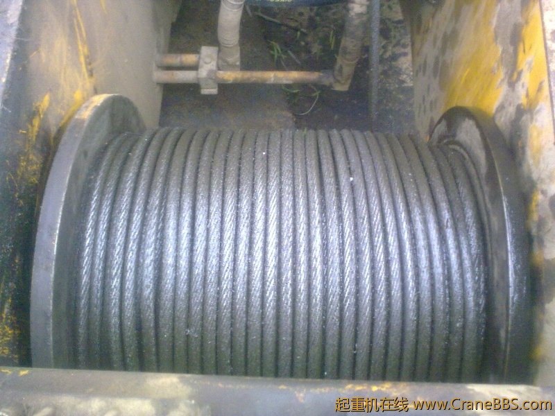

发表于 2012-8-3 23:29 | 显示全部楼层
那圈养的钢丝绳是不是反了
吊载能行吗?
发表于 2012-8-3 23:33 | 显示全部楼层
副卷扬多少钱
 楼主| 发表于 2012-8-3 23:45 | 显示全部楼层
回复 19# 鑫达吊装
    没有反,一样的
 楼主| 发表于 2012-8-3 23:46 | 显示全部楼层
回复 20# chenchen890124
    一万五啊!心疼了好几天

发表于 2012-8-4 07:49 | 显示全部楼层
回复 22# x75269135
    有啥心疼的 痛一下以后是长期受益 请求楼说说一下详细改装过程 还有电磁阀啥型号的 是控制住油管把
发表于 2012-8-4 07:55 | 显示全部楼层
回复 3# 柳州起重
比16D配置高 16D那一拖二太垃圾了 这个事双卷扬双马达 切换不会出现掉钩 16D那两个转换不安顺去或吊装时候切换相当危险

发表于 2012-8-4 12:23 | 显示全部楼层
小勾  卷扬   后移     大钩 绳子  就不用  到卷了
