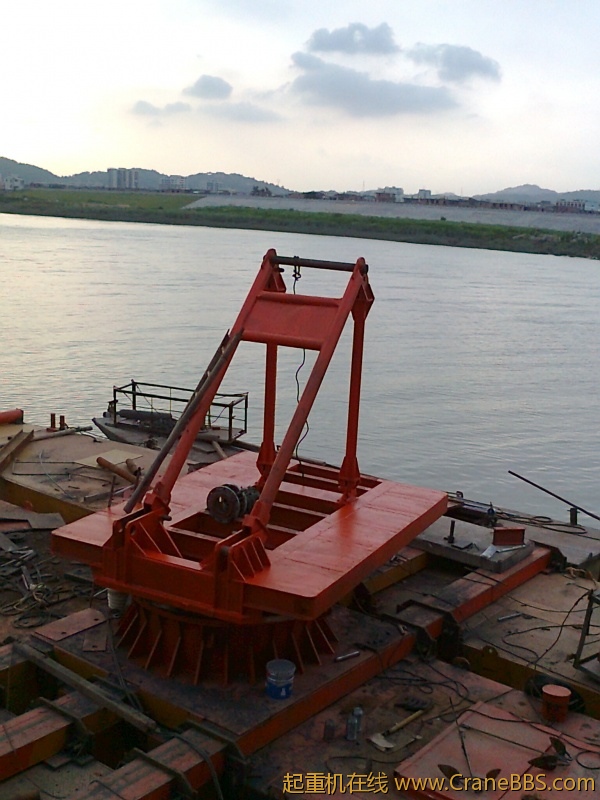

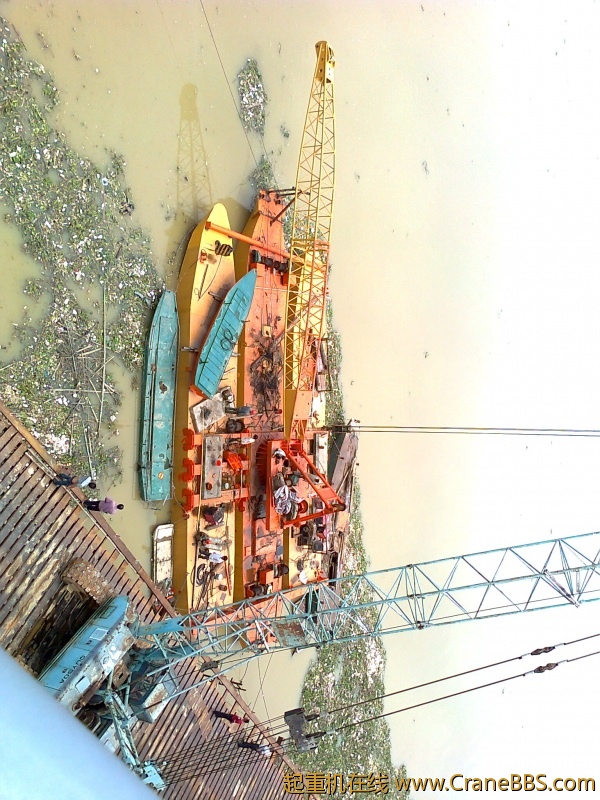

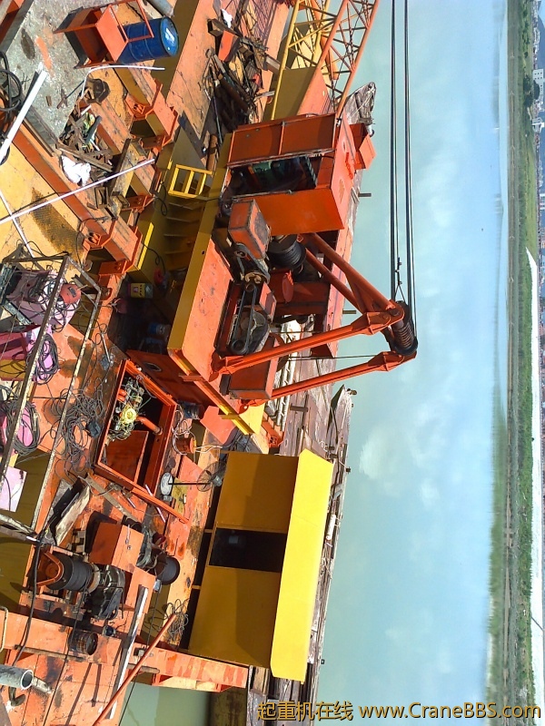

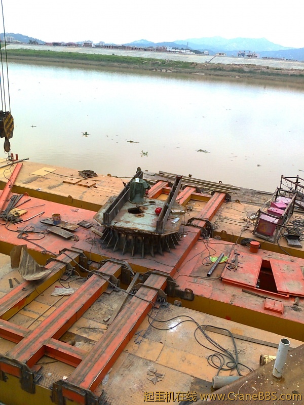

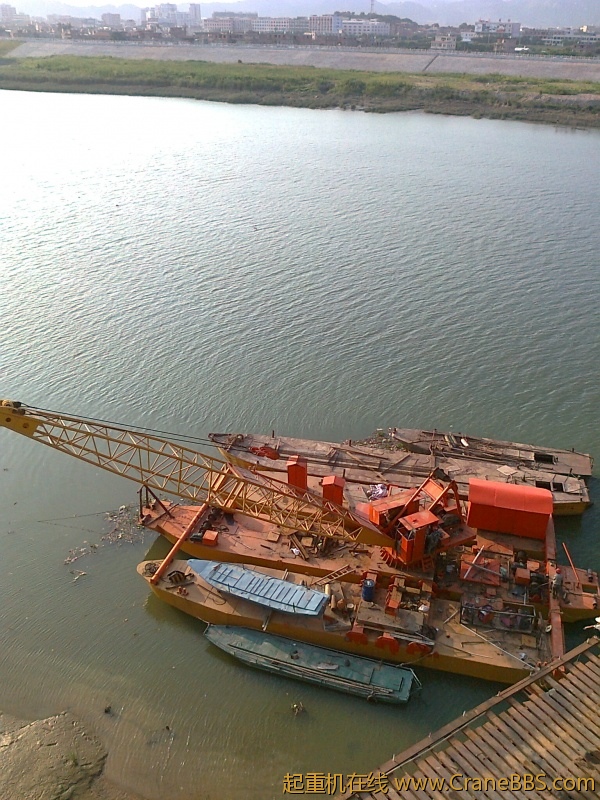

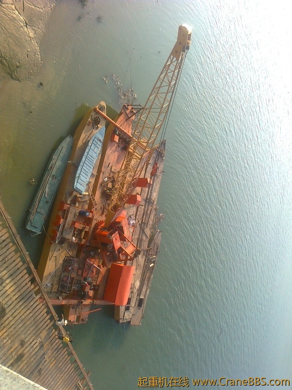

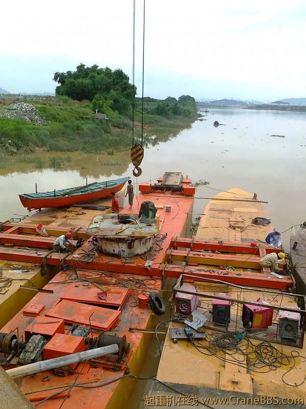

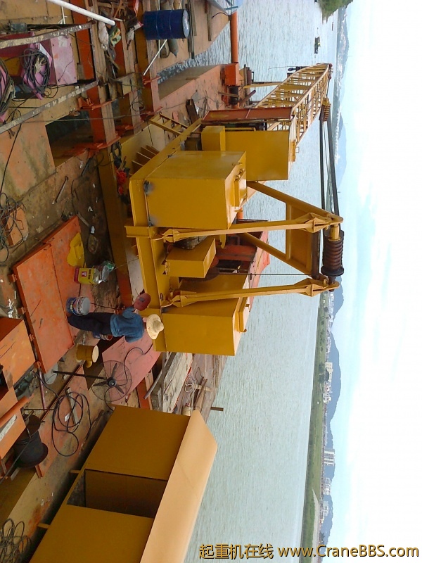

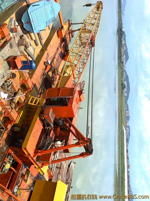

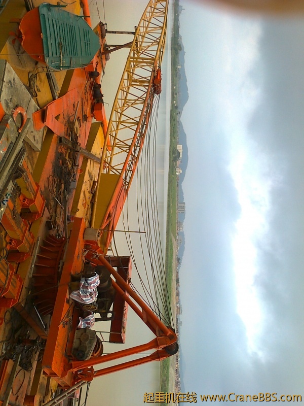

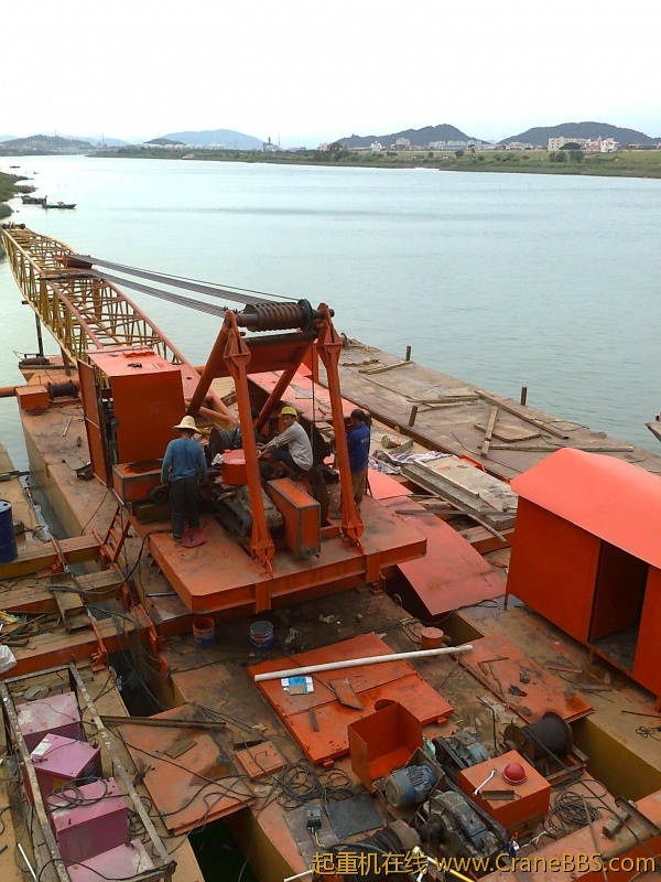

不得不佩服中国山寨的伟大啊,力挺!!不过楼主没有防后倾装置这样很危险,建议在臂尾部假装电器行程检测开关几元的事,但安全作用很大,还有你那既然选择了这个强度的大臂和转台没必要变幅钢丝绳穿这么多倍率,按照你那辅助50T吊车的穿法就行这样工作效率大大增加了!
发表于 2012-8-5 22:46 | 显示全部楼层
车确实狠给力!不错呵呵结构件强度没问题,

回复 2# alice785
钢丝绳穿那么多倍率是不是想让大臂变幅的时候动作慢些

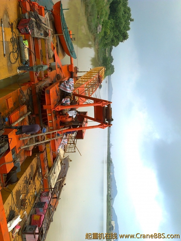

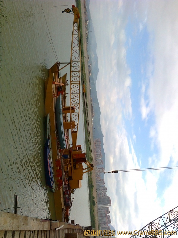

发表于 2012-8-7 19:33 | 显示全部楼层
很不错,不过工作时一定要注意好下面船的浮动。
个人感觉你这个船太简陋了点,没有多余的调节浮动的动力装置。
