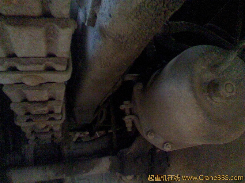

原车为手刹拉线式,在斜坡支车时,手刹拉不住,不好支车,现改为驻车来气剎。适合干活时使用,长时间停车需憋档。

 楼主| 发表于 2012-8-9 20:49 | 显示全部楼层
回复 4# 王志萍
你好,我的是99年泰安八吨,安装断气刹分泵钢板会压到分泵,不知道图片怎么没发上去,在后桥分泵前的快放阀上,加一个双向阀{15元},在气瓶接一气管进驾驶室接手刹阀{80元],手刹阀出来气管进双向阀一头,原接刹车快放阀的气管进双向阀的另一头就好了。支车拉开手刹阀就给后刹车分泵通了气,起到驻车作用。这样改成本低,200元就够了。缺点是长时间停车需憋档,拉手刹,气跑完就不起驻车作用了。

回复 15# 小泰安
你那不叫断气刹 叫給气刹 你那方法在我刚买车来时 别人就那样改的一点都不好用 有配140专用的分泵卖

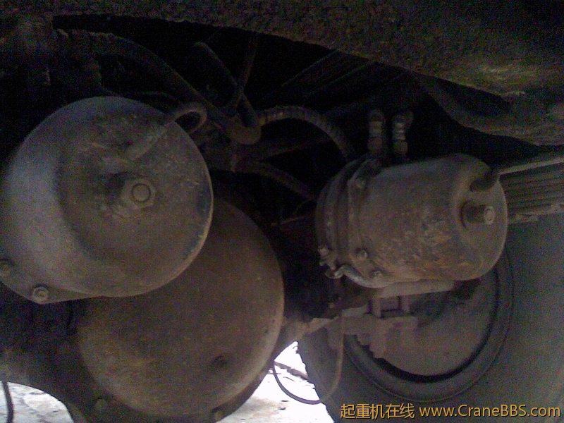

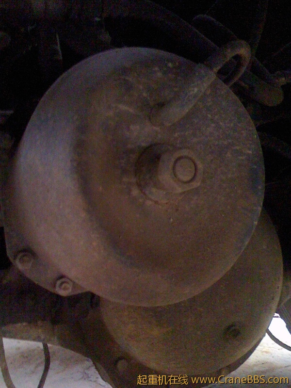

发表于 2012-8-10 19:05 | 显示全部楼层
IMG0810190400.jpg IMG0810190402.jpg IMG0810190401.jpg 你看看 怎么会碰到钢板呢:lol 153款140分泵

开始拿了两个140的 我朋友说小了 让我换153的 好家伙拉手刹和才急刹车样的一下就停 我的16C都还有走几米
 楼主| 发表于 2012-8-11 22:38 | 显示全部楼层
回复 17# 压力好大
   你还;我的车后桥和你的不一样,刹车偏心轴短,后分泵就在钢板下面,要改断气刹,连后桥都要换,成本太高,旧车不合算。

发表于 2012-8-12 07:10 | 显示全部楼层
回复 26# 小泰安
    哦 知道了你的事那种短的 有小分泵卖 你试了没有 和原来的大点不多
