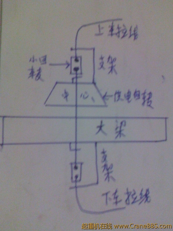

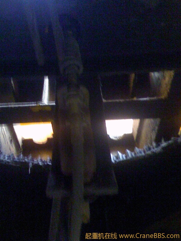

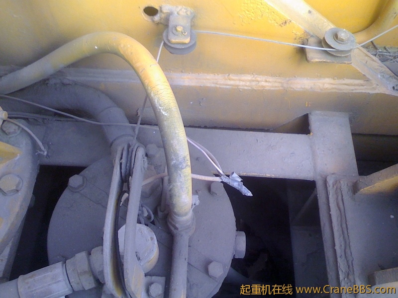

    你把它改成拉线油门不就行了 中心回转滑环里中间是空的 你在那中间加一根拉杆就可以上下动作 在模仿钥匙扣做个可360旋转的链接加一些杠杆机构就改造就可以完成了 电脑绘图我不会 只能发个马虎照片你看看 我的长江8吨改的拉线油门 高品质拉线很耐用3年了没毛病
发表于 2012-8-11 17:36 | 显示全部楼层
IMG0811173300.jpg IMG0811173301.jpg IMG0811173302.jpg 车型不同 改装不同 仅做参考

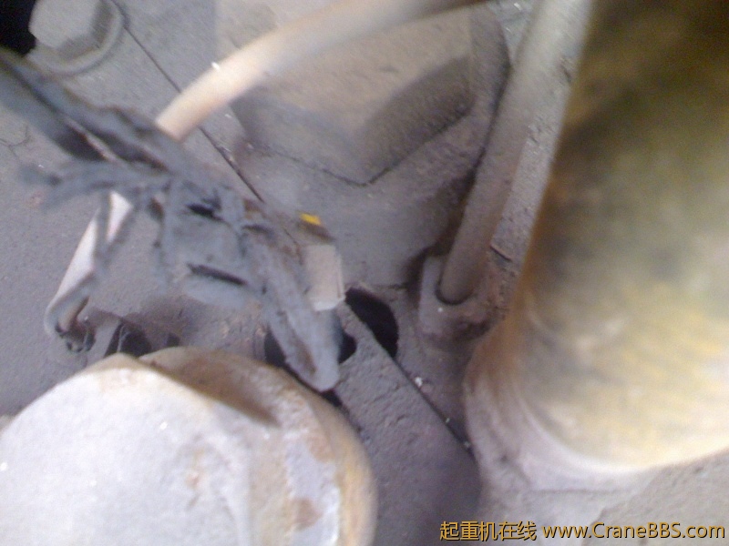

楼主我的也是09年25V现在油门也有问题  请教你是怎么改机械泵的  能上图看看嘛    好的话我也改机械泵
发表于 2012-8-11 22:12 | 显示全部楼层
IMG0811221200.jpg 回复 16# xiaoboyang
    不可能 你把盖子打开 线能下去就有空间 很简单 实在空间小 你把原来电控油门的线拆掉反正没用了 不久有空间了 拉杆不要好大 8号 铁丝就行 铁丝外套个塑料管 气管就行还耐磨 画的不好请见谅
