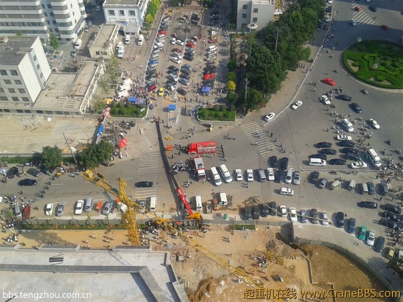

2.jpg 吊车拆工地塔吊时倾倒 两人受伤十余辆车被砸 2012/8/9
500
被砸的车辆
500
紧急救援
500
被砸自行车
300
500
事故现场
   8月9日上午7点50分左右,在枣庄滕州市善国路与杏坛路交互处,一辆吊车在拆除工地塔吊时倾倒,吊车塔臂砸到两名行人,伤者有生命危险,目前正在紧急抢救。事故中,吊车塔臂倾倒后砸断附近电线,造成大面积停电。同时,电线杆倾倒后,砸了停放的十余辆轿车。事故发生后,滕州市**、电力、安监等多个部门,紧急赶到现场进行施救。目前,事故原因正在调查中。

怎么回事,我看怎么还没有开始拆就翻了?期待答案:dizzy:
发表于 2012-8-10 09:37 | 显示全部楼层
在拆配重翻了吗?
发表于 2012-8-10 09:42 | 显示全部楼层
消防官兵检查吊车时,发现原本铺垫在吊车下方的枕木已经陷了下去,车体支撑柱断裂:dizzy:
发表于 2012-8-10 09:55 | 显示全部楼层
是地面下陷的问题 下面被下水道掏空了 司机不知情 这样的事情谁也不愿看到
:dizzy:

发表于 2012-9-15 10:09 | 显示全部楼层
应该是司机的原因,车子支好才能干活呀
发表于 2012-9-18 09:49 | 显示全部楼层
回复 27# talent26
    你是吊车老板吧,不要什么事情都怪司机,支腿下陷谁都不知道只能说运气不好,谁都不愿发生这样的事情

地面下陷的问题
