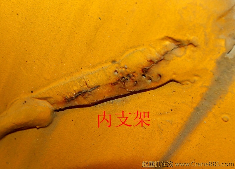

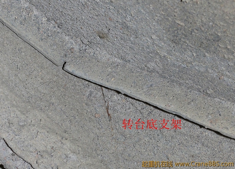

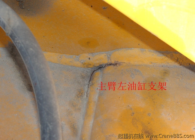

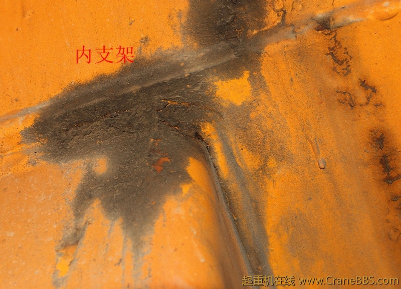

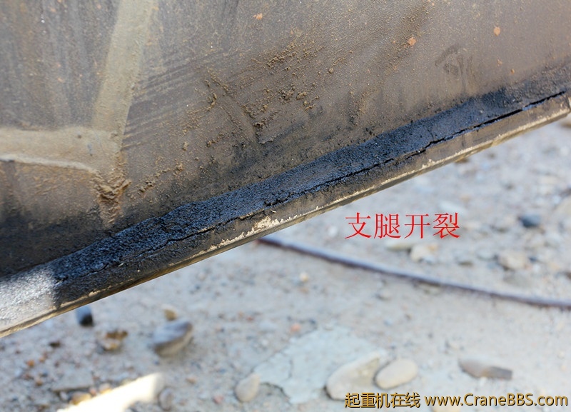

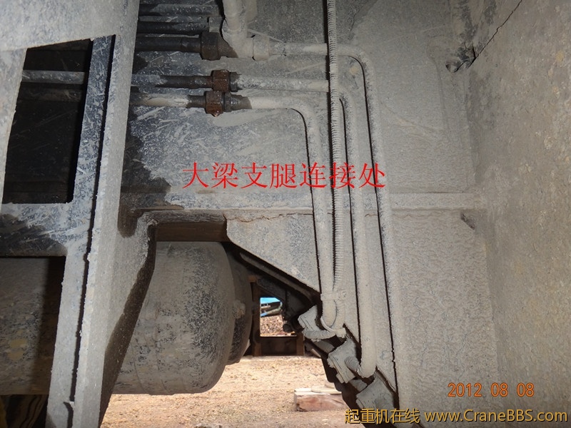

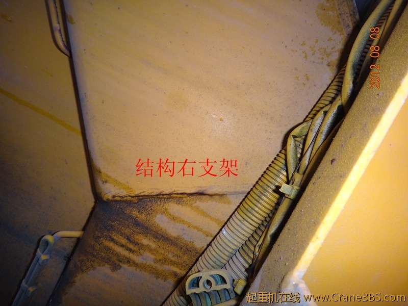

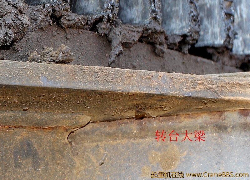

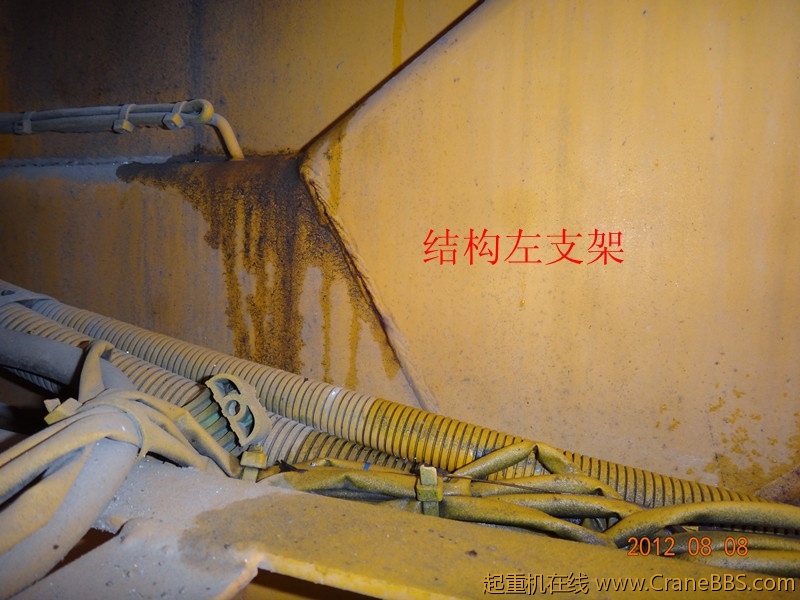

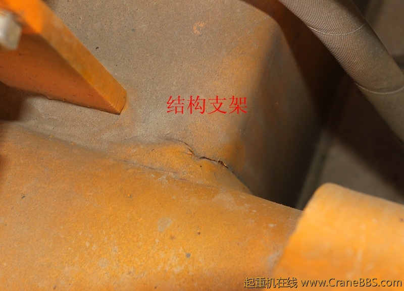

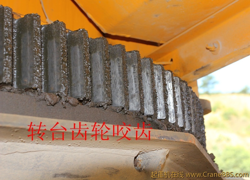

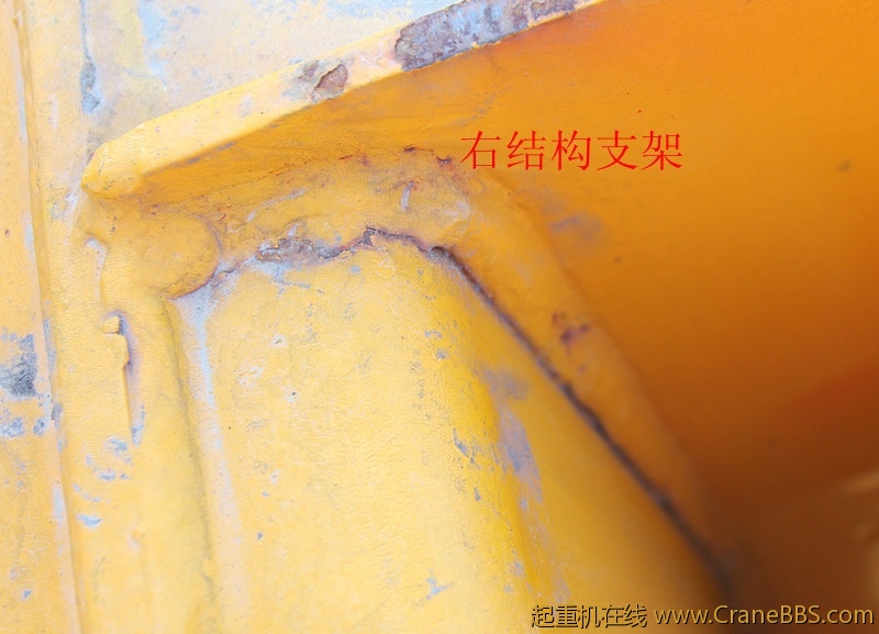

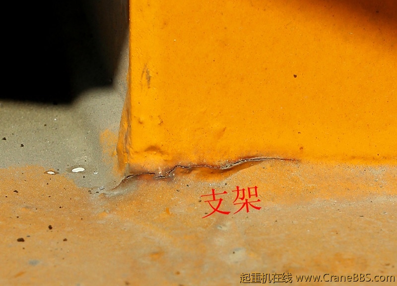

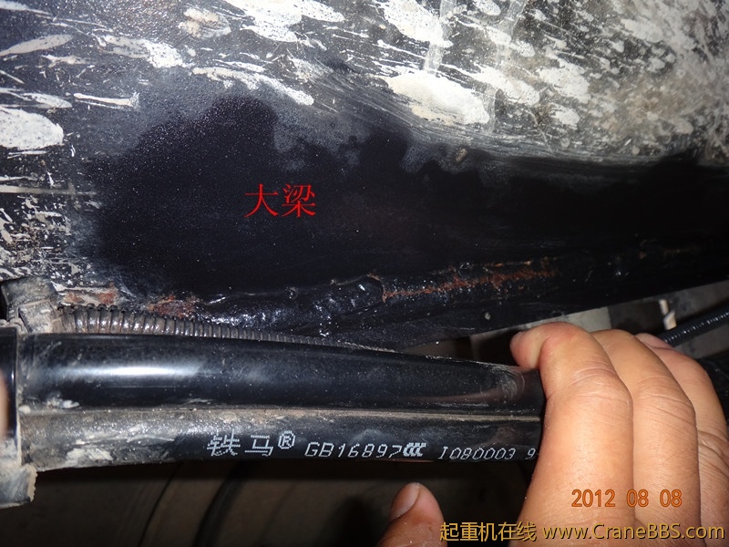

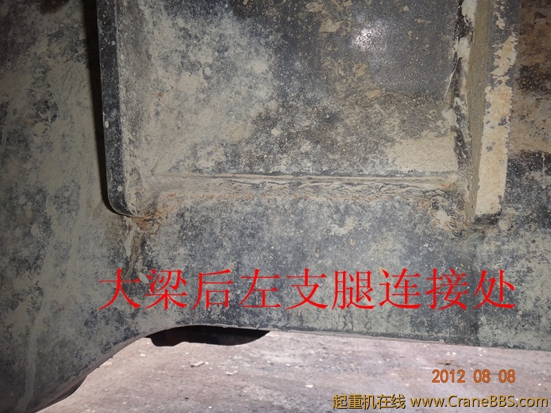

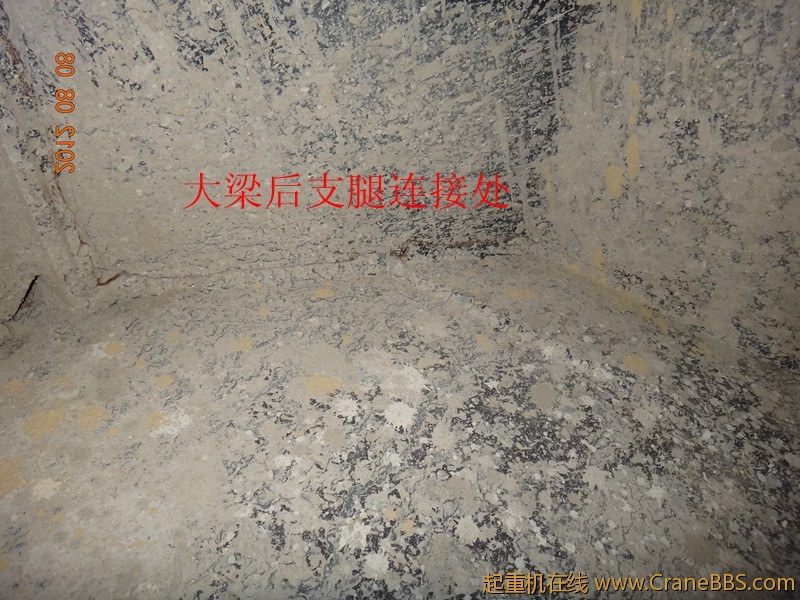

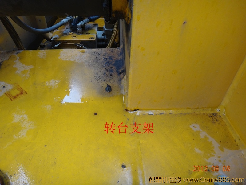

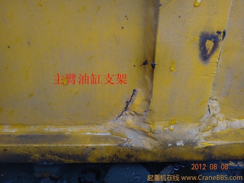

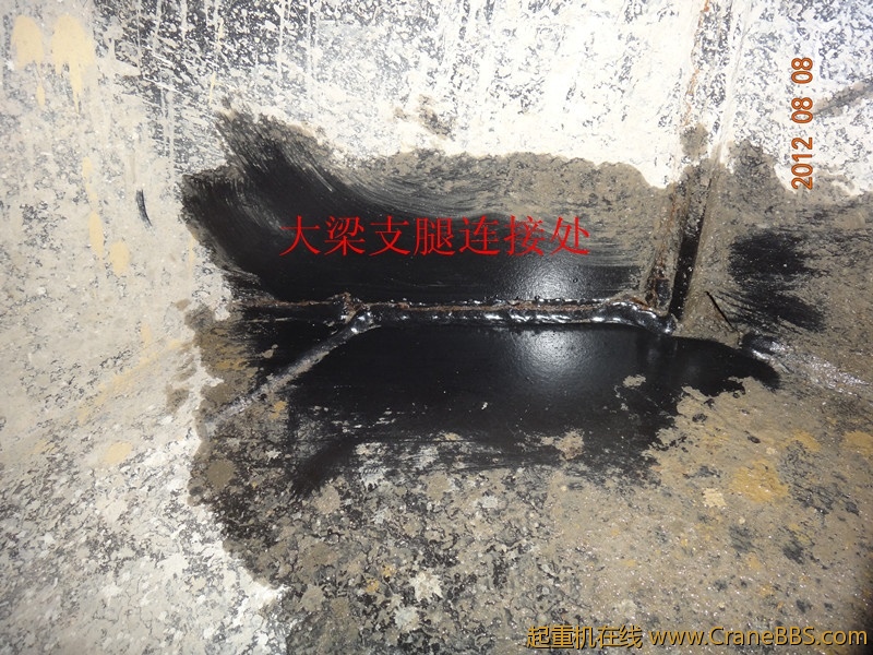

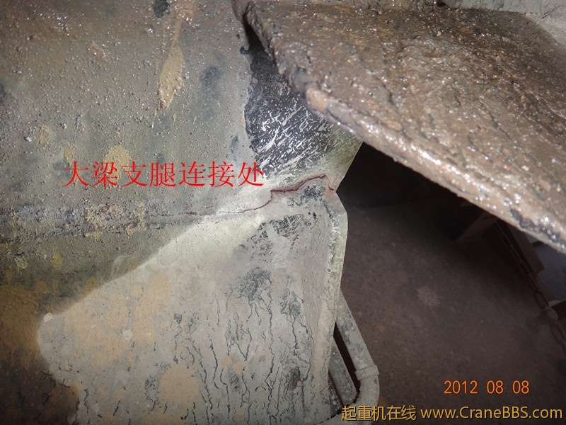

伤痕累累,希望车友给支招

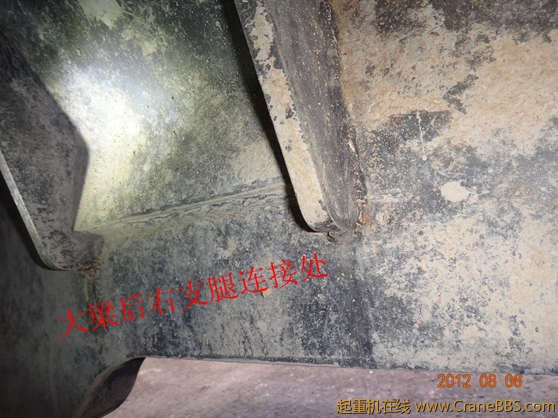

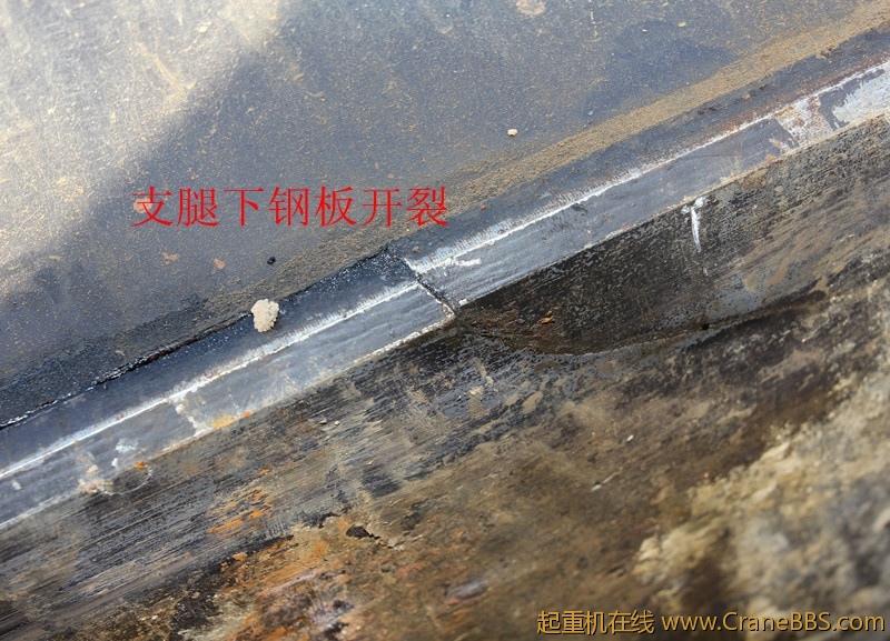

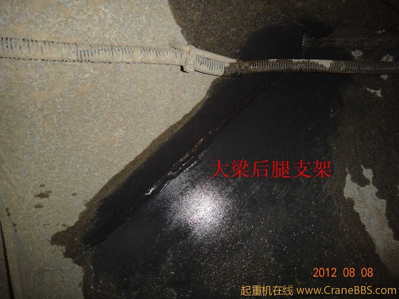

201168购买的STC75078出现左后一级支腿和转台开裂,同时油缸支架结构件支架基本存在质量问题。同时发现2010510购买的QY50C出现大梁支架后支腿与大梁连接处多部位开裂;STC750整车发抖,至今没有修复。见图片。
向厂家反映情况后,至今未给予合理解决。

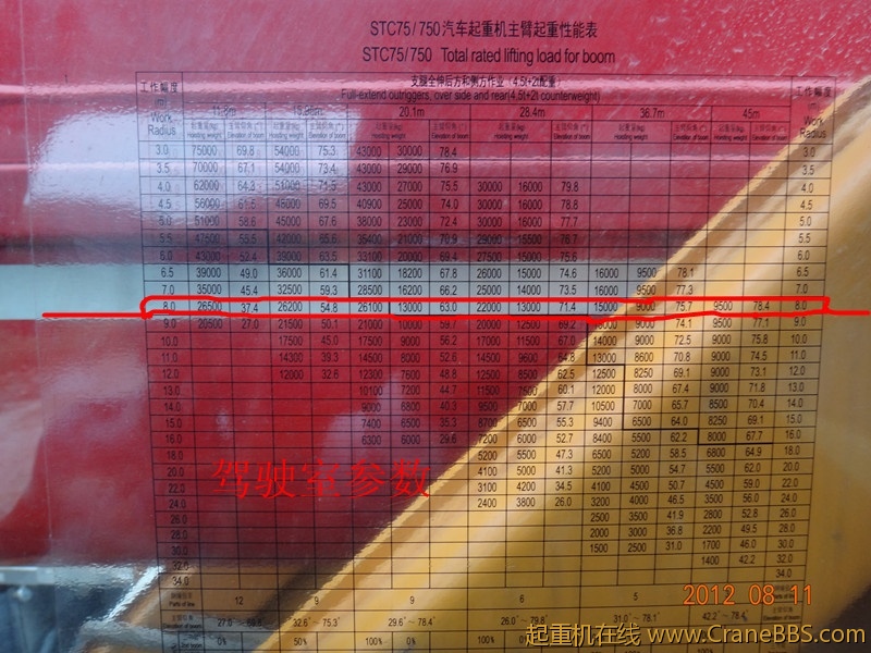

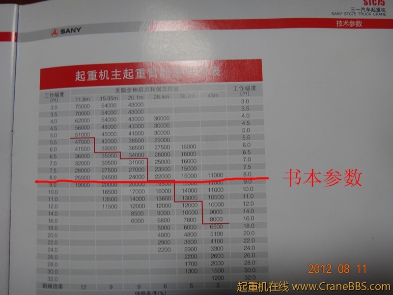

一、厂家宣传的参数与驾驶室参数不一致,更不符合作业实际参数;
二、厂家20112月份推广的211政策无法实现;
三、目前我司同品牌四辆车均出现小钩下滑;
接连暴露的车辆质量问题已令我司损失惨重。希望车友们提供合法的维权帮助。

回复 17# yanyong185517
    对于一部好车 就算超载 也不会结构件损坏和开焊  只会翻车

楼主,我不知道你连发这么多帖子用意何在?我先指出你最明显的错误,三一75是可以附带2T活动配重的,你驾驶室里那张明明写的是4.5T+2T,你拿来跟固定配重的比?你要说明什么,你自己智商很低?另外,我不说别的,看你这裂缝就知道,你平常超载是什么情况,别说就超的130%,鬼也不信。
发表于 2012-8-13 22:53 | 显示全部楼层
回复 25# 压力好大
    你只说对了一半,在稳定性工况是这样,但是强度工况下超载,绝对是结构件破坏。你自己可以想,25T的车20米幅度,我吊50吨,绝对是翻车,在3米幅度吊50吨,绝对是开裂
