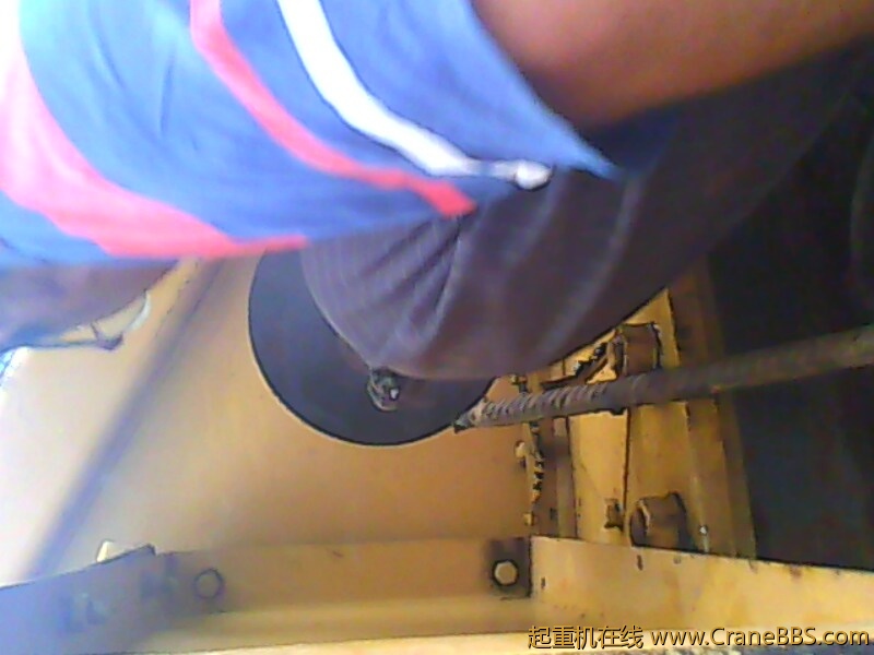

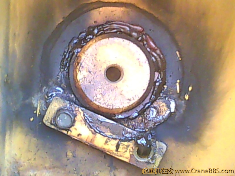

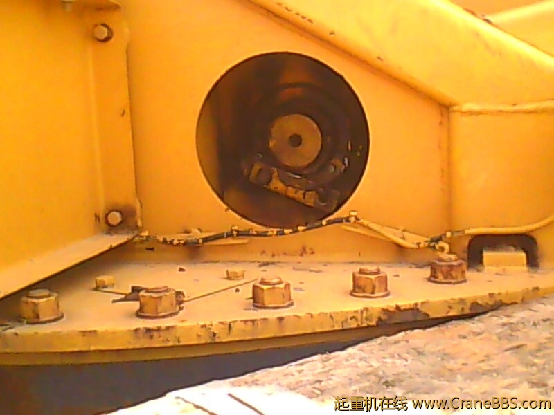

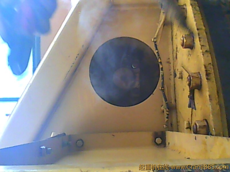

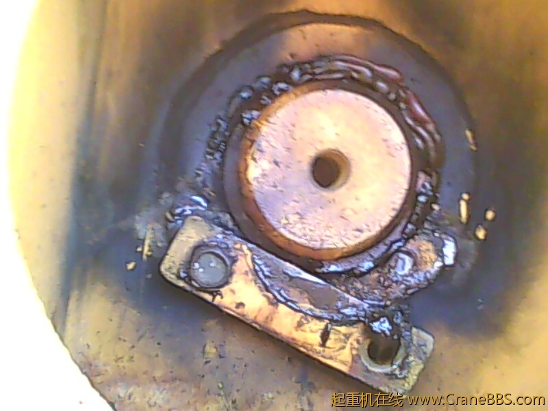

我的车是10年底的徐工20B,开了一年多了基本没有什么毛病,但这两天发现变幅油缸连接转盘中心的那根轴,边上固定轴的销子两边的螺丝断了,这个着实吓了我一跳, 要是销子掉了,轴跑出来,那不出大事吗,?我到修车的那儿,把螺丝取出,换了个新的螺丝,怕它再断,又在销子的两边加焊点死,我想这下子没事了吧,今天干活,还没吊几勾子呢,我去看了看,焊的地方开了,螺丝又断了,这可怎么是好呢,不知道朋友们的车子有没有这个问题,有的话又是怎么处理的。

120812A233.jpg 120812A234.jpg 120812A235.jpg 120810A230.jpg 120810A231.jpg 上个图片给大家参考:

不少油啊,才打的没几天

    建议您别怕麻烦,把 销子拉出检查一下,看看有无弯曲,因为看图不缺油。个人愚见。
