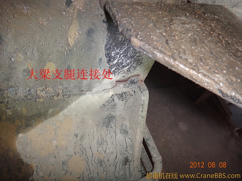

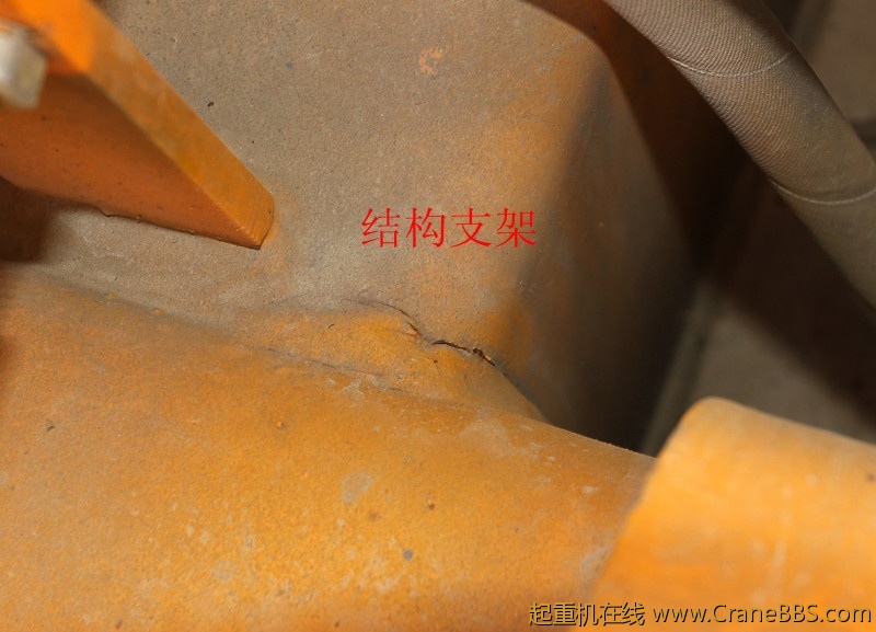

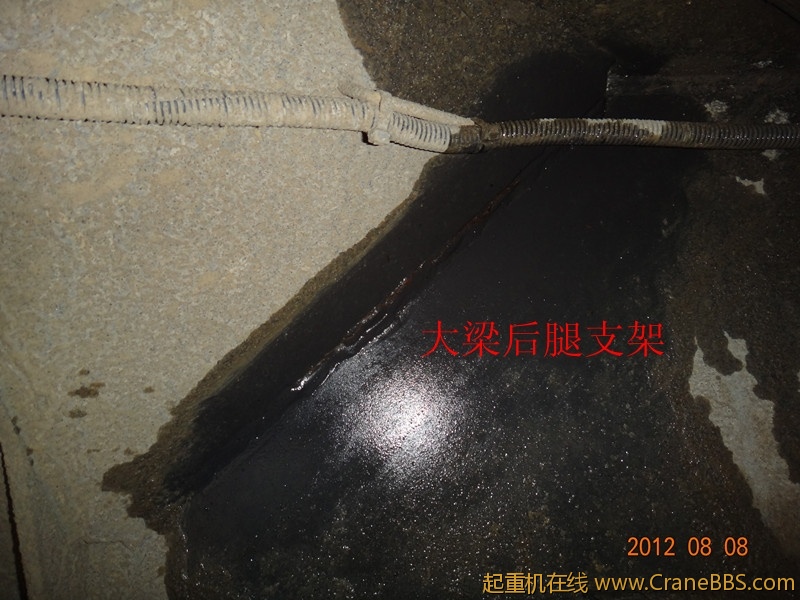

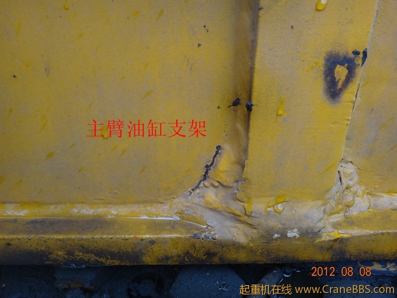

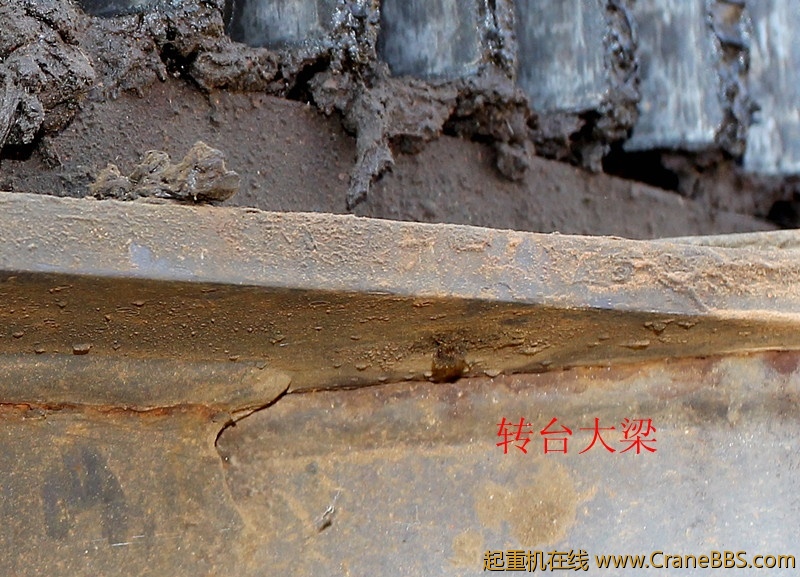

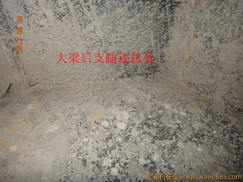

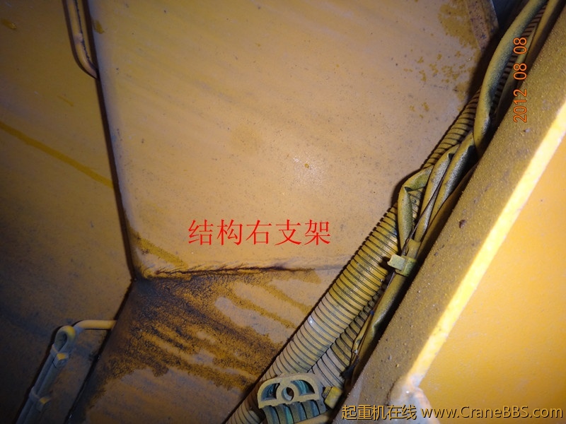

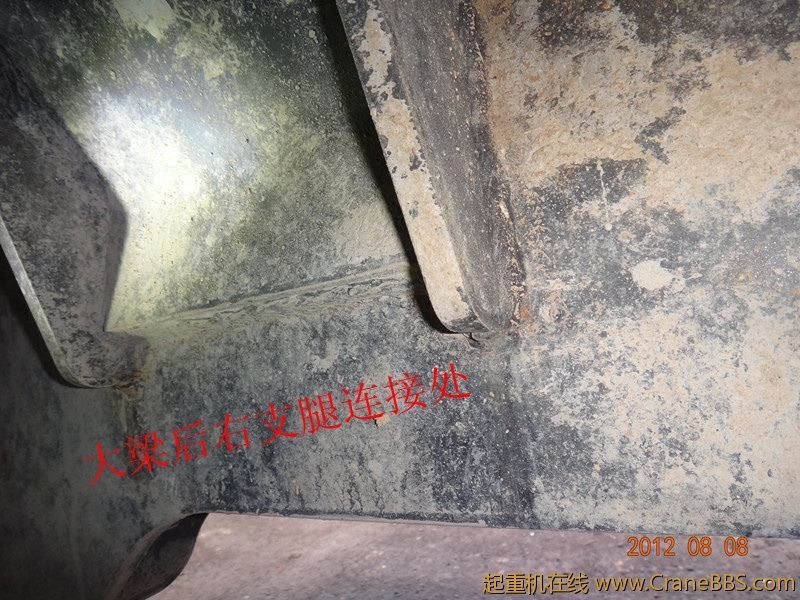

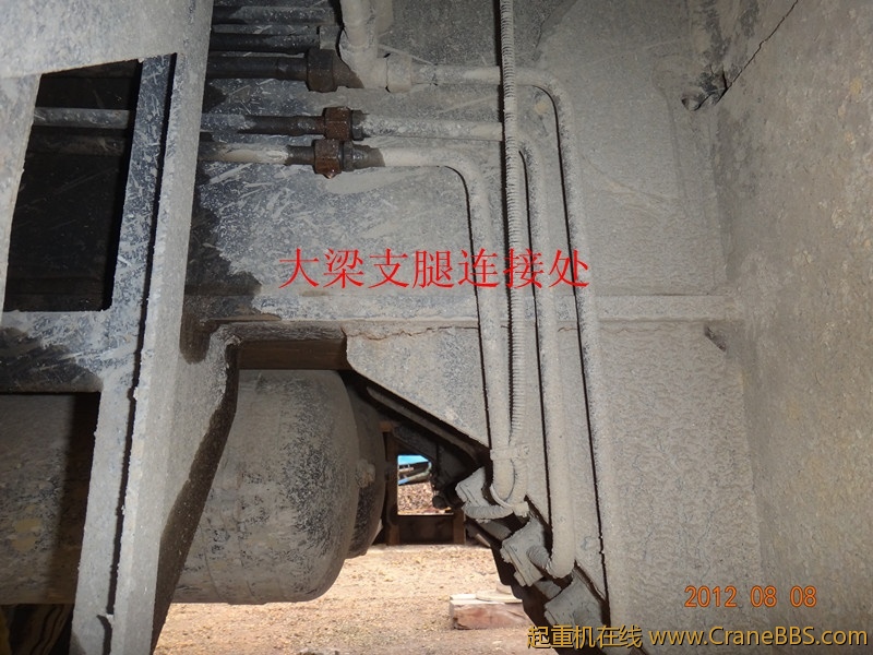

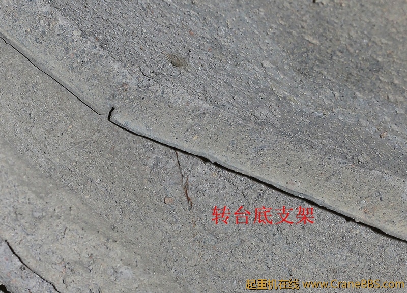

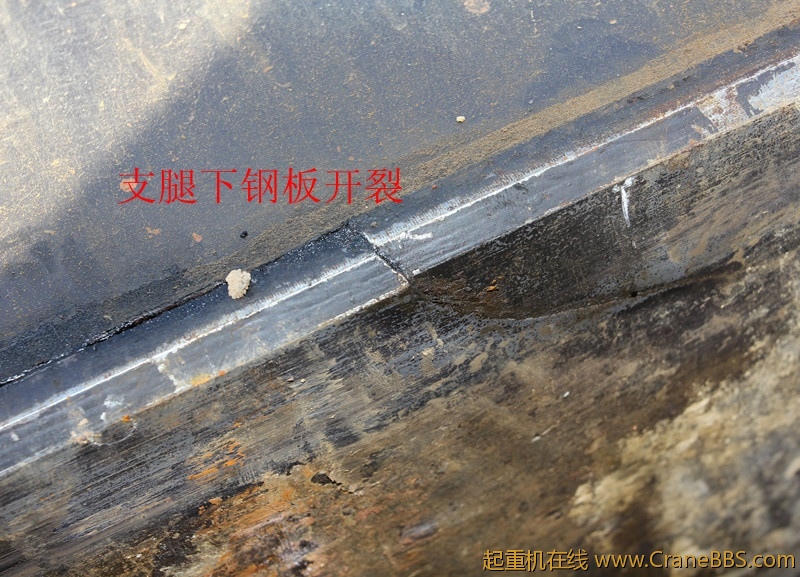

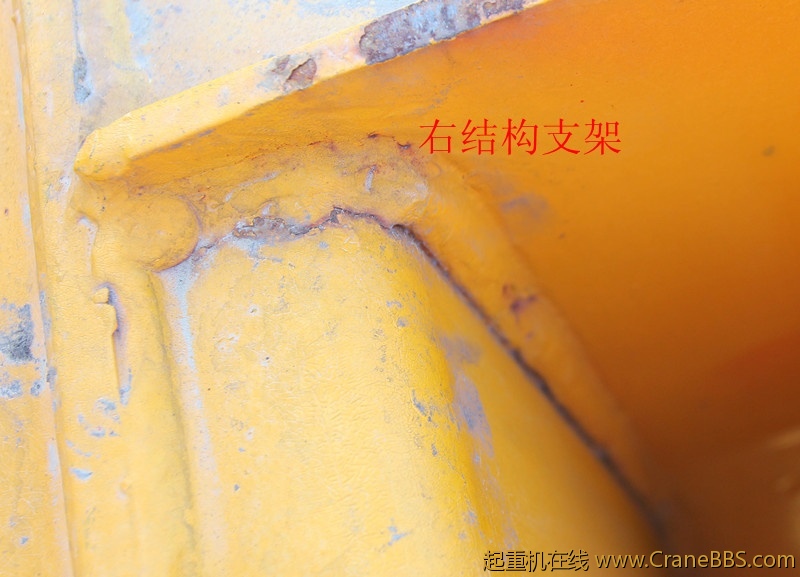

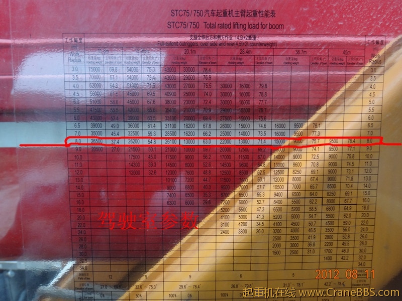

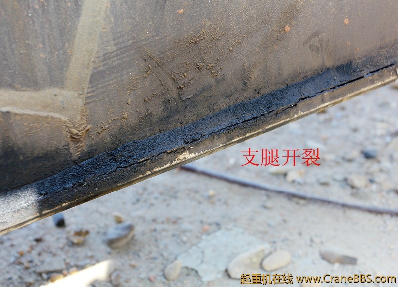

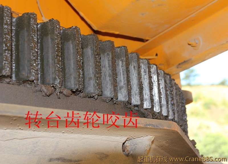

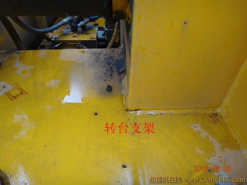

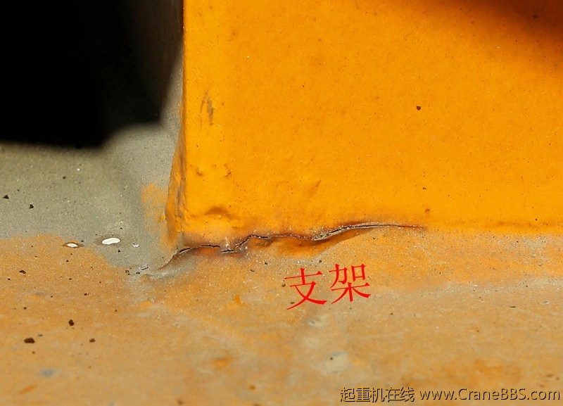

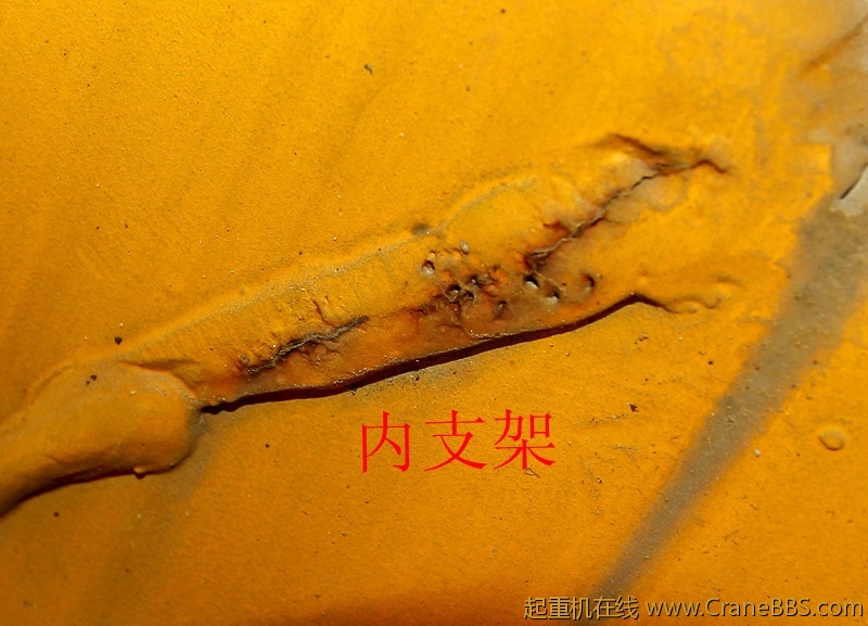

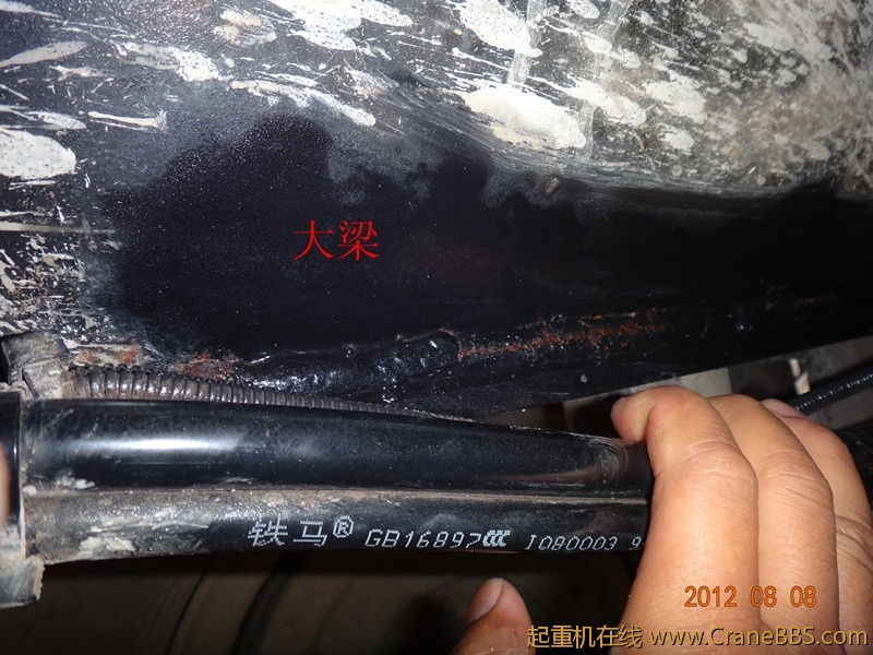

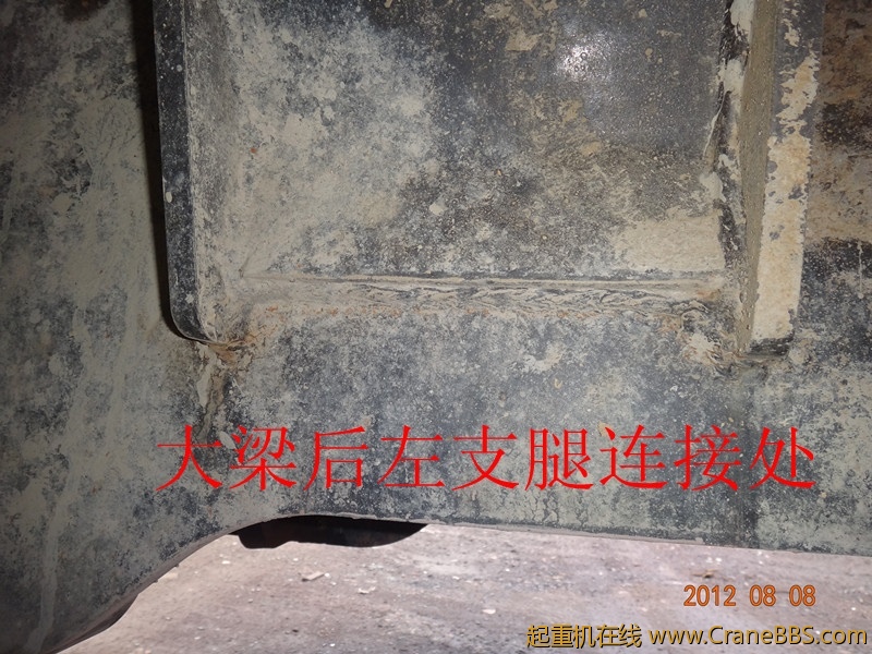

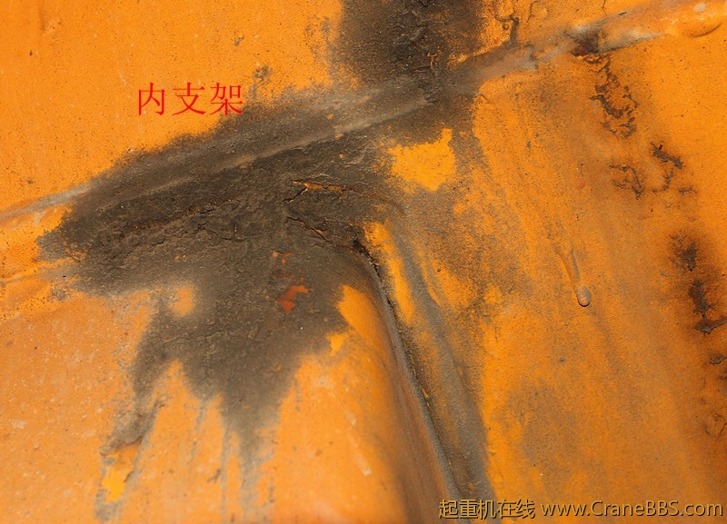

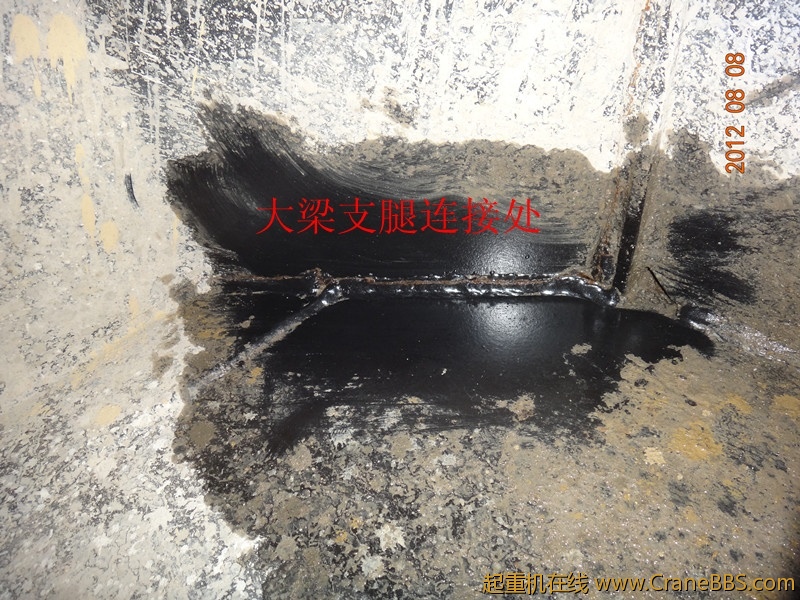

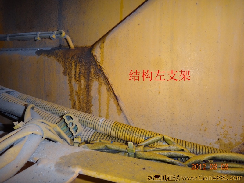

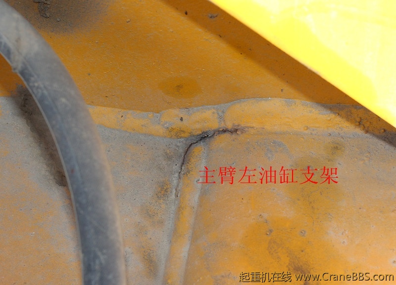

201168日购买的STC75078日出现左后一级支腿和转台开裂,同时油缸支架结构件支架基本存在质量问题。同时发现2010510日购买的QY50C出现大梁支架后支腿与大梁连接处多部位开裂;STC750整车发抖,至今没有修复。见图片。
向厂家反映情况后,至今未给予合理解决。

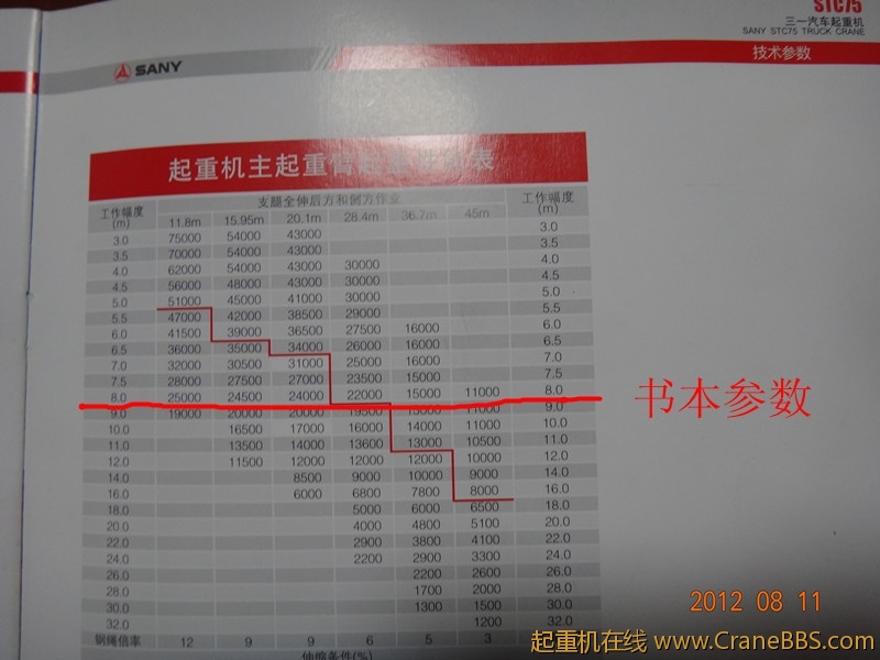

一、 厂家宣传的参数与驾驶室参数不一致,更不符合作业实际参数;
二、 厂家20112月份推广的211政策无法实现;
三、 目前我司同品牌四辆车均出现小钩下滑;
接连暴露的车辆质量问题已令我司损失惨重。希望车友们提供合法的维权帮助。

这种情况只有长期超负荷作业或则翻车才能造成!:o 三一的车质量再差也不会出现这种情况吧,个人看法!!!

幅度表很正常  你的车就不是75  你的是750  型号不一样哦~ 旧款新款   差距很大的~   就你的车出现的问题~  我觉得   是你把75吨当90用了   不然不会出现这么“多 ”的问题~  我的STC500  7个月了  很好用  很正常·    只是油泵间隙有点大   售后过来处理了~  除此  现在还没出现任何问题~

75吨当90用?你超载试试看,还不四脚朝天!

楼主,我不知道你连发这么多帖子用意何在?我先指出你最明显的错误,三一75是可以附带2T活动配重的,你驾驶室里那张明明写的是4.5T+2T,你拿来跟固定配重的比?你要说明什么,你自己智商很低?另外,我不说别的,看你这裂缝就知道,你平常超载是什么情况,别说就超的130%,鬼也不信。

你发表的那个参数一个是挂满配重的,一个是没挂配重的······
发表于 2013-8-22 17:58 | 显示全部楼层
车明显是超的多了,经常超负荷干活,
最直接的后果就是造成金属疲劳 强度降低
当然也不排除车本身有质量问题,
最主要还是人为因素造成的结果,
幸好及时发现了问题,
不然终有一天有你好看的。。。
