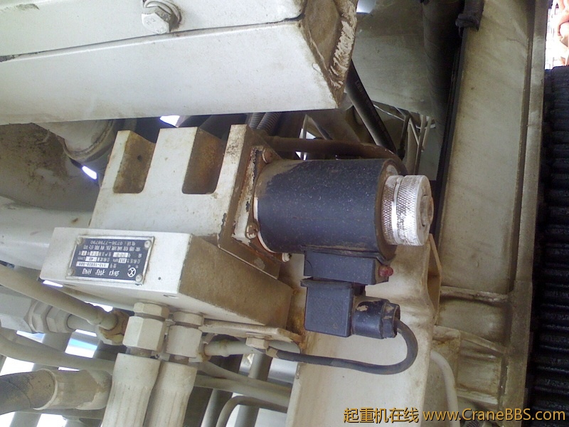

中联20H限位器的电池阀坏了,报警不限位,怎么办?看图
发表于 2012-8-16 20:43 | 显示全部楼层 |阅读模式
卸荷阀的电池阀不通电请问怎么办
卸荷阀的电池阀不通电
卸荷阀的电池阀不通电

换一个
 楼主| 发表于 2012-8-16 20:50 | 显示全部楼层
换什么啊
 楼主| 发表于 2012-8-16 20:51 | 显示全部楼层
拿东西顶到电池阀就可以限位了
发表于 2012-8-16 20:52 | 显示全部楼层
把电池阀外面的固定帽拧下来,阀里面是一个磁棒吧,顶头揌个小垫片进去再把帽子拧上就好,有没有电都可以使用了

是卸荷阀的问题,不是电路问题啊
发表于 2012-8-16 21:08 | 显示全部楼层
不知你的车是常闭卸荷还是常开的,(常开的举例,得电卸荷)你可以判断当你的车在卸荷条件下时,看电磁阀的接头是否有电拧掉电磁阀头直接测量,若有电力限器正常若没有力限器应报警,根据实际报警情况来做出相应检修,下一步用金属靠近电磁阀线圈看是否有 吸附磁力若有线圈正常,若没有电磁阀线圈烧坏更换即可,然后看电磁阀是否换向若换一切正常,若不换向请拆下里用专用清洗剂,或柴油,汽油,清洗安装即可,上述步骤说起来复杂其实也就一小时搞定,个人浅解--
