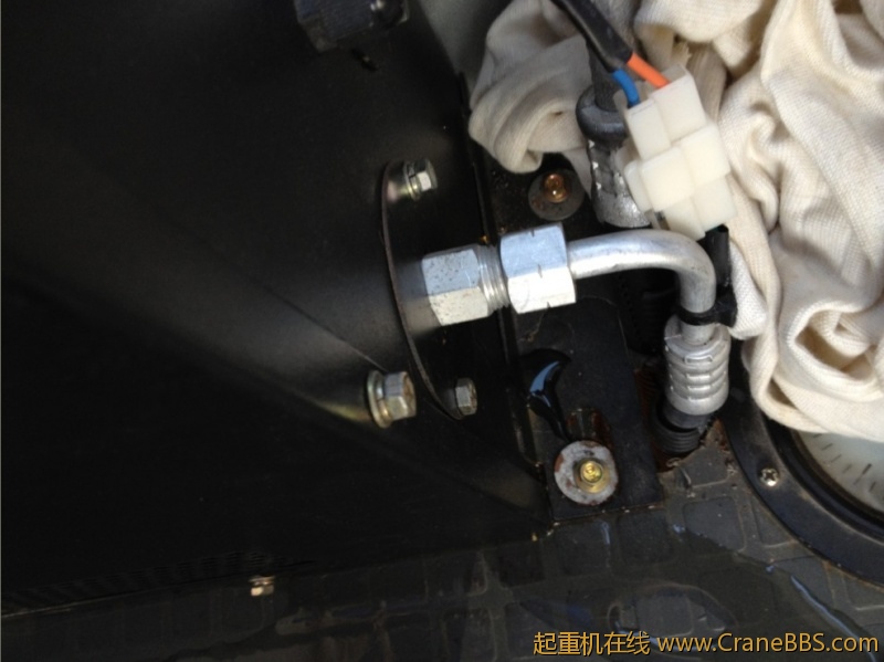

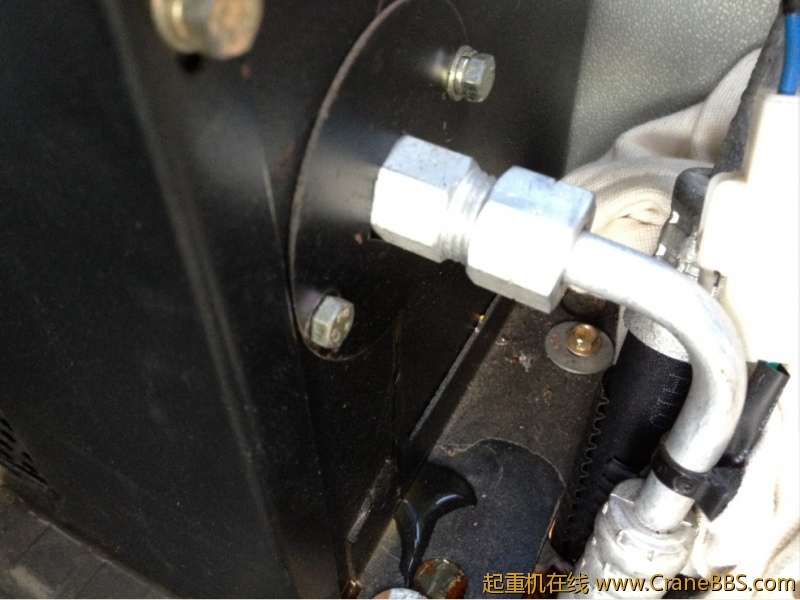

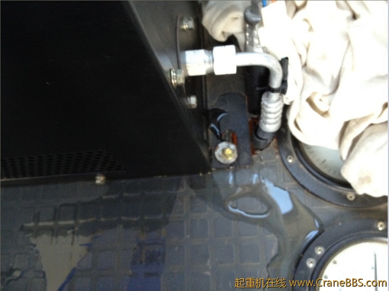

只要开关开的时候 那水永远都是不漏的 等关了 那个水哗啦啦的往下留  跪求哪位SF懂的 教我下 小弟感激不尽
热管里面漏出来
热管里面漏出来
 楼主| 发表于 2012-8-17 19:50 | 显示全部楼层
我开3档也没滴下来了 但是制冷效果很好 等关了 驾驶室里面可以养鱼了

发表于 2012-8-17 20:25 | 显示全部楼层
应该和家里的空调一样可以接个管吧
发表于 2012-8-17 20:27 | 显示全部楼层
接管子
发表于 2012-8-17 20:37 | 显示全部楼层
怎麼接 接哪裡?
发表于 2012-8-17 21:23 | 显示全部楼层
{:3_69:}
发表于 2012-8-17 22:14 | 显示全部楼层
:dizzy:
发表于 2012-8-17 22:29 | 显示全部楼层
安装空调水引流管
发表于 2012-8-17 22:55 | 显示全部楼层
楼上正解,和轿车一样安装空调水导流管,大多车上都有,
发表于 2012-8-17 23:21 | 显示全部楼层
{:3_48:}
发表于 2012-8-17 23:25 | 显示全部楼层
回复 1# lastfout
   驾驶室下面有个道流管,用铁丝通一下就可以了 ,我的也是这样搞的

 楼主| 发表于 2012-8-19 19:45 | 显示全部楼层
回复 13# 五节臂
     我通了啊 还是不滴  今天好了 直接没水了
