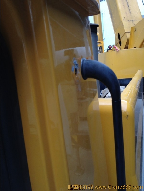

碰到坡度的时候这个拉手拉了人都要倒下来 有没有哪位SF知道怎么可以固定住

内饰板拆了就可以装上了

打通内饰板 固定死

看用途了,常用的话钻,不用的话粘
发表于 2012-8-18 14:37 | 显示全部楼层
是铁的吗?是就不用折里面,直接用一块长方型(大小自定)铁四角打眼在把扶手焊上,在用那种前面带钻头的螺丝装上或在车上打眼用铆钉

ab胶就行了
 楼主| 发表于 2012-8-19 19:49 | 显示全部楼层
回复 3# 好逊的新手
    是不是那收音机那里拆开

回复 12# 涿州123
:L   怎么拆

内饰板拆了就可以装上了
 楼主| 发表于 2012-8-20 15:09 | 显示全部楼层
回复 23# c4072735
    怎么 拆

直接打通就行了
发表于 2012-8-20 15:42 | 显示全部楼层
回复 20# lastfout
    不是   车门密封条拆了  内饰板就可以拌开了
 楼主| 发表于 2012-8-20 16:00 | 显示全部楼层
回复 26# 好逊的新手
     那个弄的开?

找焊气球的电焊老师焊上

回复 30# fhh123
    怎么弄  跟我说说看

回复 31# lastfout
    拿电钻从护手外面钻过空,上个螺丝就好了

回复 32# fhh123
    从外面打螺丝进去 还是弄不住

回复 33# lastfout
你把喇叭拆下来,里面垫过平垫上螺丝就好了啊

回复 34# fhh123
     喇叭的线长不长 长的话可以拿出来 搞个螺丝可以固定了

回复 35# lastfout
    没拆过,应该够啊,装车的时候没有余量怎么装啊

回复 36# fhh123
    好吧  那我明天拆下试试看
