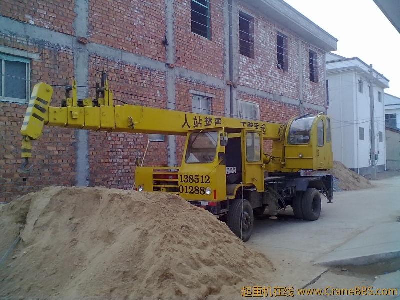

你说的是转盘间隙大了吧?是不是超载超多了或者回转用的太平凡了

是什么空隙  是齿轮  还是什么

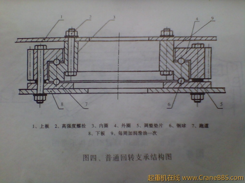

可以调间隙的
发表于 2012-8-21 14:15 | 显示全部楼层
一圈螺栓、当中都有n个垫片、一个个的卸掉一点点往下落垫片。

要看什么结构,上下两层滚珠的好调(7楼说的),一层的不知道可以调不?看楼下

回复 14# 123千斤顶
上下两层盘的可以修、内外两层盘的可能不可以修吧。但是也不容易坏、

回复 15# abc123.柯柯
    像这种就可以调:lol :handshake

回复 20# 123千斤顶
    可以。一个一个的抽螺栓。比较麻烦。不如直接上下分离然后看看是不是该换珠子了,看看槽磨损怎么样、实在不行就换转盘。
