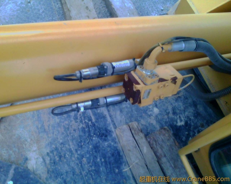

发表于 2012-8-28 08:34 | 显示全部楼层
液压传感器坏掉或线路问题!

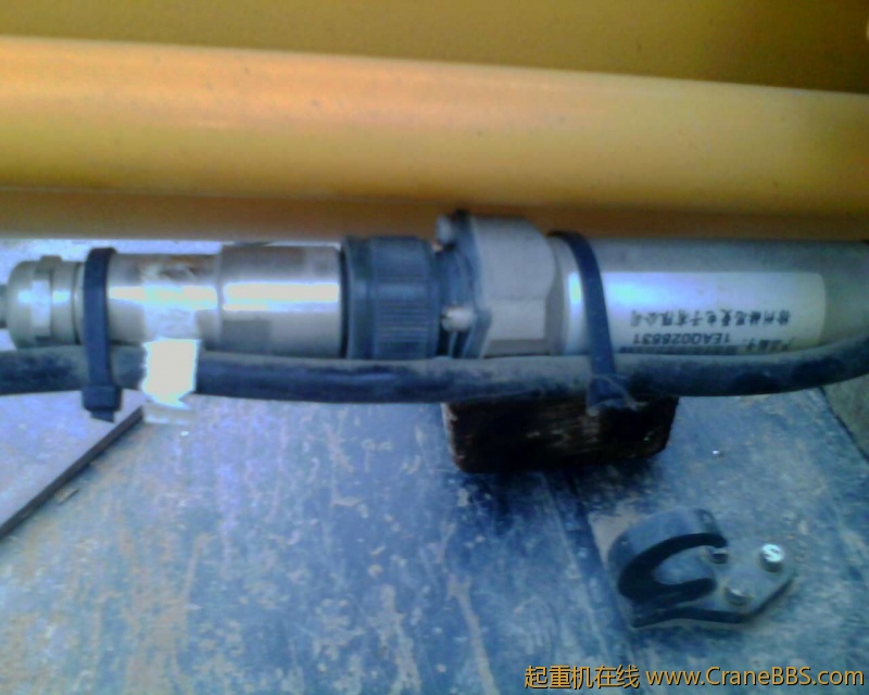

 楼主| 发表于 2012-8-28 21:50 | 显示全部楼层
我今天问售后了 给我的回答是油压传感器坏了 好贵的啊
 楼主| 发表于 2012-8-28 21:51 | 显示全部楼层
这玩意能修吗?

油压传感器有问题,咨询电话15162183558
发表于 2013-4-16 16:58 | 显示全部楼层
拔掉油压传感器的接头 还显示E39的话 那就是主板有问题了 QQ:1046715479
