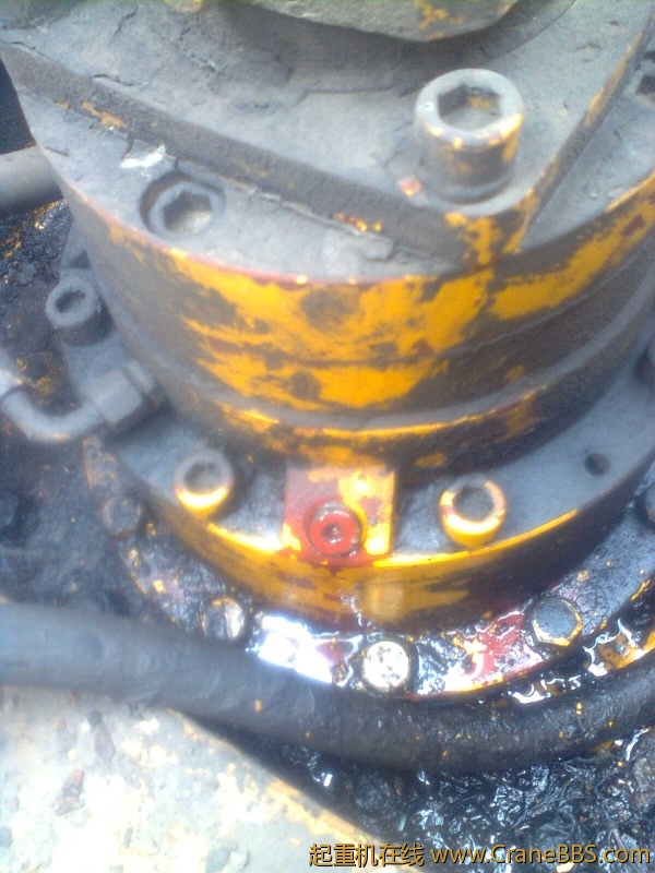

此处漏油但对使用影响不大

好像是液压油

那是个透气孔,马达里面的油封坏了!!

:o应该不碍事

那个应该是减速机注油空,正常情况是不会漏油的。通过图片初步判断应该是马达骨架密封坏了液压油进入减速机内了。把马达卸下来换个骨架密封就好了,减速机内的油不要那么多,容易鼓油封。多注意日常保养,才能提高设备的安全系数。

应该是制动器油封坏了,

里面是齿轮油 那是透气孔

两个可能..不是马达油封就是回转制动器油封..
可以用排除法解决..
把马达拆了..接上管..打着火....(先别拆制动)..
上上车操作一下回转.注意看马达..是否漏油..要操作时间长一点.1分钟左右..
因为漏油量不是很大.不仔细看是看不出来的..如果确定不是马达..就拆制动器..

    我们的中联12也是回转漏油,也就是液压马达漏油看一下这个贴http://www.cranebbs.com/bbs/thread-62012-1-1.html:lol :handshake

是  齿轮油吧

换油封

透气孔
