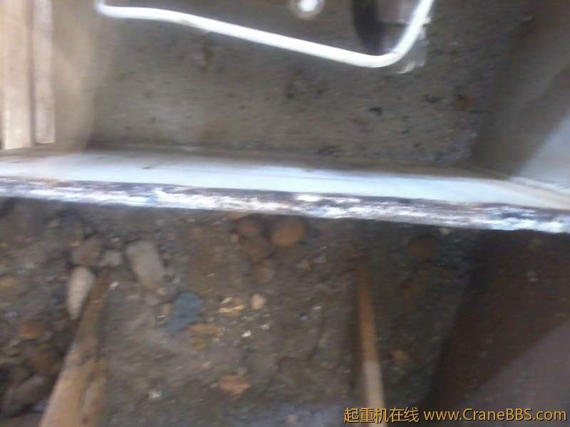

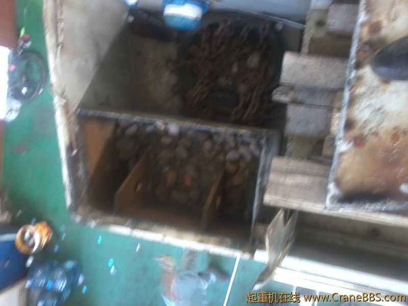

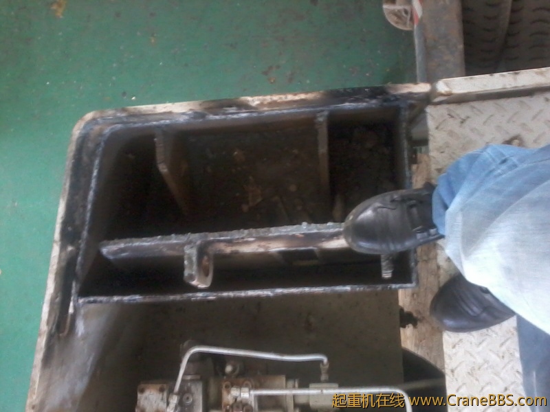

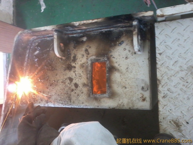

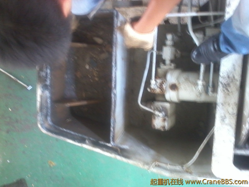

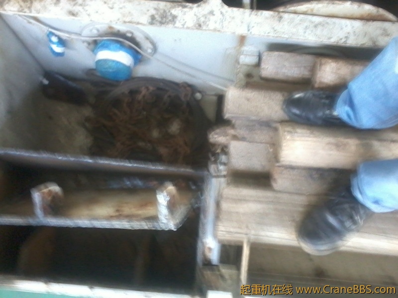

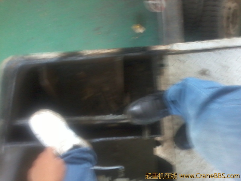

尼玛09年买了台30V431光听朋友们说中联好。。。。。。买来发现上当了...那毛病.....说不说不完....光我自己开了一年,每次感觉吊远车就不给力!这次后桥的平衡梁又大修!哥忍不住了,让SF把我的配重割开看看!妹的不看不知道啊!一看心都凉了!不说了上图让大伙看看!神马叫中联!!!!!!!!!
尼玛后平衡梁这已经算是第3次了
尼玛后平衡梁这已经算是第3次了
当时心就凉了
当时心就凉了
尼玛这有一半的沙子!
尼玛这有一半的沙子!
里面什么垃圾都有!哥这那是配重啊!这是垃圾箱!

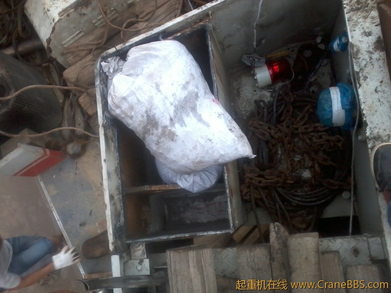

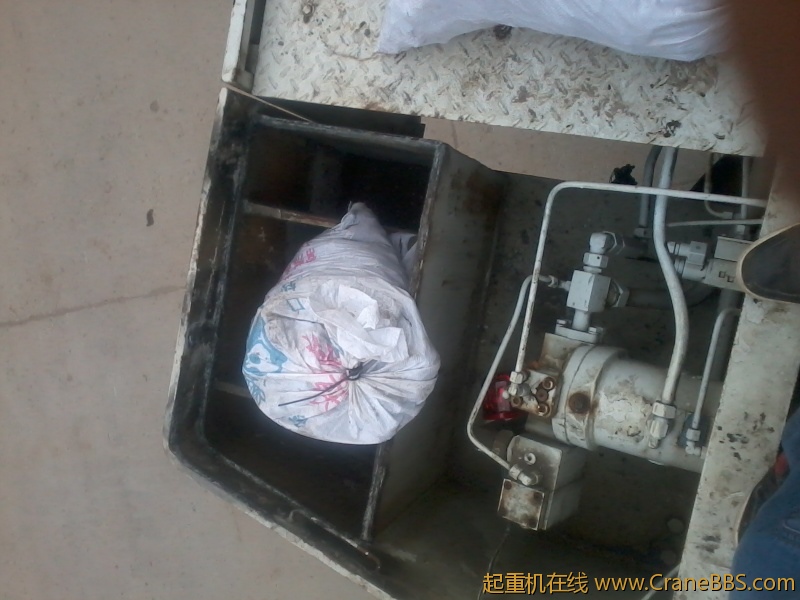

大伙猜猜我这里有多重!
大伙猜猜我这里有多重!
回复 1# 一只小小猫
2块配重里面只掏出5袋沙子!准确的说4口袋!

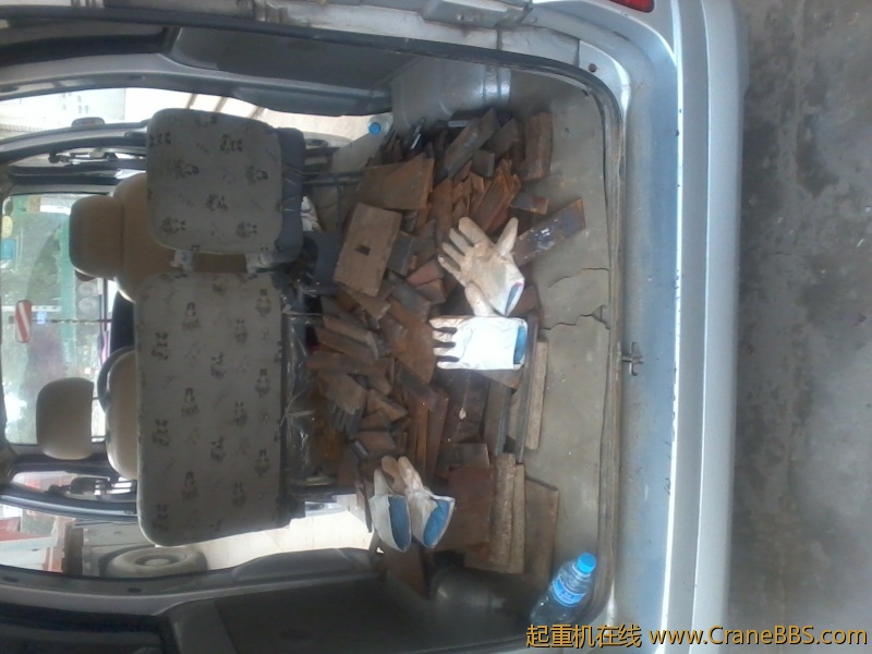

未完待续!装配重的时候天黑了没拍!!!!!!!!!!!!!!

{:3_46:}配重都是假的空的
发表于 2012-8-28 09:58 | 显示全部楼层
配重是空的:dizzy:

呵呵配重本来就是混凝土啊'外面铁包的不然那大怎么只那重了
发表于 2012-8-28 11:07 | 显示全部楼层
现在V系列也是混凝土的这又不影响美观和质量

16H和20H的配重..更加让你笑而不语..
20H的配重比16H的配重高多2个公分左右.
就算是全铁..也是20H比16H重多200多斤..更加坑爹..
所以我的16H买回来都是自己加配重..你这款车应该是太空驾驶楼的哪款..
这车型的全车型的车都不怎么样..包括30.50.70..不加配重的话..吊远点根本吊不过25K5..

    o(︶︿︶)o 唉!那么大的地方里面就一点沙子!你可以想象!。。。。。。。。。。。。。。
 楼主| 发表于 2012-8-28 12:19 | 显示全部楼层
回复 9# daidai

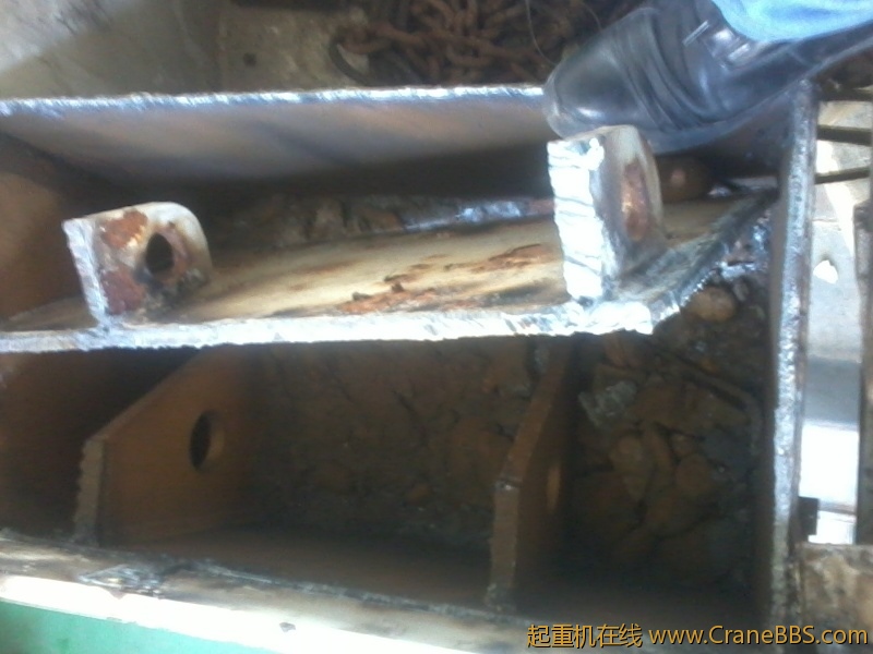

    我那里面就一点沙子!还有什么油漆瓶的盖子。手工砂纸。。。。。。。等等。。那来的混凝土!!!!

看配重 不能光看大,体积一样大的 混凝土 和 铁 就相差太大,一立方混凝土是2吨,而一立方铁就 将近8吨重。相差4分之一

中联的远送不行就是因为后配重太少,臂杆钢材厚。原50D 配重就在左边就钢印打着才3500kg

小孙中奖了挖   怎么会想到割开配重啊 说明中联偷工减料啊  间接说明 配重可以自己加哈哈
