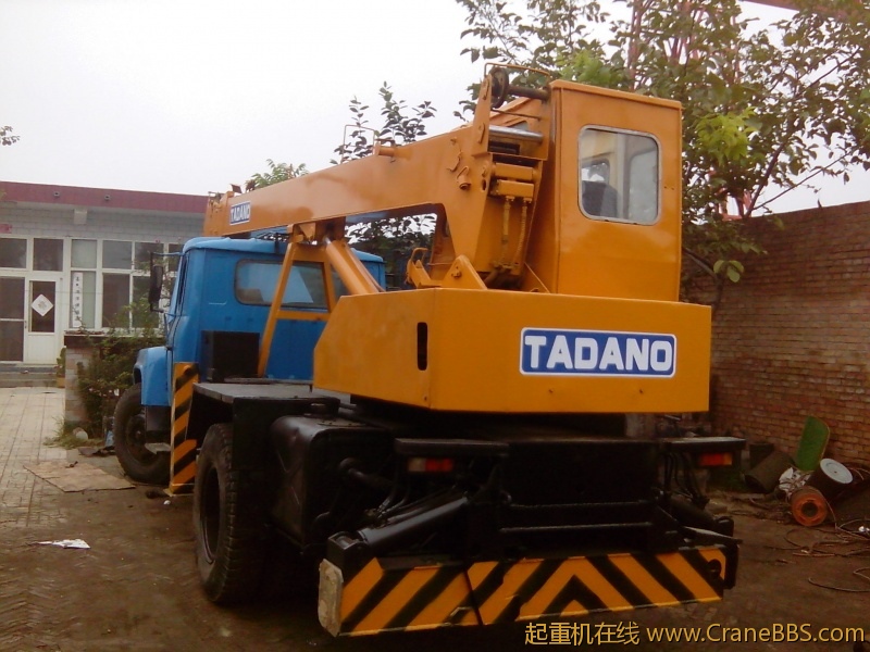

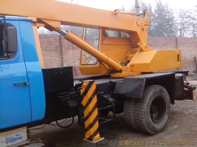

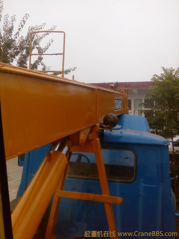

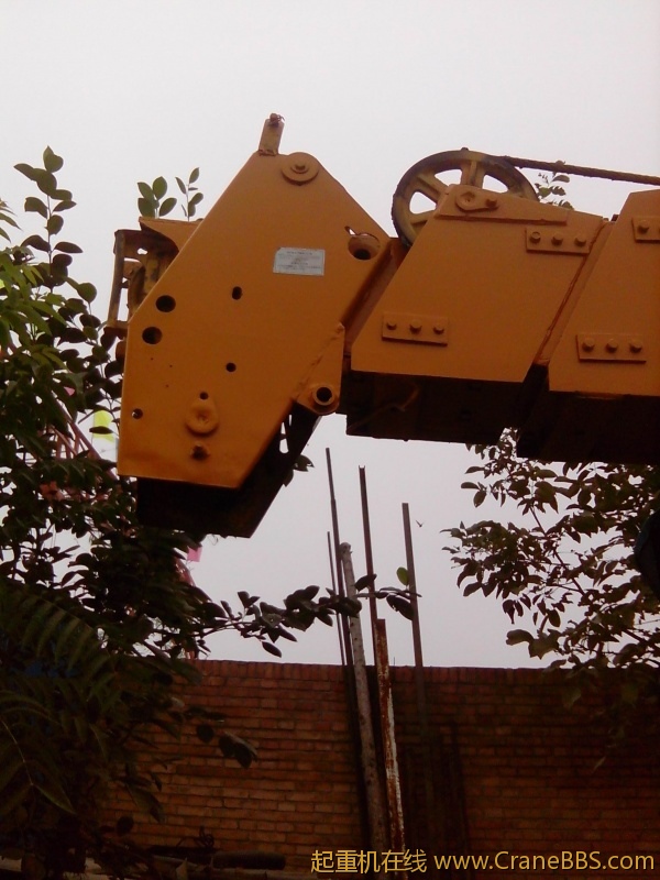

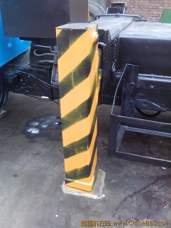

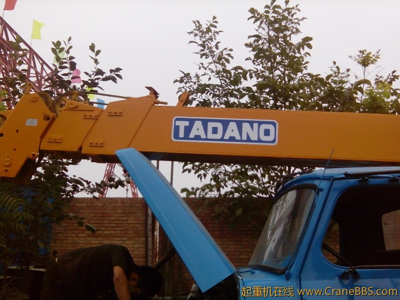

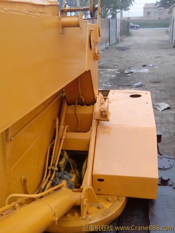

经过一个月的努力8C终于弄好了``之前发的帖子没包括喷漆的过程
 楼主| 发表于 2012-8-28 11:49 | 显示全部楼层

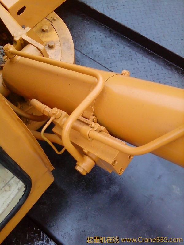

这可是经过半个月的手工打磨的结果
 楼主| 发表于 2012-8-28 11:53 | 显示全部楼层
油丝买了新的` 还没装```然后做一个小钩的 支架  装在杆头``弄好了继续发图

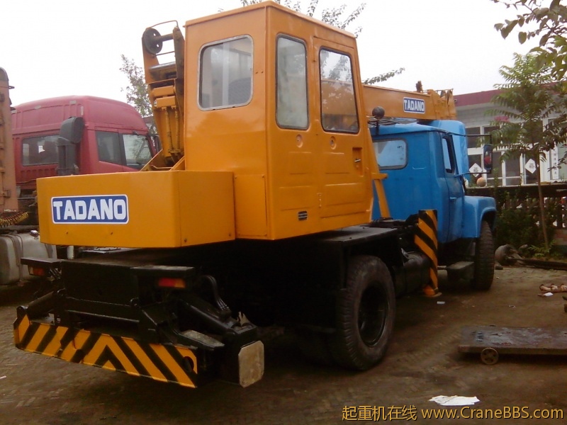

 楼主| 发表于 2012-8-28 12:17 | 显示全部楼层
回复 5# LONG1900
   喷绘广告的就能做 `做写真车贴    我三块才花了12块钱

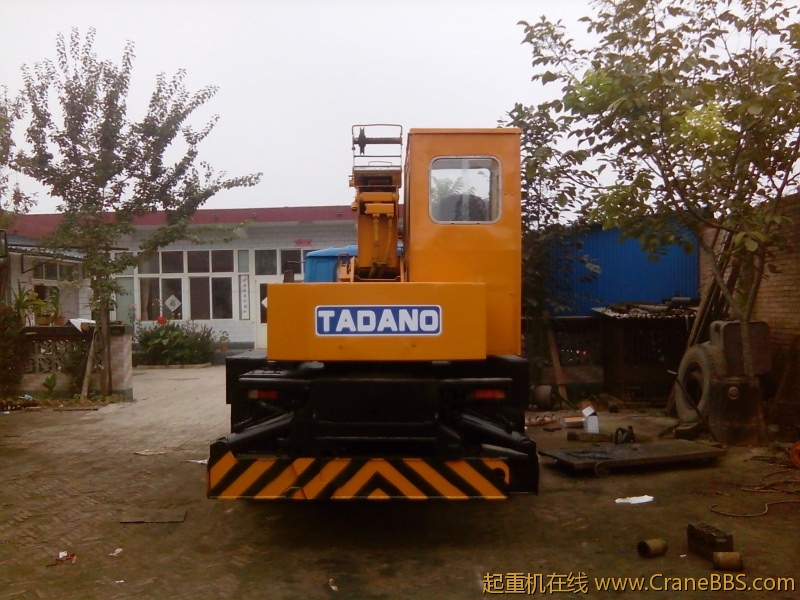

 楼主| 发表于 2012-8-28 12:20 | 显示全部楼层
回复 6# 灰色头像
    此车双卷扬带快放` 还有一节伸缩式副臂``上车多田野技术 ``虽然很多年了 滴油不漏  性能很好  `国企的车 用的很省```所以才有重新喷漆的价值啊``  我更换了 康明斯160马力发动机  加了 离合助力   方向助力```现在 上下车  都很好开``速度快 还很稳

发表于 2012-8-28 19:20 | 显示全部楼层
发动机 太大了吧   装个玉柴4缸 增压  就可以了

 楼主| 发表于 2012-8-28 21:43 | 显示全部楼层
回复 18# 巴比仑
    人工材料 `发动机`驾驶室`助力转向机` 喷漆 油丝绳` 都算下来 1W6了
 楼主| 发表于 2012-8-28 21:45 | 显示全部楼层
回复 26# 涿州123
    考虑四缸增压的 但是机器装上 驾驶室稍微有点碍事 ``还要割下一点  再有康明斯机器省油  机爪什么的 有配套的东西 好装  所以就装了个康明斯的
