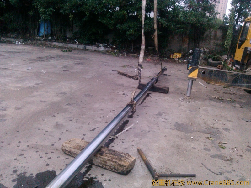

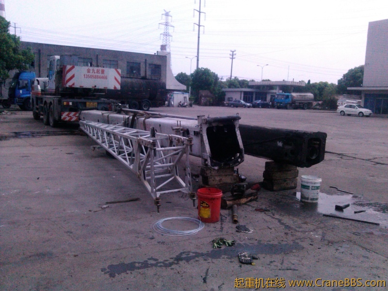

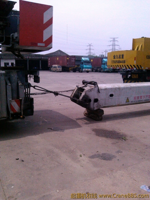

6年的20H伸缩油缸漏油。趁活淡,自己搞定 IMG_20120806_171730.jpg IMG_20120806_171738.jpg IMG_20120809_114731.jpg IMG_20120809_114739.jpg IMG_20120809_140215.jpg IMG_20120809_140220.jpg IMG_20120809_140225.jpg IMG_20120809_140545.jpg

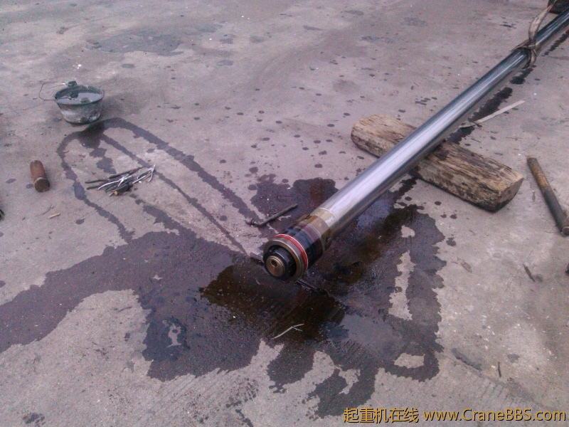

发表于 2012-8-28 19:17 | 显示全部楼层
是油封坏了吗?

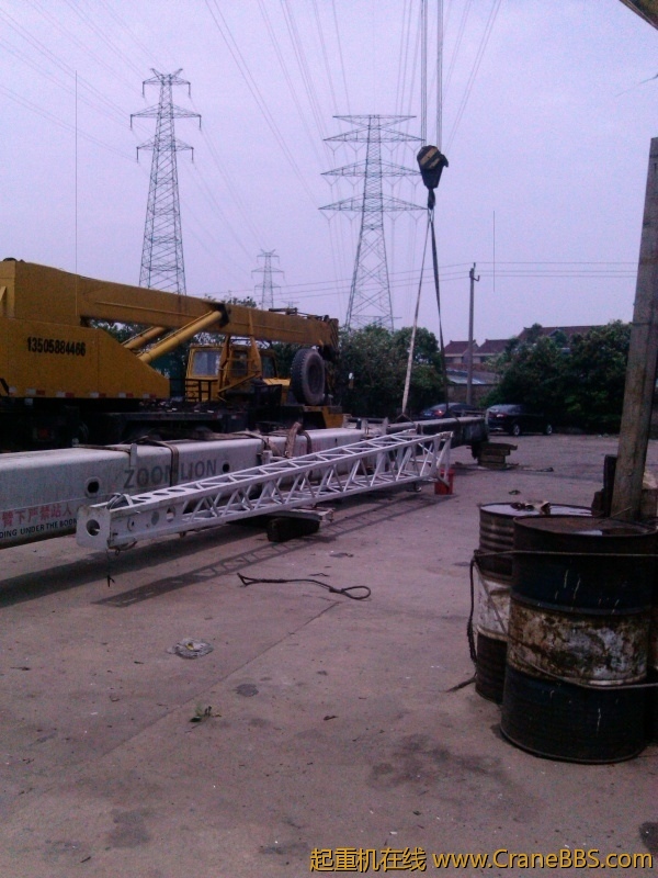

发表于 2012-8-28 19:28 | 显示全部楼层

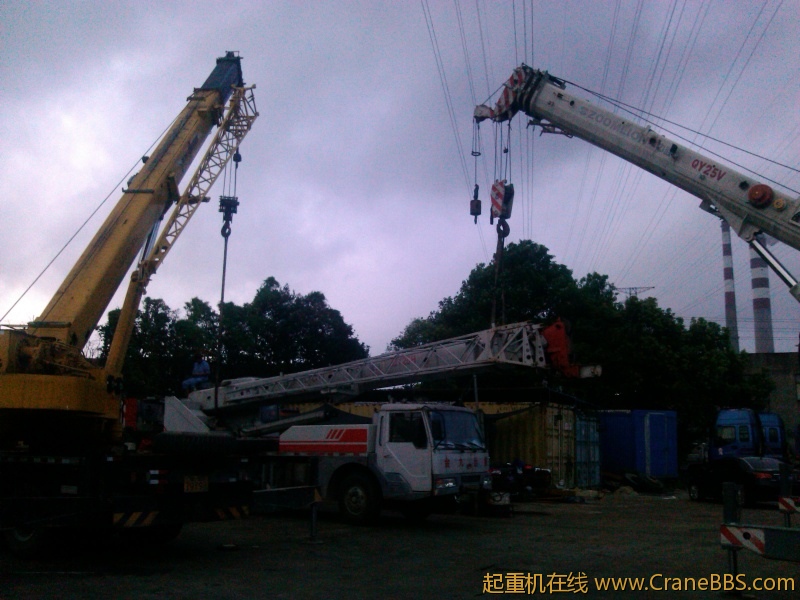

怎么在高压线下干啊

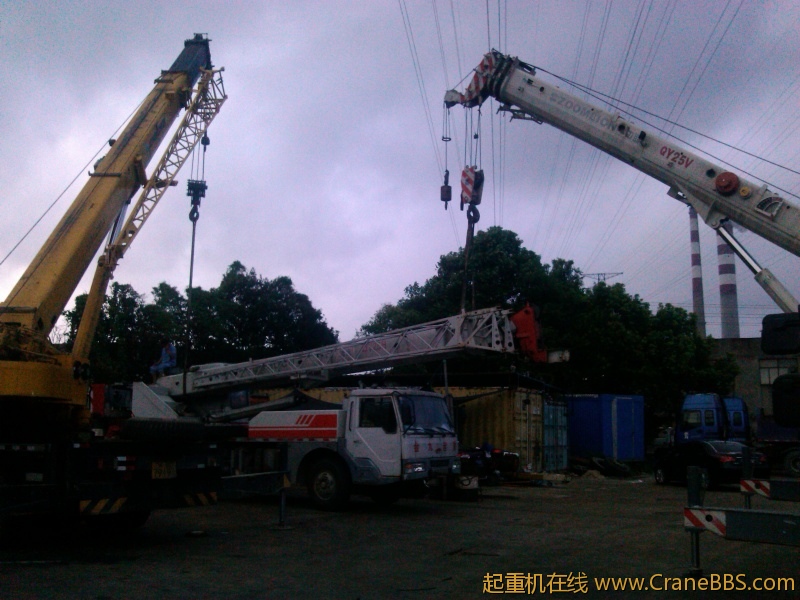

发表于 2012-8-28 19:34 | 显示全部楼层
一看就是外行 不用拆基本臂 一辆吊车足够

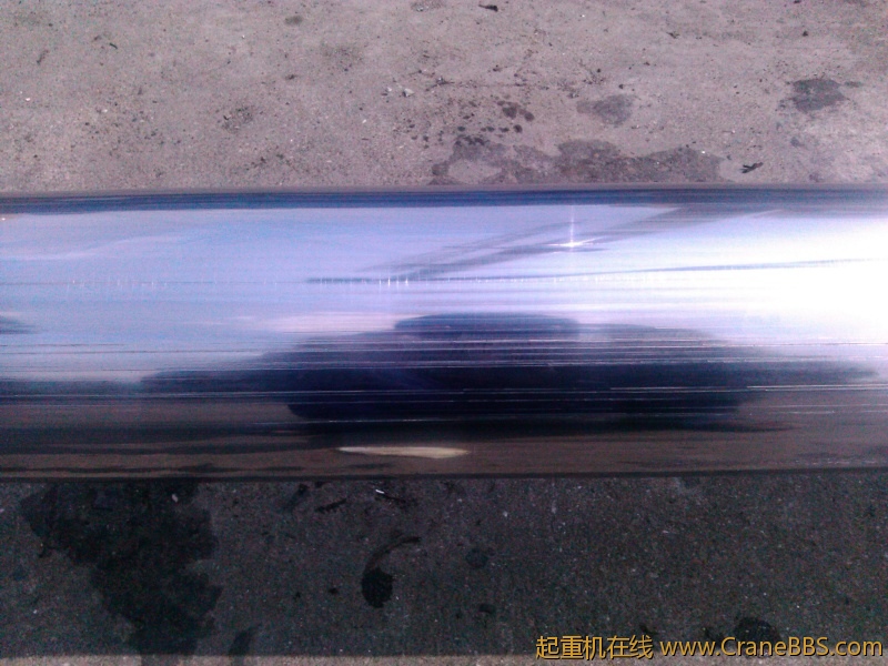

发表于 2012-8-28 19:37 | 显示全部楼层
缸芯拉了啊?划痕那么深、、
发表于 2012-8-28 19:40 | 显示全部楼层
油缸拉伤了,换了也用不了多长时间

:o上面电线

回复 5# ai已成shang
    什么叫外行,你20H的臂有抽过吗?20H的要不吊下来抽,油缸轴不方便打出来,吊下来好干活
发表于 2012-8-28 20:02 | 显示全部楼层
回复 5# ai已成shang
    额..我也想不明白..我家以前的20H..售后服务也要拆基本臂..
发表于 2012-8-28 20:08 | 显示全部楼层
油缸跟我20B的伤一样,就用油石自己打磨了一下!不知道能坚持多久!

发表于 2012-8-28 20:12 | 显示全部楼层
我的8E没有拆基本臂!,把2,3抽了

缸芯拉了

烧氩焊,上外圆磨

问下LZ,这台黄色是徐工的16吗?为什么基本臂后面加个箱体?
 楼主| 发表于 2012-8-28 21:36 | 显示全部楼层
回复 13# 小熊
    y\驾驶员用仔细点用个3,4年应该不成问题,这个车3.5年前抽个一次,这次抽出来基本没怎么严重过,我们现在用的油封都是司特行买来的,台湾的。质量很好。这次抽出也只换了一个
 楼主| 发表于 2012-8-28 21:37 | 显示全部楼层
回复 22# xzzx
    对。11年的徐工16C,后面是个工具箱

好多高压线。。。

发表于 2012-8-29 09:20 | 显示全部楼层
支持自己修,能学到东西,但是你这个院子上方有高压输电线路啊,以后工作的时候得注点儿意啊!
十不吊:
1、被吊物超过机械性能允许载荷不吊;
2、信号不明确不吊;
3、吊物上站人不吊;
4、偏拉、斜吊不吊;
5、埋在地下的物品不吊;
6、易燃易爆易腐蚀不吊;
7、高压线下不吊;
8、视线不良不吊;
9、重物重量不明确不吊;
10、6级及以上大风不吊。

发表于 2012-8-29 14:02 | 显示全部楼层
为什么会损伤了2节臂的油缸有划痕呢?

发表于 2012-8-29 16:13 | 显示全部楼层
我开25E的,第二节的油缸漏油,干活时还自己往回收,老板自己开八吨的吊车把二三四节一起拿出来,没拆基本臂。然后再单独抽那个油缸修的。不清楚20H内部情况。。。不过也很费事啊。。。

发表于 2012-8-31 02:05 | 显示全部楼层
我勒个去。。。。。油缸拉成这样?。。。。。我们原来16D的油缸拉的还没这个厉害都给换了。。。

发表于 2012-9-1 13:11 | 显示全部楼层
不拆  基本臂   八吨搞定
