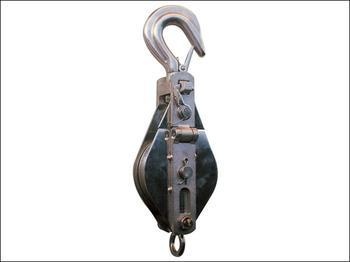

各位前辈,我的20G下钢筋笼时,大钩吊前面,小钩吊中间,所以钢丝绳在小钩上滑动,把小钩给磨得快断了,各位不知有什么好的方法。谢谢
发表于 2012-8-29 09:32 | 显示全部楼层
在小勾上挂一个定滑轮   套钢筋笼的一根绳子穿在定滑轮里就搞定

傻B小勾你不懂要单条钢丝蝇锁住不要给它滑动,哥吊钢筋笼十多年了小勾从来就没有你说的这些情况,

你傻啊,整个龙门吊上的小吊钩,带滑轮的不就哦了么
发表于 2013-1-16 18:50 | 显示全部楼层
桩机上有单开口法轮挂小钩上就好了啊
小沟上挂个U型环??
发表于 2013-1-16 21:23 | 显示全部楼层
挂个开口滑车不就好了?
