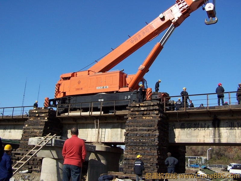

发表于 2012-9-2 18:50 | 显示全部楼层
[看看我们用的
枕木
枕木
