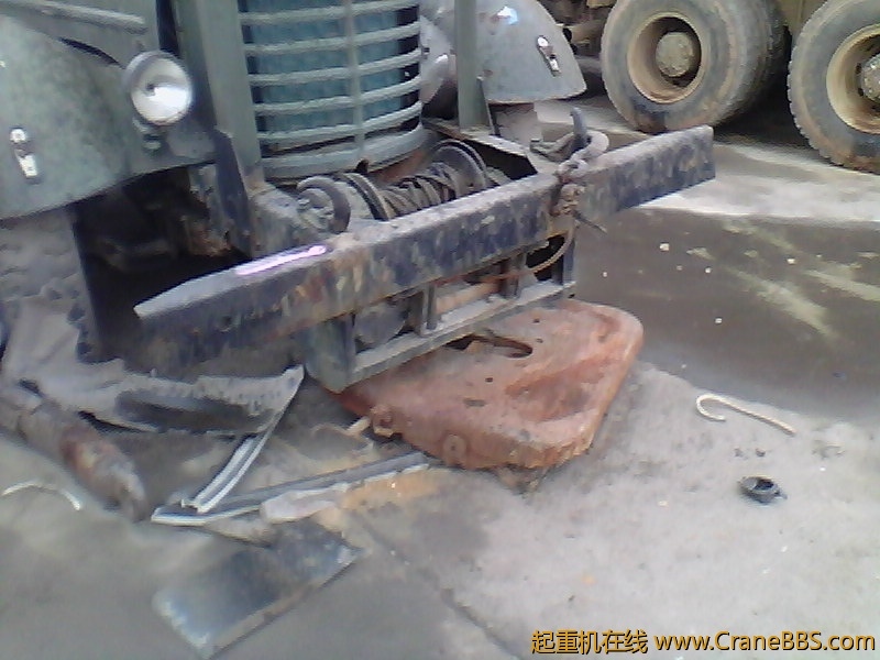

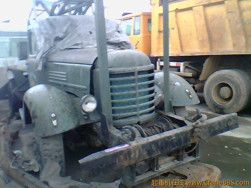

吊车屁股后面大梁上设计个卷扬机。它的功能牵引车辆;事故车辆掉进吊车钩不到的地方,如果用主副卷扬吊,容易斜拉,且吊车也不安全。在底盘上增加这个就用上了,只要把吊车固定牢,配合上车主副卷扬,可以搞定很多疑难杂活,且收入可观,改装容易。适合老旧车。

    是吊车就根本不用改什么,聪明人做事一想就会想到的,只要在吊车的任何一个角落加一个滑轮就可以让卷杨机变成一个7字走直线了。

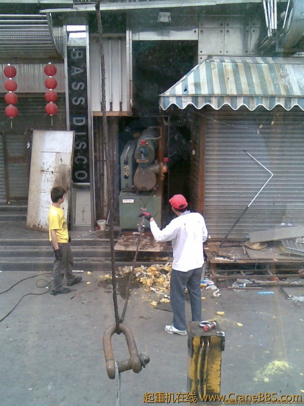

如果楼上的是带滑轮的勾就漂亮了,这样硬拉钢绳基本变弹横型状。难以日后使用。

回复 3# 大大力士
帮别人拉车很伤离合器的,再说吊车自重大,陷车时能自救(和越野车一样),发达地区到处有机械,正是基于经常改变钢丝绳拉力方向才有此想法。

不用滑轮、阻力大。

最好还是用滑子拉

不打个安全的地锚 超了负荷吊车也会给你拉走

应该用滑轮
