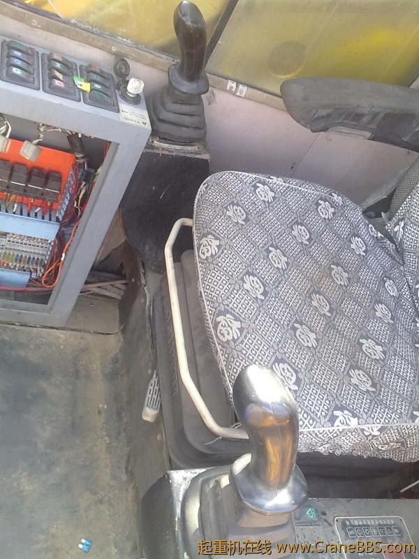

三一 徐工 中联先导吊车 手柄都是怎么操作的
发表于 2012-8-30 13:17 | 显示全部楼层 |阅读模式
据说都是不同的 用过的sf介绍一下

路过,我的是操纵杆,上面的图不错
发表于 2012-8-30 14:20 | 显示全部楼层
图上是什么车的

中联左手小勾/伸缩臂(转换开关在仪表台上)、回转     右手大勾、变幅          徐工左手小勾回转   右手大勾、变幅/伸缩(转换开关在手柄后边一个桥板开关)       三姨的不清楚!!!

三姨和中联一样

这图片上的车是三一的,
 楼主| 发表于 2012-8-30 19:39 | 显示全部楼层
回复 3# 浪潮
三一50C
