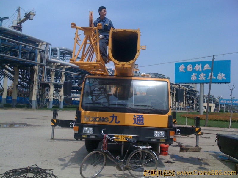

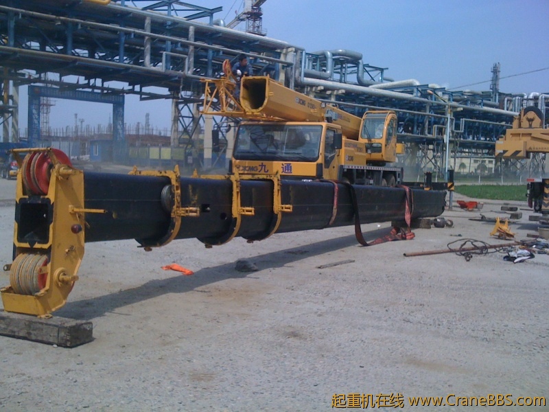

请问有没SF知道徐工25K5-1大臂滑块有没有黄油嘴可以打进黄油的 我找来找去都找不到 望高手指教!最好有图片指导一下~万分谢谢

    这就是25k5-1,也没有打油嘴

回复 3# 德刚哥
    拔大臂的是柳工12c

回复 3# 德刚哥
滑块上有黄油嘴的,就是每节臂的根部。大臂上有个小圆洞,大臂一直走会看到的,大臂内侧的黄油就靠它打进去的

回复 13# 爱吃猫的小鱼
   我想他是说给K5吊臂的那台车吧!!!!!

回复  德刚哥
    拔大臂的是柳工12c
