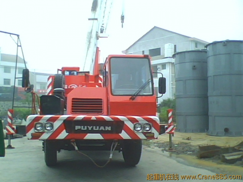

:)我的车也是单卷扬的浦沅16C 也准备加个副圈杨 我的思路已经想好了 买个东岳泰安的卷扬机总成 放在配重上面 液压经过论坛里的SF指点已经确定两条方案 4根杆子 加个切换阀 就可以了 要是想要5根杆子的要不换多路阀 要不加一个单路换向阀 173536968.jpg IMG1197A.jpg IMG1200A.jpg
