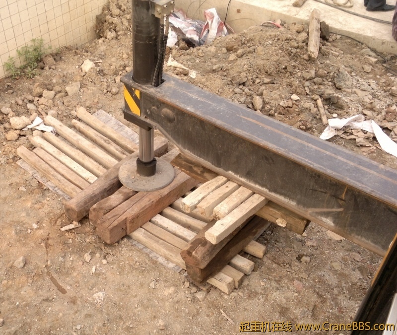

支腿问题 这样垫支腿是起不到什么作用的

这下面是小木条是工地的吧,有的工地的人很坏的,你压坏了要你陪!

受力面积大了,

下面如果是铁板还行 这个有点玄

空载或许没事、一旦受力会很吓人

真该弄个铁板了 大哥{:3_47:}

来个钢板更好

离支腿远点打副腿效果会好些吧!

    楼主这个问题不能一杆子全打倒!!!!!假设这活属后方作业!!!这副腿还是很有必要的!!!!还有就是近距离拿重载!!!!副腿的作用不可小视!!!!或许你没见过支腿箱开裂是什么样的!!!!在者关于副腿的问题论坛中有好多经典的帖子!!!!不防翻阅一下!!!

小方木有点长

打得好的话,能平衡受力,减少单方支压。作用还是有的。

相反,我认为这样的支腿有很大的作用,我在比较软的路面就经常这样打腿,作用比不打幅腿强很多

太细了

要铁板

这也不能一概而论    要看 路面是否坚实

一旦受力大 下面的木棒就断了 !
还不如把打假腿的大木头垫下面一排,上面再加两块横着 保险

副退相当于缩短腿子长度|全球起重机论坛|工程机械BBS|吊车论坛|履带吊论坛|汽车吊论坛|挖掘机论坛|挖机论坛|全球起重机网|起重机在线|吊车网|工程机械网上展会|门吊门式起重机|龙门吊|桥吊桥式起重机|港机|起重葫芦|吊车出租4 A- y' |: ^+ Z( F1 O
容易翻车

    兄弟,我说的是后方作业,或是侧方近距离拿重载!!!!本人不推荐够远够高活打副腿!!!!!希望你能明白我的话!!!
