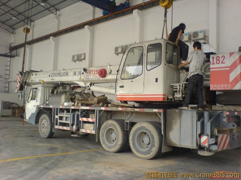

我的吊车浦沅20h这两天发现吊东西很摇晃(被吊的东西晃)   自己吊车本身没有什么动静     以前有个朋友他也是这个问题,他说换了个阀就行了。   今天我问了浦沅厂的是什么问题  他说滑板磨损了要调一下。
请问各位SF说是什么问题?   还有调滑板容不容易  如果简单容易就自己调一下    因为我们这里叫浦沅厂来维修一次就要800  最低消费

调滑板并不难

臂尾筒套松动了..我没见过有人调的..大家都是直接换新的..

1.吊臂晃动源自基本臂尾部,则检查基本臂尾部与主臂销配合装配的复合衬套是否磨损严重,是则更换复合衬套。
2.臂间晃动大,检查吊臂滑块是否磨损严重造成间隙偏大,是则调整滑块高度或更换滑块。
3.晃动源自变幅油缸铰点,检查铰点复合衬套、球头是否磨损严重,是则更换。
