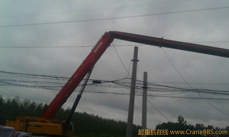

地点:江苏徐州
受害人:蒋如江、陈玉成、刘良哲等人及某电力公司
主角SANY- SAC3500
事件:吊臂90度折弯
事件经过
SAC350在徐州当地新沂唐店镇进行吊装作业时发生意外,准备将高度为25米重量约为10吨的四底座支点的高压线电架挪动位置,电架的四个底座,形成一个四边,对角的距离约15,每个底座分别用四个直径为30mm的膨胀螺栓固定,作业时,每个螺栓上的螺母已全部取出,但是,螺栓却未切割掉,超出地面约20cm,当时吊车距离电架约15左右,采用了六米全伸臂加一节副臂进行吊装,
事故原因分析
施工角度:可能是各底座的螺栓孔不同轴,或是起吊时的垂直度有些偏差,造成电架出现卡滞现象;
操作角度:驾驶员未严格按照安全操作原则操作
产品角度:主臂及副臂存在严重质量问题
事故损失
此次事故造成的损失:由于主臂折弯,将吊物(电架)咂毁,电架价值在20万元左右,吊车主臂在35-40万之间,人工费,所幸的是,本次事故并未造成人员伤亡 clip_image001.jpg

可惜,操作问题,质量不敢评论。:shutup:
发表于 2012-9-12 10:13 | 显示全部楼层
估计有的螺丝没拆干净,车大力气大一下弹上来闪断的!
发表于 2012-9-12 13:32 | 显示全部楼层
为什么出头的两节臂    粗壮的臂不伸出来呢 。。

回复 4# woshidashuaige
    应该是折了之后收进来了
你没看文字信息吧
全伸臂加副臂...

    :) 支持,您的说法,三一毕竟是国际化企业,本人是安阳安腾吊装公司的负责人,目前也拥有三一SAC3500型吊车,车子用了半年了,起重能力非常满意,国产是有缺陷,不过司机占很大一部分原因.谢谢

应该是螺栓没拆除干净,以及司机的驾驶技术问题造成的
发表于 2012-9-16 00:24 | 显示全部楼层
司机大意了,以为车大螺杆不完全割断也可以拉出来,结果肯定有连接死的地方,结果结果就悲剧了。

    我也这么觉得。三一350本来就有超起。全升臂加副臂吊个10吨。没加超起。折臂能怪谁呢。。。。

车大力气大一下弹上来闪断的!
 楼主| 发表于 2012-9-25 23:25 | 显示全部楼层
据当时开这个吊车的司机陈玉成反馈 该吊车没有超重 从电脑显示 客户很不理解很是郁闷
发表于 2012-9-26 11:16 | 显示全部楼层
老虎tiger1 发表于 2012-9-25 23:25 [url=http://www.cranebbs.com/bbs/images/common/back.gif]http://www.cranebbs.com/bbs/images/common/back.gif[/url]
    反馈不能说明问题,需要笔录才可以作为正式证据。驾驶员把车吃透了么?操作得当么?都是明白人,别说外行话。

驾驶员是为了推卸责任还是确实如他说的一样呢,查电脑吧

超没超,可以查电脑

个人觉得翻车可以接受···断臂接受不了··不是没出2.3节吧··是出事后缩回来了吧·

司机负主要责任
