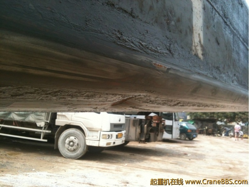

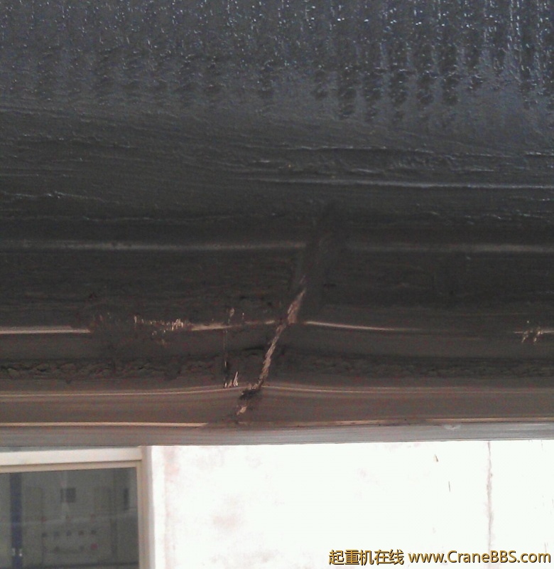

今天吊了一块钢板(1吨多)在高空拼接,吊上去了突然吊耳掉下来一个,吊的是两个吊点。大臂猛的一颤磕到了架子上那架子边是二十的钢板,吊耳挂住小钩吊的钢板没吊下来,大臂第四节中下部磕憋进去两公分长十五公分。车是徐工25k-1,四节臂是u型臂。求教大侠们怎么修得要多少钱?

像我这样多边型的臂好修吗?只有最下面一个面没碰到

大臂抬起来只看到一道横,趴下来看就看到明显的憋吭,是修是换还没拿定主义,关键是工地他咬定说要我修不肯换…大家有何高见…包月干了有五十几天钱到现在才拿到一万,估计还要二十多天结束这活还能干吗

把臂拆开用千斤顶定着用大锤敲平就可以用了,不能用火烤,冷轧差不多平就可以了。敲好了你可以全伸臂试吊一下。绝对没问题

第四节臂太细了人没法放千斤顶进去,憋坑在离臂尾有一米多

如果修的话有两种方法比较可行,一是把臂抽出来,让一个体型小的人钻进去,支上千斤顶用大锤敲出来。二是不用抽臂,把受伤部位的上部(也就是臂的上平面)割个孔,放入千斤顶顶出来,然后焊补。既然不是你的原因造成的后果,尽量要求换新臂。

要先修   要不工地  不会陪太多的    修没问题   从里面顶出来就行  在里边加固一下就行了  这是小活  没那麽严重    就算断了 也就  万八千得

在受伤处用电焊焊快铁板,用杠杆往下压,在慢慢敲,没问题,试试看

    要修也可以.请专业的人来修..把装坏的哪块割掉..然后买最好的钢板..焊上去..
外面要焊..里面也要焊..叫他们请一辆吊车..把大臂拆下来..送去专业的地方焊..
然后耽误的工期..工地认..你也不用干活..折腾死他们..

受伤处憋的最深的地方就两公分,长十五公分,宽十公分左右。只是大臂是半圆型有三个面憋了
