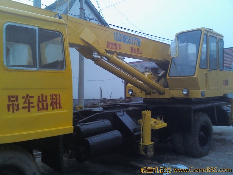

 楼主| 发表于 2012-9-12 18:53 | 显示全部楼层
刚刚做的漆
刚刚做的漆
是98年吊车回复 5# 拜拜就拜拜
