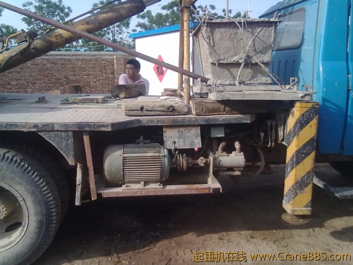

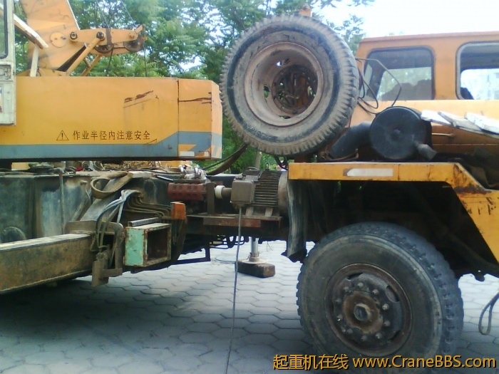

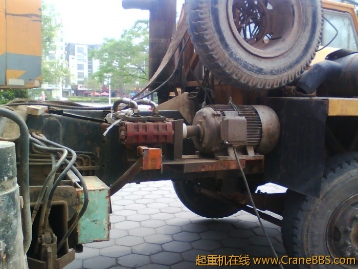

IMG0062A[1].jpg.thumb.jpg 回复 1# wuyaozhou
    楼主,看看这个吧 IMG0063A[1].jpg.thumb.jpg 图片感谢原作者

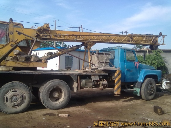

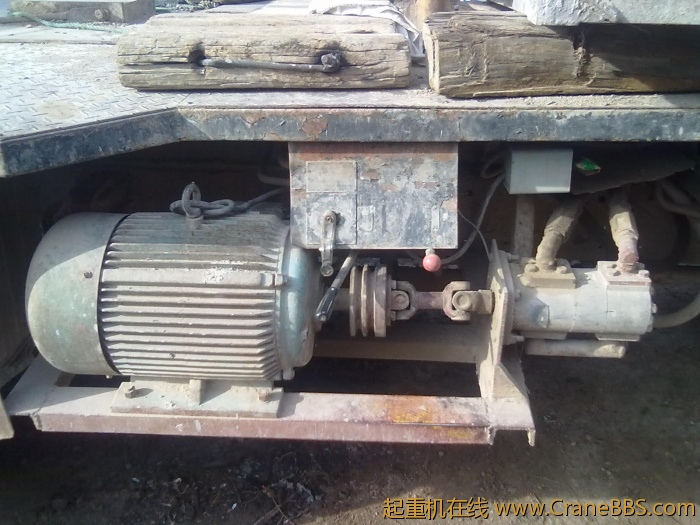

20110615266.jpg 20110615273.jpg 20110615274.jpg 啊看看吧
